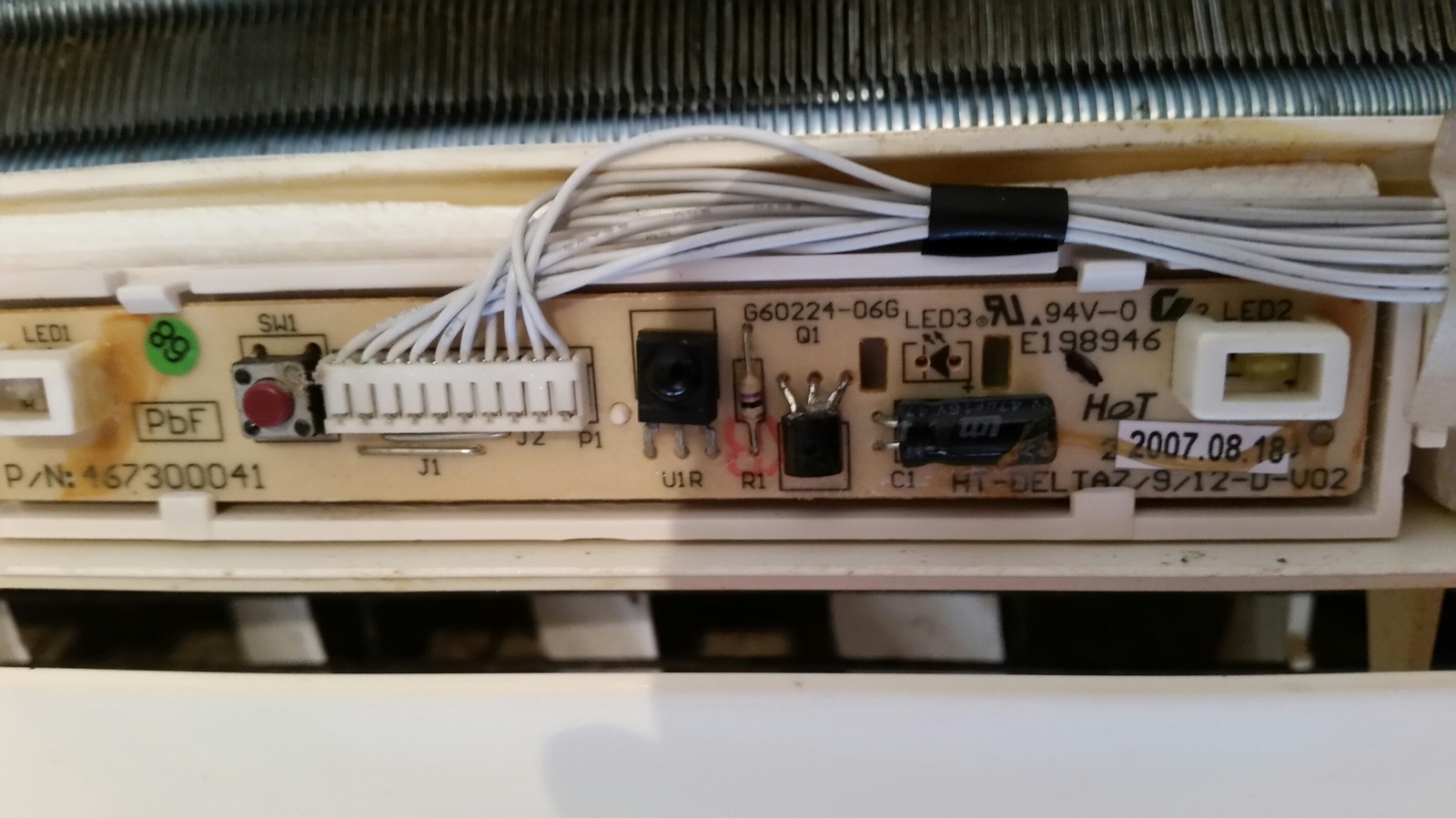

היכן נמצא הקבל? על הלוח הראשי או על הלוח הקטן עם העינית?
תודה מראש.uploadfromtaptalk1442071522328.jpguploadfromtaptalk1442071540776.jpg
