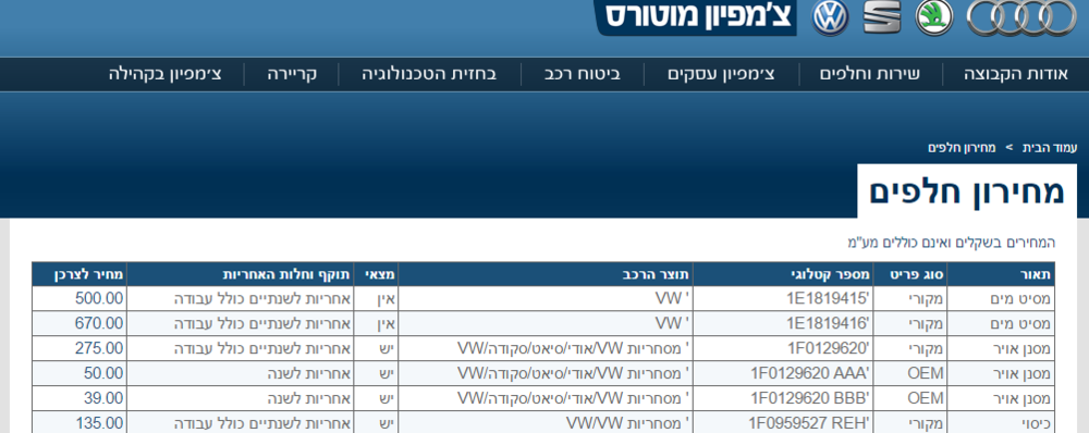

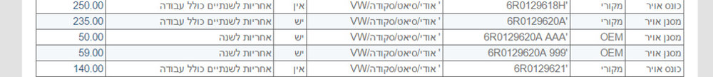

צירפתי צילומי מסך לפילטר אוויר.(אחד ג'טה/והשני פולו) שימו לב שפילטר מקורי עולה 275 וחליפי עולה 50 או 39 לג'טה.
אני גם לא מבין את המחירון של צמפיון, המחירים במחירון שונים מהמחירים במוסכים.
לקחו בחשבונית שהעלה מרק 80 שקל (לפולו) ובמחירון רשום לאותו מק"ט 50 שקל.
