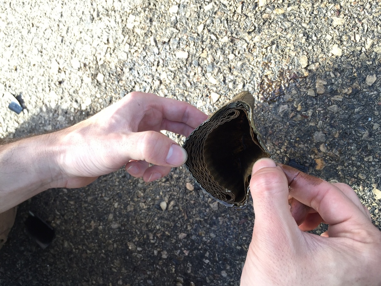

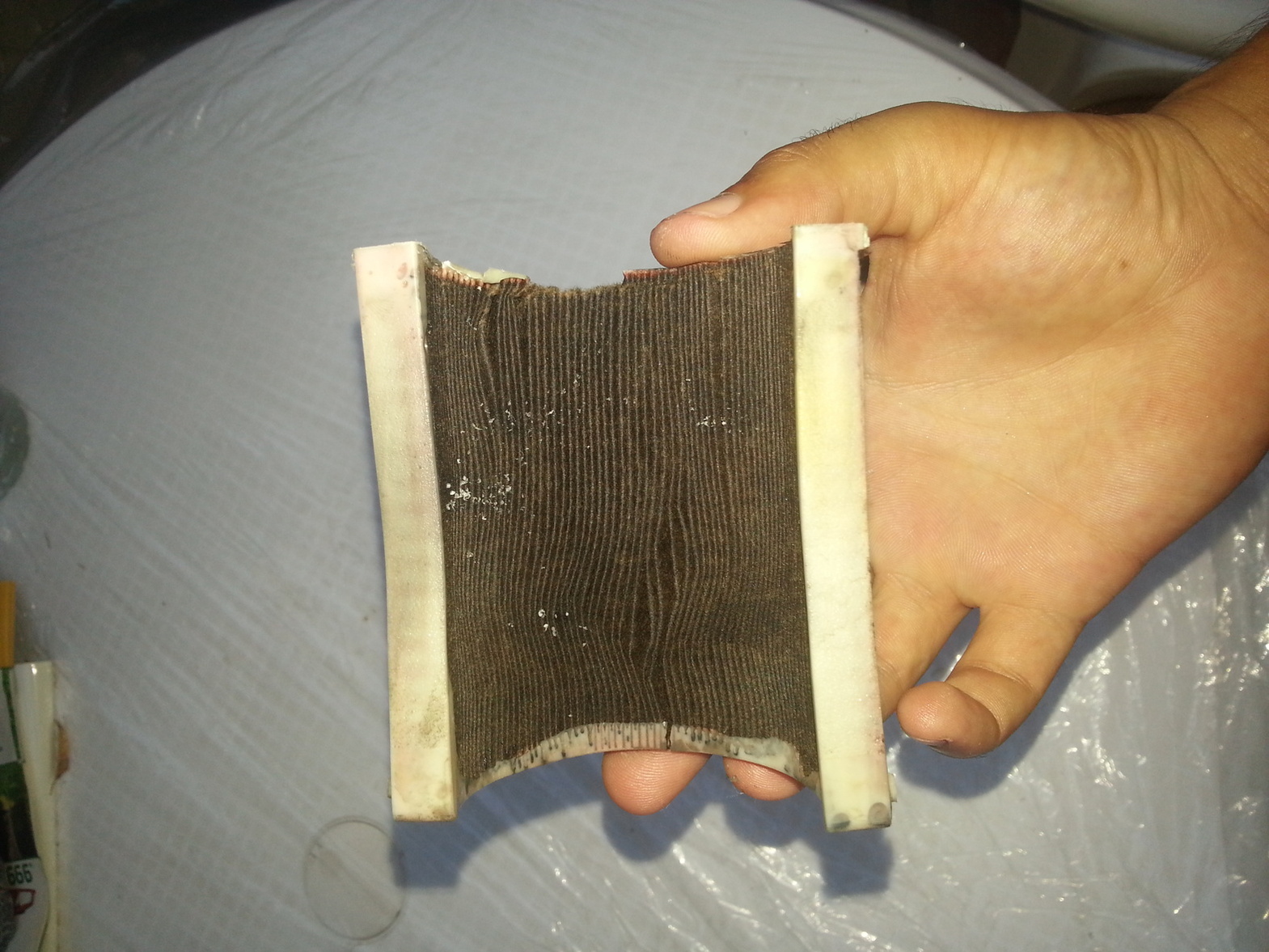

אין דבר כזה שלא נוגעים בפילטר דלק. כמו שפות"ש אמר, ברגע שחותכים את הפילטר הוא שחור לגמרי בפנים.
מצורפים פילטרים של גטס ו-i20.

דווקא יש.
בטויוטה לא נוגעים.
ולגבי השחור לא שחור, שים שעון לחץ אם הלחץ תקין אז אין סיבה לגעת במיוחד שהוראות יצרן אומרות שלא מחליפים לעולם.
יונדאי זה יונדאי. בטויוטה זה משהו אחר. היה פה לא מזמן משהו שהתעקש להחליף בטויוטה 2003 אם אינני טועה, פתח פירק רשתית יצאה נקי (לא שחור כמו ביונדאי האלה).

איתמר החליף בטויוטה בת 10 , יצא נקי ואין שום הבדל.
