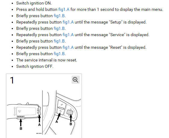

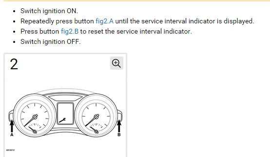

יש 2 דרכים לאפס את ה-SERVICE, בהתאם ללוח השעונים שמותקן אצלך:
עריכה אחרונה על ידי asafasaf
