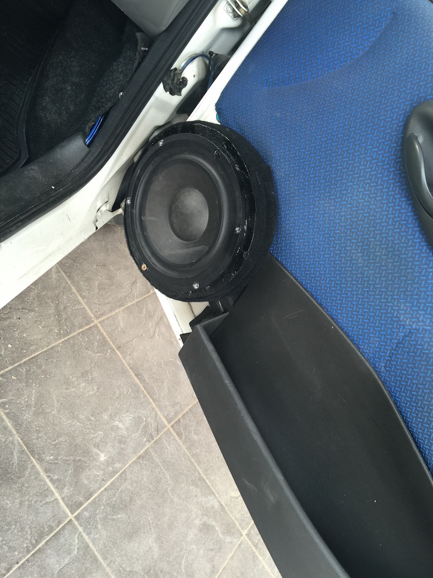

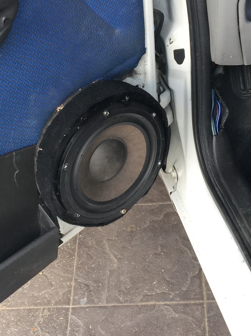

במפגש האחרון ישבתי אצל אסיף ברכב, פשוט נדהמתי מהבאסים שבוקעים לו מהדלתות, אם אני לא טועה מחוברים אצלו וופרים של הרץ מהסידרה הגבוהה שלהם.
כידוע, אצלי מחוברים וופרים מסוג l6, הם נשמעים כמו צרצרים למרות שהדלתות אטומות.
יש לי בימ״ח hat l8.
במידה ואני אתגבר על נושא הנפח ואצליח לבנות פוד שיכיל l6+l8 בכל דלת, באיזה אופן הם אמורים להתחבר למגבר?
ז״א אני צריך להוסיף עוד זוג הגברה ולפצל את חיבורי ה rca או שפשוט מחברים כל זוג רמקולים לערוץ הגברה אחד?

אז ככה:
1. הרכב של אסיף ממוטה (אומנם בייבי ממוטה בהשוואה לממוטה שלי:evil:, אבל עדין ממוטה).
2. אצל אסיף יש זוג בדלתות מבודדות וזוג נוסף בתיבות קאסטום מעץ עם פורט, במקום המדרך של רגל שמאל וזה אפשרי כיוון שמדובר בממוטה אוטו' ללא קלאץ - בכל אופן, אני בספק אם תצליח לדוחף כזו קונפיגורציה אצלך.
3. אצל אסיף מדובר באלמנטים זהים שמקבלים הספק בריא, מהגברה בריאה, או כמו שאומרים BUILD FOF THE JOB.
4. בא לך להיכנס לעניין הבניות מחדש?
5.אם חסר לך מיץ מה HAT, יש לי באיזה ארון FOCAL UTOPIA 6W3 שמוכנים לעשות איזה מתיחת שרירים קלה, לטעמי הם הרבה יותר טובים מה-L6 לשלושה חלקים, אבל אל תצפה לתוצאה של דאבל הרץ מילה.

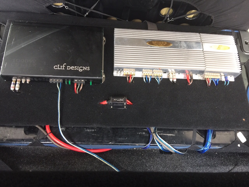

אצל אסיף ברכב יש משתנים רבים שמכרי החמוד ציין מעליי.מוסיף שסט הוופרים מחובר בהתנגדות 2 אוהם והמגבר בועט בהם בהתאמה עם למעלה מ300 ואט עם תשתית חשמל בריאה ומצויינת.
אם "יצרן הנקניקים" לא השתפן מציע לך לרוץ לקחת את הסט שהציע לך.מדובר בוופרים מעולים וחזקים שיודעים לבעוט אבל מגבר הגנסיס שלך לא יספקם על צורכם ויסלחו לי חסידי הגנסיס למיניהם.
מאד מאד חשובים משתנים נוספים כמו בידוד,תשתית,גודל הדלת,מיקום,טבעות ועוד. אבל "יאללה!"-חבר את הוופרים ותתרשם בעצמך.
ליאור
נתתי לדוגמא את הרכב של אסיף, ידוע לי איזו הגברה יש אצלו ואיזו תשתית של חשמל, נתתי דוגמא קיצונית מידי.
בכל אופן חיברתי היום את ה l8 הם בועטים הרבה הרבה יותר טוב ויש שיפור גדול, לגבי הגנסיס אני לא חולק עליכם אני עובד איתם תקופה קצרה מאוד.
לפי מה שנראה לי הבעיה נמצאת בנפח הדלת, מדובר על פיאט פונטו.

אישית אני מ-א-ד אוהב את המגברים של ג'נסיס, על אחת כמה וכמה את המגבר הספציפי הזה, ועדיין, לא הייתי ממליץ עליו להגברה של וופרים (ה l6 הם בכלל מיד באסים, ויש הבדל לא קטן).

אני מסכים לחלוטין כי הלגטייה הינם מידבאסים ולא וופרים אבל גם הכל יחסי, יש לי את ה6se ובמעבר למגבר הנוכחי הם פשוט הדהימו אותי, מצד שני הם הגיעו לקצה ונאלצתי להעלות נקודת חיתוך.
אם מה שאתה רוצה זה וופר תדאג שהוא יהיה מספיק חזק ושיש לך אלמנט שמשלים את הקצה העליון שלו היטב.
מה המשמעות של ה8 בדלת אם הוא רואה נפח קטן מידי? הוא מצליח לרדת נמוך וחזק מבלי להחנק או לחרחר?

נראה לי שבמערכת של ארבעה חלקים רצוי שיהיה וופר, אם אתם זוכרים כשהתקנתי את המערכת הנוכחית לפני כחצי שנה הכוונה הייתה לתצורת שלושה חלקים, למעשה זו הסיבה שרכשתי את ה l6.
לגבי ה l8.
האלמנט חתוך על 63hz, והוא נשמע טוב, הוא לא מחרחר או נחנק.
לגבי הקצה העליון יש את ה l4 שמתחיל לנגן ב 315hz , אחרי כיוונים של יוני הם עושים עבודה לא פחות ממדהימה.
אם אני משווה את הפעולה של ה l8 ביחס לפעולה בטויוטה שגם שם הם היו מותקנים עושה רושם שהביצועים פחות טובים אבל לא בהרבה.
למעשה ברכב הנוכחי הם יותר מרוסנים יותר מדוייקים.
קשה לשייך את הסיבה לאופן הפעולה השונה בין הרכבים, מהסיבה שבטיוטה הם קיבלו הגברה בריאה יותר לוויתן 3 ליתר דיוק, נכון לעכשיו הם מוגברים ע״י הג'נסיס.
אם היה לי את הלוויתן הייתי מחבר אותו כדי לקבל אינדיקציה. אם השינוי מגיע מנפח הדלת או מהמגבר.
