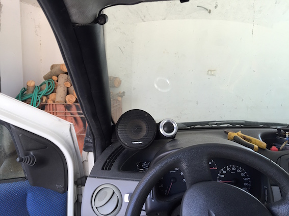

לאחר כחצי שנה עם מערכת של שלושה חלקים החלטתי שוב לעבור לארבעה חלקים, כ״כ היה חסר לי תחום המיד.
הפעם החלטתי לבצע את ההתקנה ללא שימוש בפיבר - אף פעם לא הסתדרנו ביחד.
החלטתי ליצור טבעות למיד ולטוויטר לרפד אותן ופשוט לתפוס אותן לקורה בעזרת פח שאותו ריפדתי.

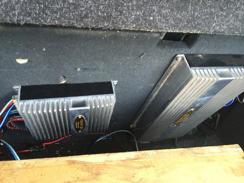

בגזרת המגברים הוספתי מגבר 2 ערוצים gensis st60 שמור להפליא.
ברכב הותקנו הרכיבים הבאים:
סט קידמי hat legatia
l6 + l4 + l1pro
SUB- jl 10w3v3
מגברים:
gensis st 60 + gensis four channel - series 3
clif designs cd 1.1 monoblock
hu: clarion hxd2 - מישהו חייב לפקח על העניינים.
תמונות נוספות יעלו בהמשך.

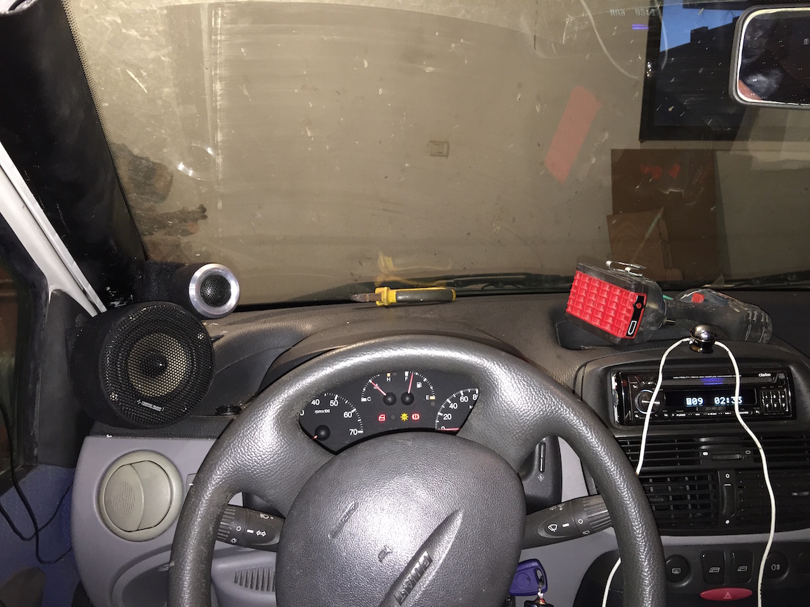

לא להתייחס לתמונה הרביעית היא נכנסה בטעות.
ברשותי רמקולים מסוג l8 - חשבתי לבנות להם תיבות ולחבר על הדלתות במקום ה l6, האם זה אפשרי ?
המערכת הותקנה בפיאט פונטו- מיותר לציין שהדלתות והבגאז נאטמו.

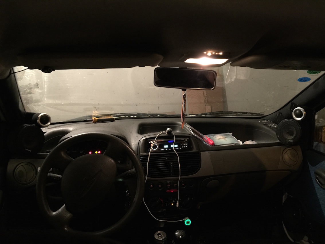

מצטער להרוס את החגיגה בעודה באיבה אבל...תצורת הבניה על הדש כפי שמופיעה בתמונות נוגדת כל הגיון בסיסי בהתקנות.
אם זה הותקן תחת אילוץ שמגביל והורג אפשרויות אחרות אולי ניתן לעבור לסדר היום.
מסופקני אבל בהחלט מאחל בהצלחה

ארזה, למה נוגדת הגיון בסיסי בהתקנות?
הוא סה"כ יאלץ להשען קצת על TC לטוויטרים. לא קרה כלום
עם ה L4 , הייתי חותך את הטוויטר באיזור ה 5400 בסלופ 6 או 12
ונותן ל L4 לעלות ל ROLL OFF העצמי שלו בלי התערבות של עיבוד

אם כי אני חייב להגיד שחברי המתולתל אמר את מה שקפץ לי לראש בשניה הראשונה שראיתי את התמונה של הדש.
נסה להרחיק ממך כמה שיותר את הרמקולים השמאליים (לכיוון שמאל). איזה מין במה תיווצר כאשר רמקול אחד הוא מול הראש והשני 1-1.5 מ' ימינה ?
לדעתי עצם "סיבוב" הבניה עם הטוויטר כלפי המשולש והשארת המיד במקום- כבר תיצור שיפור מסוים.
בהצלחה בכיוונים !

ברוב המקרים דווקא המיד הוא זה שמגדיר את רוחב הבמה, דווקא את המיד הייתי מנסה לקחת כמה שיותר הצידה ואת הטוויטרים הרחק ככל הניתן לפינות הקורה. זה לא קריטי אמנם אבל נכון, רוחב הבמה יפגע קצת.
תעשה מה שהרכב מאפשר לך לעשות ואל תשתגע, אם יותר קל לקחת את הטוויטרים הצידה אז תעשה את זה.
לטוויטרים של הייבריד אודיו יש תגובת אוף אקסיס מצויינת, תנצל את זה לטובתך אם צריך.
נ.ב דלת קטנה, נפח קטן, בעיני זו סיבה טובה לשקול אילייט 6 בדלתות

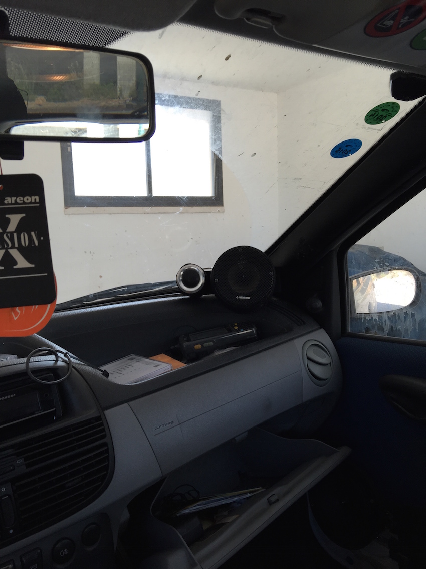

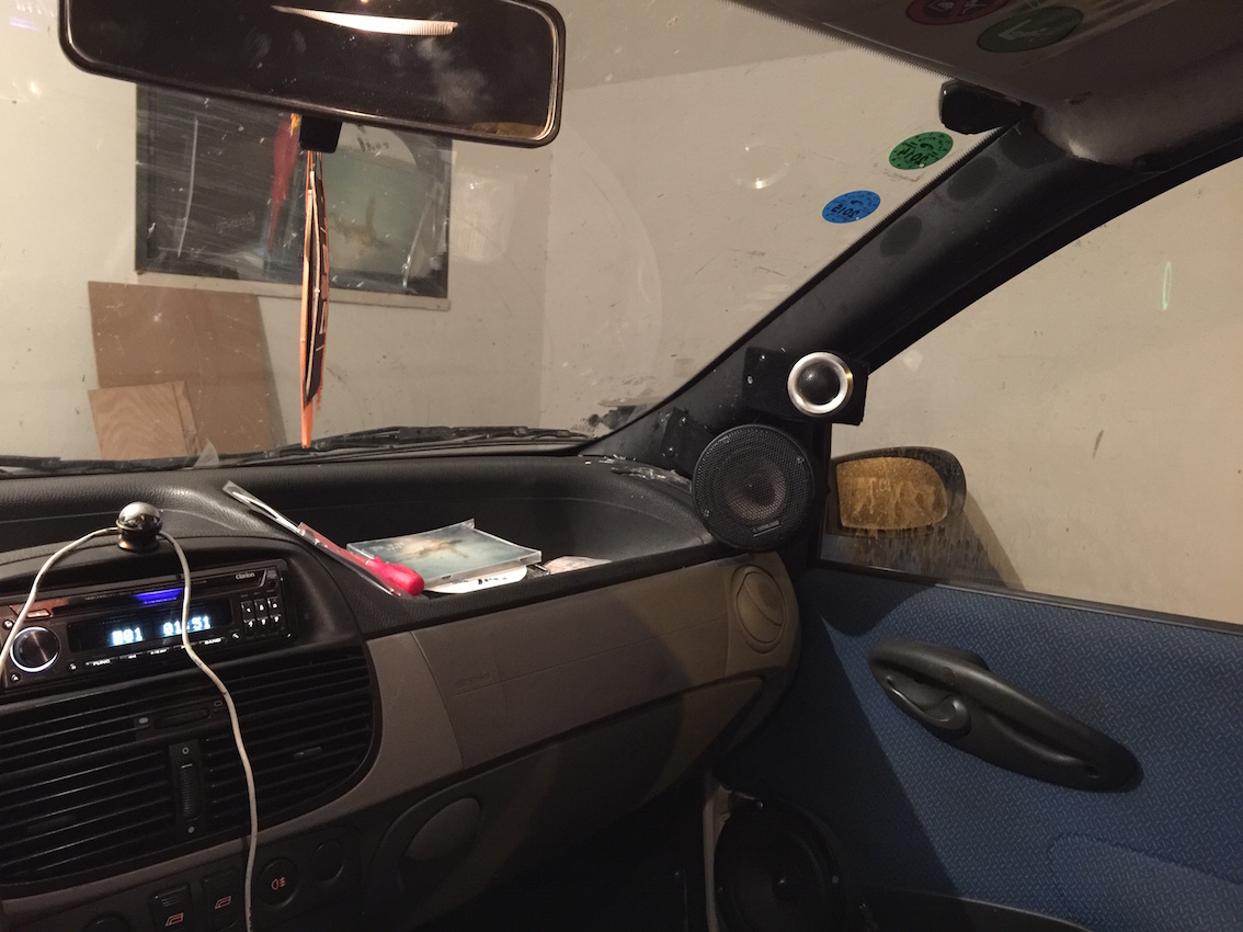

ערב טוב..
לאחר שקראתי את הביקורות הבנתי שעשיתי טעויות עם הזויות.
תיקנתי, תנו חוות דעת.
השינויים שהורגשו הם שרוחב הבמה השתנה לטובה מה שמוזר שהטוויטרים טיפה צורמים.
נ.ב
אל תשכחו שבסופו של דבר אנחנו מדברים על פיאט פונטו, הדש עצמו רחוק מלהיות רחב ובנוסף התקנתי l4 שהם רחוקים מלהיות קטנים, דברים שממש לא עזרו בהתקנה, מקווה שהפעם עשיתי את הדברים נכון עד כמה שניתן במידה ולא נתקן, דעתכם חשובה לי.
תודה על הכל.
hu: hx-d2- amp's - gensis 4channel, st60, monoblock:clif cd1.1lx , speakers: hat l6 l4 &l1pro, subwofer- 10w3v3
