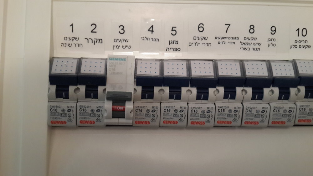

עכשיו לחלק האמנותי:
מה קרה פה בכלל? אני גר פה 23 שנה מאז שהקבלן מסר את המפתח ובכזה דבר עוד לא נתקלתי.
איך יכול להיות שמקום שהפחת יקפוץ בגלל הטוסטר שמקצר, הארון חשמל הראשי נשרף בצורה כזאת שצריך חילוץ מחברת חשמל? (ואגב "אחלה" טיימינג).
מי נתקל בדבר כזה? כי מבחינת החשמלאי הלוח תקין (לא בדק יותר מידי כי מיהר לאכול בבית וגם לא לקח כסף), מבחינת אנשי חברת חשמל הלוח שלהם עבר "התחחמות". מה זה התחממות??
בקיצור מי יכול לשפוך אור על העניין לפני שאני אשאר שוב בלי חשמל? כי אני חסר אונים. מערכת חד פאזית.
תודה רבה :)

קודם כל, התבלבלת בין הפחת והראשי.
מה שקרה זה שנשרף הפיוז של חברת החשמל שמספק חשמל לדירה שלך (מה שנקרא בעגה "נשרף הפקק" או "נשרפה הפאזה").
הראשי בלוח שלך היה אמור לקפוץ, הוא לא קפץ (ומכיוון שזה כל תפקידו בחיים, זה אומר שהוא לא תקין) ולכן קפץ הפקק בארון של חברת החשמל (אם הפקק שלך הוא 40 אמפר, הפקק של חברת החשמל הוא 63 אמפר) ולכן גם כנראה יחייבו אותך עבור הביקור של טכנאי חברת החשמל.
בקיצור, הלוח שלך כנראה שלא תקין.
ישנה עוד נקודה, לפעמים ע"מ לחסוך את התשלום לחברת החשמל, צרכנים מגדילים על-דעת עצמם את המפסק הראשי מ-25 אמפר ל-40 אמפר, וזו בדר"כ התוצאה.

מה שאמור לקפוץ זה כפתור 12 (למעלה מימין) שתמיד קופץ במקרה קצר + עוד כפתור למטה.
הכפתורים למטה 1-10 שולטים כל אחד על משהו אחר בבית. כפתורים 12+11 הם שולטים על כל הבית.
מה זה מה?
אתמול קפץ רק כפתור 2.
איזה כפתור לא תקין?
אגב הלוח היה ונשאר 40 אמפר תמיד.
12 זה הפחת, הוא אמור לקפוץ רק במקרה של סכנת חישמול, בכל מקרה, גם אם הוא לא יקפוץ הוא לא יגרום לפקק של חברת החשמל להשרף.
הפקק היחיד שאם הוא לא יקפוץ ישרף זה של חברת החשמל זה פקק 11, ובהנחה שהחיווט בלוח הוא תקין, הפקק הזה אינו תקין.
הראשי שלך הוא של חברת ג'נרל אלקטריק, והוא שונה מכל יתר הלוח.
אני מהמר שהוא הוחלף באיזשהו שלב, כנראה שגם הקודם היה לא מוצלח במיוחד (וגרם נזק במידה מסויימת לפיוז של חברת חשמל).
יתר המפסקים הם פשוטים של חברה עלומת שם בתחום (לרוב סיניות זולות מאוד).
ממליץ להחליף למשהו שהוא לפחות מיד ריינג' (רוגי סיסטם המזוהה כ- "RS" בריבוע אדום כהה) או סימנס (יקרים מאוד, כ 18-20 שח למפסק רגיל. היתר עולה חצי מחיר ואף פחות).

מפסק 11 הוא 40A.
מפסק 12 הוא של סימנס 40A.
מפסק 11 הוחלף לפני שנתיים כי הקודם ניתק את החשמל לבית כשהוא למעלה, אחרי כמה מכות עם מקל של מטאטא מעץ החשמל חזר (כל זה כשהוא למעלה לגמרי). אני בספק אם מפסק בן שנתיים חדש של חברה כמו ג'נרל אלקטריק יכול להתקלקל בזמן קצר כזה... או שבכל זאת?
מפסק 12 הוחלף לפני כ- 10 שנים בגלל שהקודם היה תקוע למטה ולא עלה למרות שלא היתה בעיה, וגם כשפורק נשאר למטה ולא רצה לעלות.
שני המפסקים הוחלפו לאותו ערך שהיו הקודמים (40A בוודאות).
כפתור 6 הוחלף בשנת 2003 כי כשהתקנתי מזגן 3 כ"ס (זה מפסק של קו של מזגן) הכפתור הישן קפץ כשהמדחס נכנס לעבודה, היה שם במקור 16A והגדלתי את החיבור. בכל אופן המזגן לא עבד אתמול.
שאר הכפתורים: 1,2,3,4,5,7,8,9,10 הם המקוריים של הקבלן והם בני 23 שנים.
איך אפשר לבדוק את תקינות הכפתורים בדגש על 11? אם אני קורא שוב לחשמלאי יש לו כלים להקפיץ את הכפתור כאילו יש קצר וכך לראות אם הוא עובד?
הגיע הזמן לשפץ את הלוח + החלפה של החצי-אוטומטיים לסימנס (אם לא כולם, אז הפחות הפחת והראשי).
ולא ידוע לי על כלי כזה, ניתן ליצור קצר מכוון, אבל זה כנראה שוב ישרוף את הפקק של חברת החשמל.
אני ממש לא בטוח שמשהו לא תקין בלוח של סטיו. אם "רק" היה נשרף שם נתיך של חברת חשמל, הייתי חושד. אבל טוסטר בלבד, גורם לקצר של 60A, וגם המפסק הראשי וגם המפסק של המטבח לא קופצים? לי נשמע כמו תקלה בלוח נתיכים של חברת חשמל, למשל בעיית מגעים בחיבור הנתיך, שגרמה להתחממות מתמשכת ובסוף לנתק.

כמו שכתבתי קודם הכפתור היחיד שכן קפץ זה כפתור 2 של המטבח. כל השאר נשארו למעלה.
זה הגיוני שבמקרה קצר יקפוץ רק הכפתור של המעגל המקצר, או שזה חייב להיות בנוסף לפחת או לראשי?
בכל אופן הטוסטר עף לפח, אני לא מתעסק עם זבל. אקנה חדש בשבוע הבא.
במקרה של קצר אמור לקפוץ המפסק של המעגל המקצר, אבל יש מקרים שבמקביל קופץ גם הפחת *או* הראשי. זה תלוי בזמן התגובה של המפסק, תקינות וכד'.
אצלך קפץ המעגל הנכון ויחד איתו נשרף הפיוז של חברת חשמל.
בהחלט ייתכן שבקצרים קודמים שהיו בדירה, הפיוז של חברת החשמל "ניזוק" באופן חלקי - ועכשיו הוא מת באופן סופי.
בכל מקרה, המפסקים הרגילים בדירה הם של חברה לא מוכרת בעליל והייתי ממליץ להחליף ל RS או לשים משהו פרימיום (סימנס).
המפסקים הסיניים המוכרים ביותר היום הם של חברת CHiNT והם באופן כללי "בסדר". אבל - אם אתה כבר בעניין של סידור הלוח כמו שצריך, דבוק בהמלצות שלי (RS או סימנס, הם טובים, אבל אל תצפה למצוא את סימנס בכל מקום - כי הרוב מחזיקים את הזול ביותר. חנויות מקצועיות יחזיקו גם סימנס כי הם יודעי שבעלי המקצוע יודעים מה לבקש במקרים מסויימים).

ברור שבחנויות חשמל ייעודיות המחיר יהיה יותר זול (18 כולל מעמ מול 14 כולל מעמ לסימנס), אבל לא בכל המקומות יש (stio למיטב זכרוני גר באיזור יקנעם).
המחיר לסיני - אותו דבר גם כאן.
שכחתי מ Hager, הם גם שם דבר בתחום ואם הם בנמצא - כדאי לקחת אותם בחשבון.
הפחת יקפוץ במקרה של קצר לאדמה, הוא לא אמור לקפוץ במקרה של קצר בין הפאזה לאפס.
אם קופץ הפחת, הוא יקפוץ לבד, חוץ ממקרים ממש נדירים.
אם קופץ המפסק של המעגל המקצר, בחלק מהמקרים יקפוץ איתו גם הראשי, או להפך.
