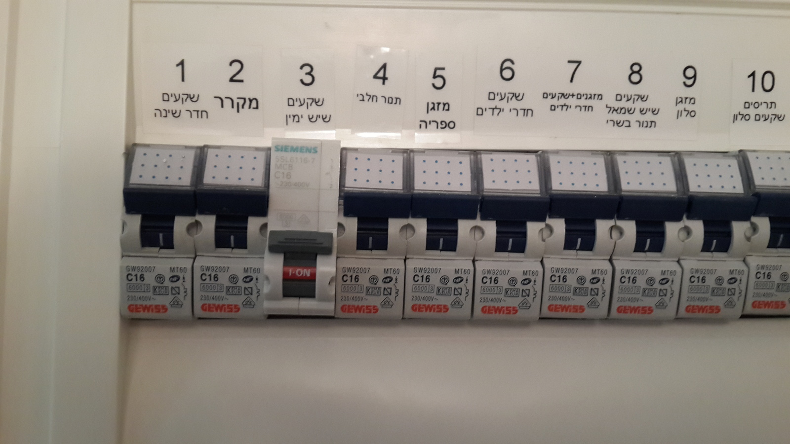

לכל המומחים: בדירה שלי הותקנה השנה מערכת חשמל חדשה לחלוטין, תלת פאזית עם מתגים, מפסק ראשי ופחת תוצרת Gewiss.
בשני המקרים שהיה לי קצר בדירה – פעם אחת עקב מכשיר מקולקל ופעם אחת בזמן שהתקנתי גוף תאורה וגרמתי לקצר – המתגים קפצו אולם לא היה ניתן להרים אותם בחזרה. החלפתי את שני המתגים הפגומים בחדשים תוצרת סימנס. במקרה של גוף התאורה גם המפסק של מעגל התאורה ניזוק והיה צריך להחליף אותו.
האם המתגים של Gewiss לא טובים? או שזה קרה בגלל עוצמת הקצר?
נשארו לי עוד 20 מתגים של Gewiss בארון חשמל, להחליף את כולם זו גם הוצאה וגם הרבה עבודה. מצד שני אם הם מתנהגים כמו מתגים חד פעמיים ולא אוטומטיים אז הם לא עושים את עבודתם. אני מחזיק במחסן שני מתגים סימנס לעת צרה, אבל זה לא מוצא חן בעיני.

יש מצב שזה מזוייף?

זה שלא שמעתי על כאלו, זה לא אומר שזה מזוייף, גם בגילי לומדים דברים חדשים, מה שכן, הניסיון שלך איתם אומר שהם כנראה לא שיא האיכות, אולי כדאי לחשוב על החלפתם באופן יזום, ואם לא את כולם, לפחות את הראשי והפחת.
מפסק בלוח באשר הוא אחרי כמה קצרים רצוי להחליף , רכיבים סינים לפעמים יכולים להפסיק לתפקד אחרי פעם אחת, גרמנים מחזיקים הרבה יותר אצלי בדירה חדשה החלפתי את כל הלוח מchint ל abb

לא מבין אנשים שישקלו לשים CHINT ודומיו על פני פקק איכותי, גם בלוח מאוד גדול זה מגיע לסכום מצחיק לעומת עגמת נפש פוטנציאלית.
