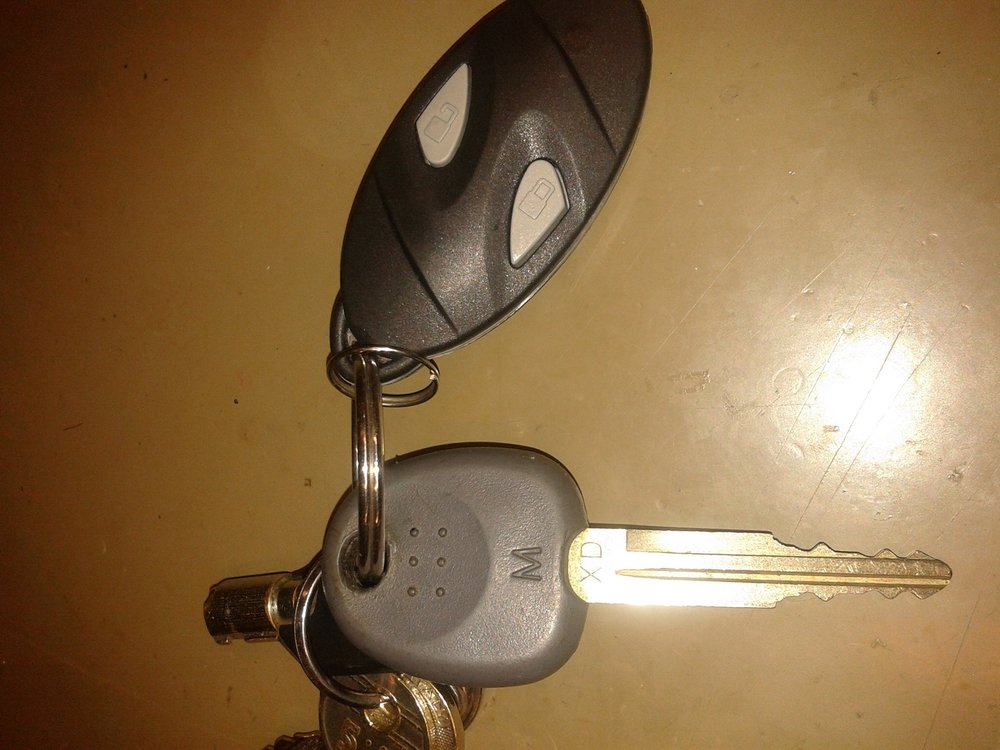

שאלה לי אליכם - זהו השלט והמפתח הנוספים שיש לי.
אשמח להסבר כיצד משכפלים שלט?
האם יש צ'יפ במפתח?
ואם הייתי רוצה להחליף שלט אשמח גם לקבל הסבר איך עושים זאת?
האם יש צ'יפ במפתח?

לשאלתך:
כן יש ציפ במפתח
ובשביל לשכפל שלט אתה צריך שלט ומכונת שיכפול שתומכת בROLLING CODE.

ואם כבר הגבתי :-) לגבי השלטים-
האזעקה שברשותך נקראת DX.
כמו שאמר לך כאן היא רולינג קוד, ולא ניתנת לשכפול עצמי. (זה כל הקטע ברולינג קוד. למנוע מהגנב לשכפל לו שלט ע"י "חטיפת" השידור בזמן שאתה פותח את הרכב שלך).
כל מנעולן שמכבד את עצמו יכול לשכפל לך שלט, לא צריך מכונות כבדות, אבל הוא כן יצטרך להיות ליד הרכב (לא מספיק לבוא עם מפתחות).
ברשותך, לא ארחיב על שיטת השכפול, אבל זה לוקח דקה וחצי בדיוק.
חפש בגוגל "שכפול שלט DX". זו מערכת מאד נפוצה. יש לך בטוח מישהו במרחק רבע שעה מהבית.
לגבי הצ'יפ- זה דווקא מאד מקל על הגנב שהנ"ל ברשותו. חוסך לו להחליף מחשב מנוע לפני שהוא מסתלק עם הבונבוניירה שלך.
אם אתה חושש שיש מצב שהוא יקשר בין הצ'יפ לרכב לו הוא שייך (אם יש לו שלט שגורם לרכב לצפצף ולהבהב זה מקל עליו מאד את החיפוש...) כדאי לבקש ממנועלן רציני או מוסך מורשה שימחקו את הצ'יפ מרשימת המורשים במחשב הרכב. במקרה כזה, הגנב יכול רק ללעוס אותו.
