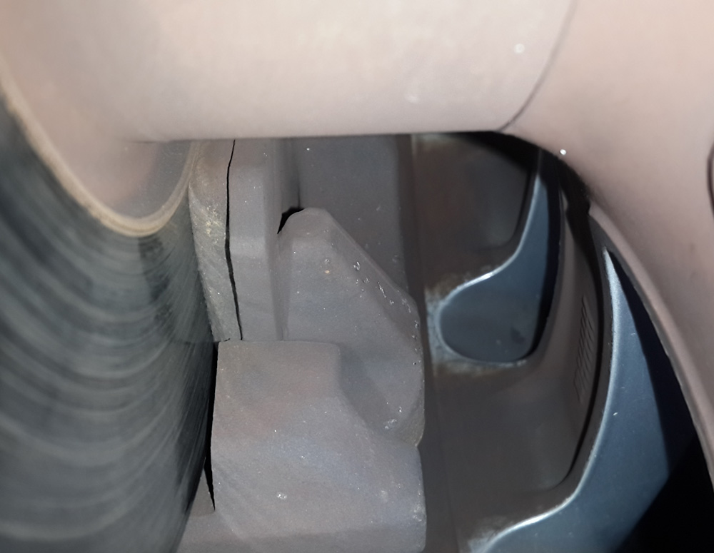

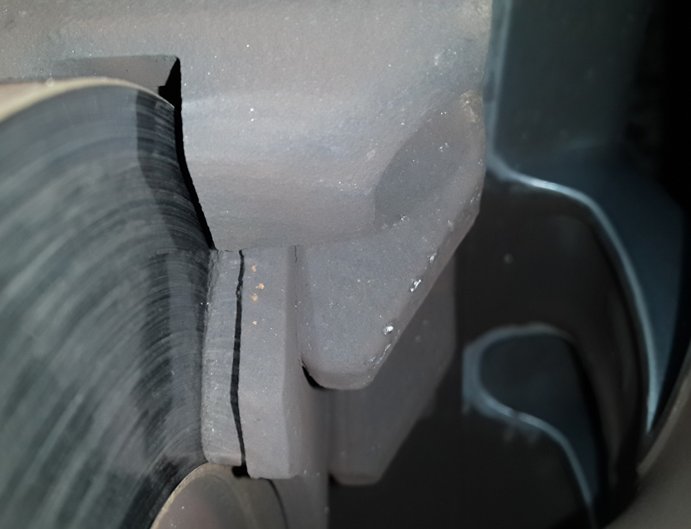

הרכב בן 4.5 שנים, נסע 31K ק"מ.
רקע: בכל 4 הטיפולים השנתיים עד היום, לא אישרתי לפרק את הגלגלים לצורך בדיקת בלמים, אלא ע"י מבט בלבד. בעיקר בשל החשש שישרטו לי את החישוקים הקלים שלא לצורך. לא הייתה שום בעיה עם זה, ראו בלי בעיה שאין צורך להחליף רפידות.
בטיפול האחרון (הרביעי), ב-4/4/2014 עם 28,128 ק"מ מנהל המוסך העיף מבט ואמר לי שבעוד 3,000 ק"מ להגיע להחליף את האחוריים. מאחר ואצלי לצבור קילומטראז' כזה יכול לקחת חצי שנה ויותר, המתנתי בסבלנות.
היום, עם 31,091 אני כמעט שם.
האם לפי הצילומים המצורפים נראה לכם שאכן יש צורך להחליף רפידות עכשיו? לי נראה שעדיין יש "בשר".
בתמונה, הצלחות אולי נראות מחורצות, אבל הן לא, זה רק אבק/בוץ יבש.
אנא חוות דעתכם המלומדת, תודה.
לדעתי אפשר להישאר עם הרפידות האלה עוד, אבל עדיף שתמתין לתשובות נוספות.

כאשר עובי הרפידות (בגלגל שמאלי) יגיע ל-2 מילימטר תדלק לך מנורת אזהרה בלוח השעונים.

ברפידות האחוריות אין חיישן שחיקה אבל בכל מקרה אתה יכול להמשיך איתם לפחות עד הטיפול הבא .

כמו שאני לא אוהב שנדלקת מנורה של הדלק, לא הייתי רוצה להגיע למצב שהשחיקה מדליקה נורה.
האם יהיה נכון להגיד שאני עדיין לא צריך לרוץ למוסך להחליף, ובנסועה שלי, ובאופי הנסיעה הרגוע שלי יש לי עוד 1K-2K למשוך?
אומנם לא צירפת אבטיח לקנה מידה ולא את מצב הרפידה בצד השני של הדיסק, אבל זה נראה שיש לך עוד 5-6 מ"מ של בשר על הרפידה. 1-2K ק"מ זה יספיק בהחלט, ואם זה המצב לאחר 31,000 ק"מ ו 4.5 שנים אז הייתי אומר שיש לך עוד שנה-שנתיים לפחות / 15,000 ק"מ עד שיהיה מומלץ להחליף אותן.

הרפידות האחוריות בגולף מחזיקות בממוצע כ 40.000 קמ ,
אצלך כרגע זה המצב ואתה לא צריך להחליף אותם בקרוב .
ברור. התכוונתי לגלגל קידמי. גם לא שמתי לב שהבחור מדבר על רפידות אחוריות.
