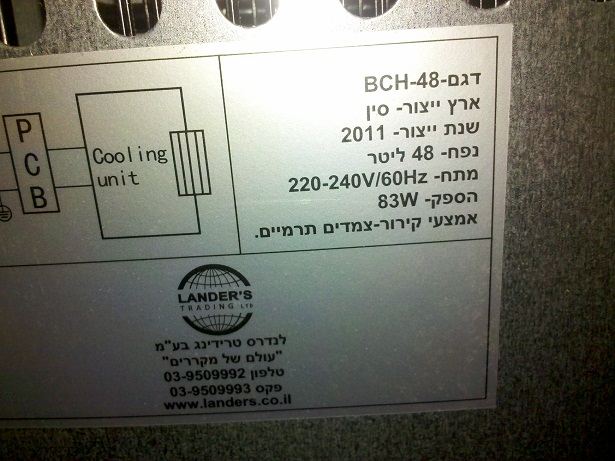

בטח שיש.
במקררים קטנים חדשים. נתקלתי בזה שנה שעברה בבית מלון.
מקרר 50 ליטר. הדבר שבאמת היה מוזר בו זה שהוא היה שקט מאוד, היה לו מאוורר פנימי מאוד חזק, והוא קירר בקבוקי מים צ'יק צ'ק הודות למאוורר שהזרים אויר קר בצורה יחסית חזקה בשביל מקרר.
כמובן שאין לו תא הקפאה, אבל הוא עושה עבודה מעולה.
מדובר במקרר כזה:
http://edepot.co.il/items/92508-%D7%9E%D7%A7%D7%A8%D7%A8-%D7%9E%D7%99%D7%A0%D7%99-%D7%91%D7%A8-%D7%9C%D7%9E%D7%9C%D7%95%D7%A0%D7%95%D7%AA-48-%D7%A1%D7%95%D7%A4%D7%A8-%D7%A9%D7%A7%D7%98-Microcooler#techDetailsAName
אבל יש גם מעט גדול יותר:
http://edepot.co.il/items/55669-%D7%9E%D7%A7%D7%A8%D7%A8-%D7%9E%D7%99%D7%A0%D7%99-%D7%91%D7%A8-70-%D7%9C%D7%99%D7%98%D7%A8-%D7%A1%D7%95%D7%A4%D7%A8-%D7%A9%D7%A7%D7%98-%D7%9C%D7%91%D7%AA%D7%99-%D7%9E%D7%9C%D7%95%D7%9F-Microcooler
השיטה נפוצה גם בכל המקררים הקטנים הניידים לרכב, ל USB וכל מיני צעצועים דומים.
