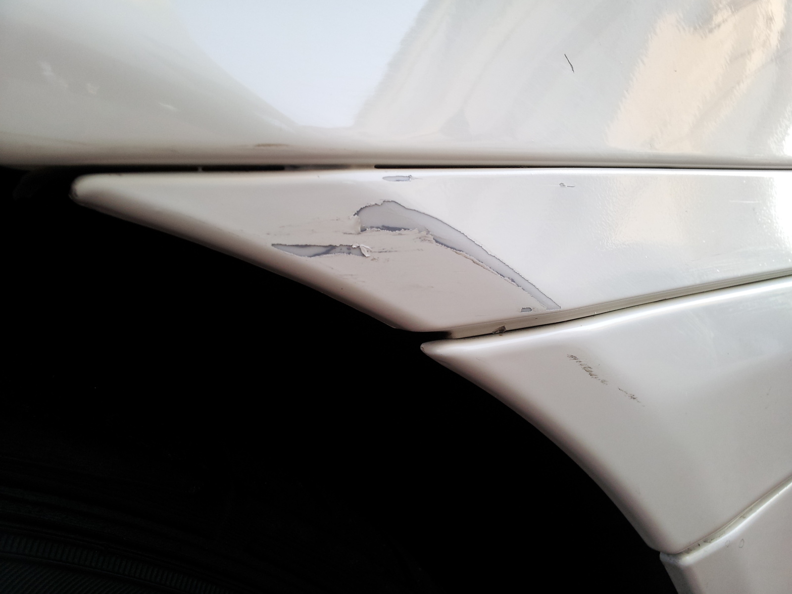

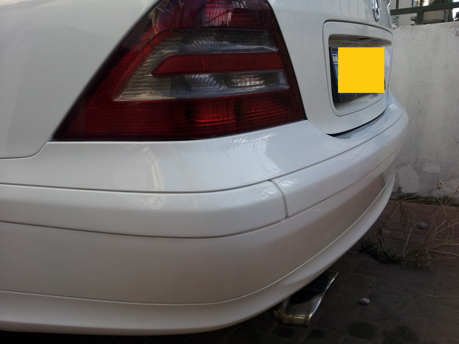

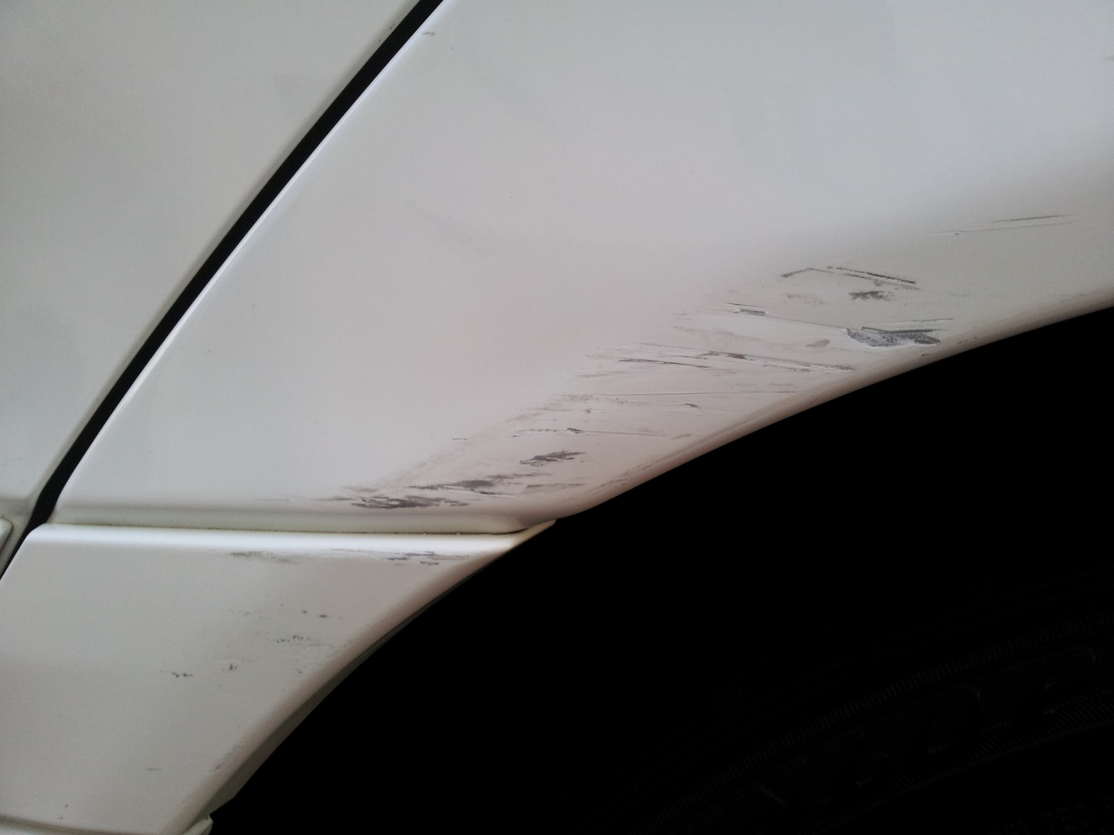

היי,
אחרי ה"ממתק" ששכן השאיר לי אתמול על הרכב, אבקש הערכה גזה של עלות תיקון אפשרית, לפני שאני מתחיל ללכת להצעות מחיר - ככה בשביל הסקרנות.
האם לדעתכם ניתן לבצע תיקון נקודתי או שיש צורך בצביעת אזור נרחב הרבה יותר?
תודה.

בינינו, כמה שניתן לראות ולהבין מתמונות. לא אמור לעבור את ה1500 ש"ח במקרה הרע ביותר. אני הייתי מעריך בסביבות ה800 אצל פחח רציני שעושה טשטוש ולא צביעה של חלקים שלמים. יכול לצאת אפילו פחות אגב. מהיכן אתה בארץ?

לפני זמן קצר קפצתי למוסך אחד שדיבר על 1600 ש"ח לפני מע"מ שכוללים צביעה של רוב הכנף כי אחרת יהיו הבדלים. עסק אחר אמר 1000 ש"ח וצביעה מקומית בלי לצבוע את רוב הכנף. שאלתי אם לא יהיו הבדלים בצבע והוא אמר שיש היום חומרים שמאחדים בין הצבעים.
צבעיה של אזור מסויים יראה כמו "טלאי" צבע חדש מול כל הצבע של אותו החלק וזה לא אסתטי ממש. אפשרי לבצע פוליש נקודתי על האזור הנגוע והסרה עם אלכוהול את הצבע הכחול שמשופשף שם ואם אתה עדיין לא מרוצה אפשרי לצבוע את הכנף.

וצביעה של כנף שלמה לא תראה שונה ביחס לשאר הרכב? השטח הפגוע הוא בגודל של כ-5 ס"מ, נשמע לי חבל לצבוע כנף שלמה בשביל פגיעה קטנה כזאת.

ה"חומרים" האלה נקראים מדלל צבע. הייתי הולך עך תיקון מקומי וזה בטח לא עולה 1000 ש"ח אלא הרבה פחות. לא יודע איפה מצפון של אנשים...

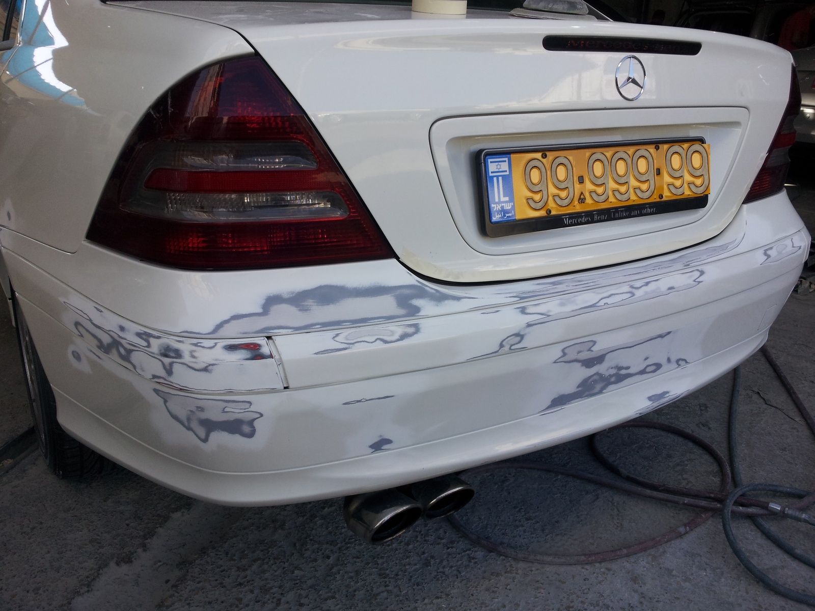

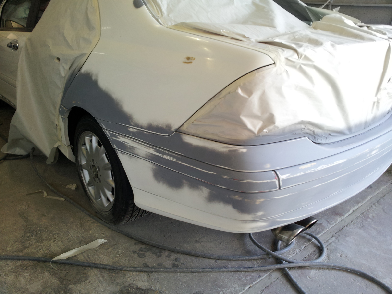

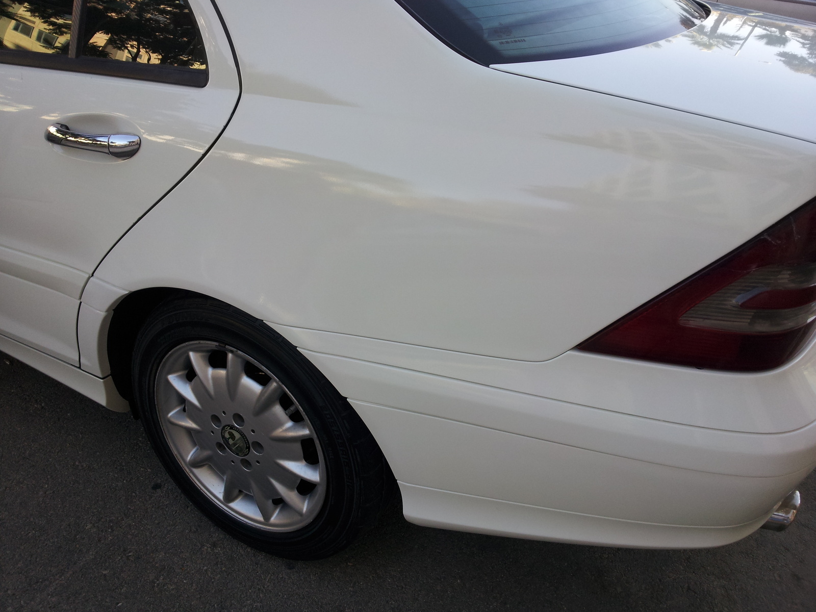

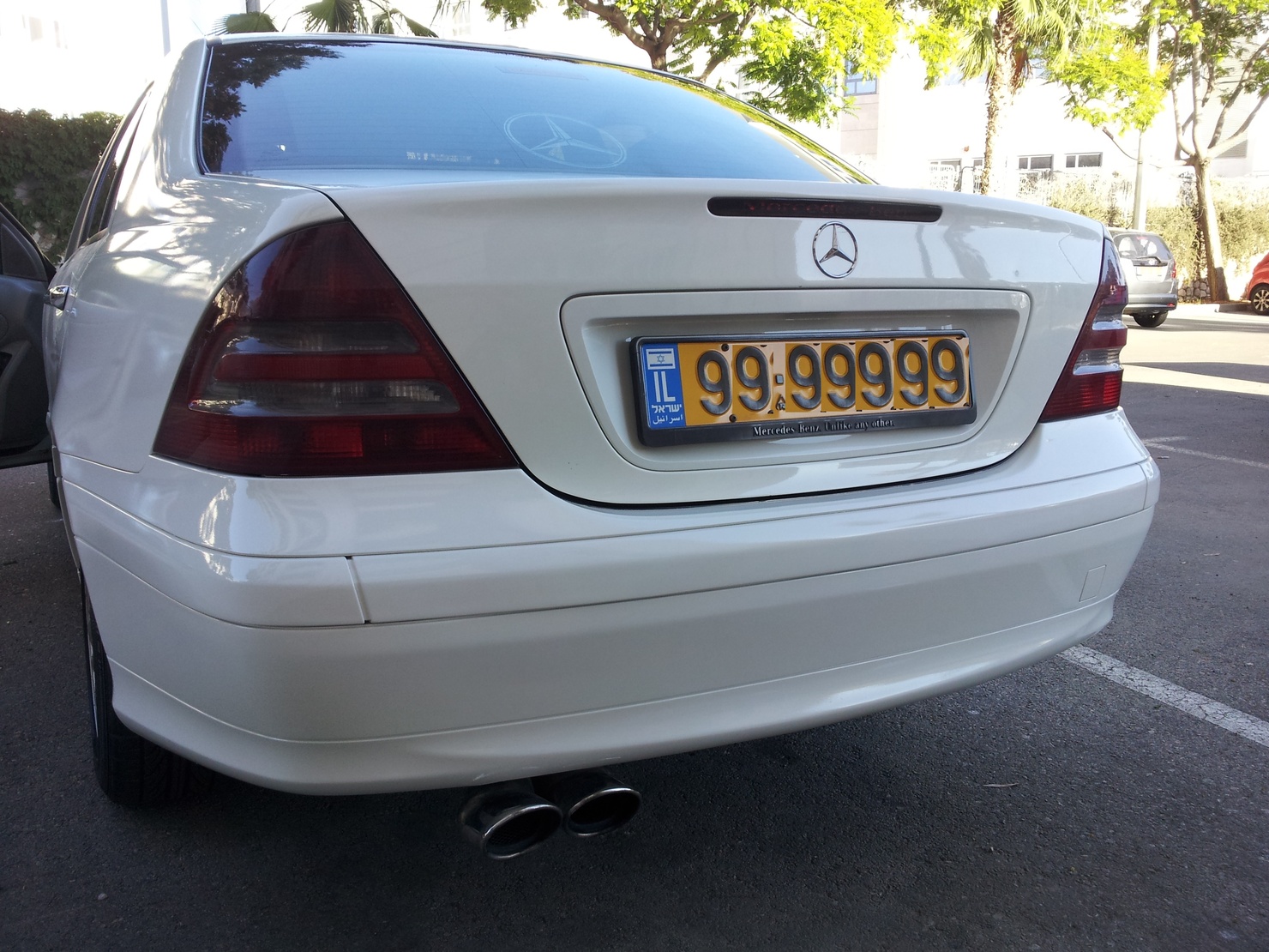

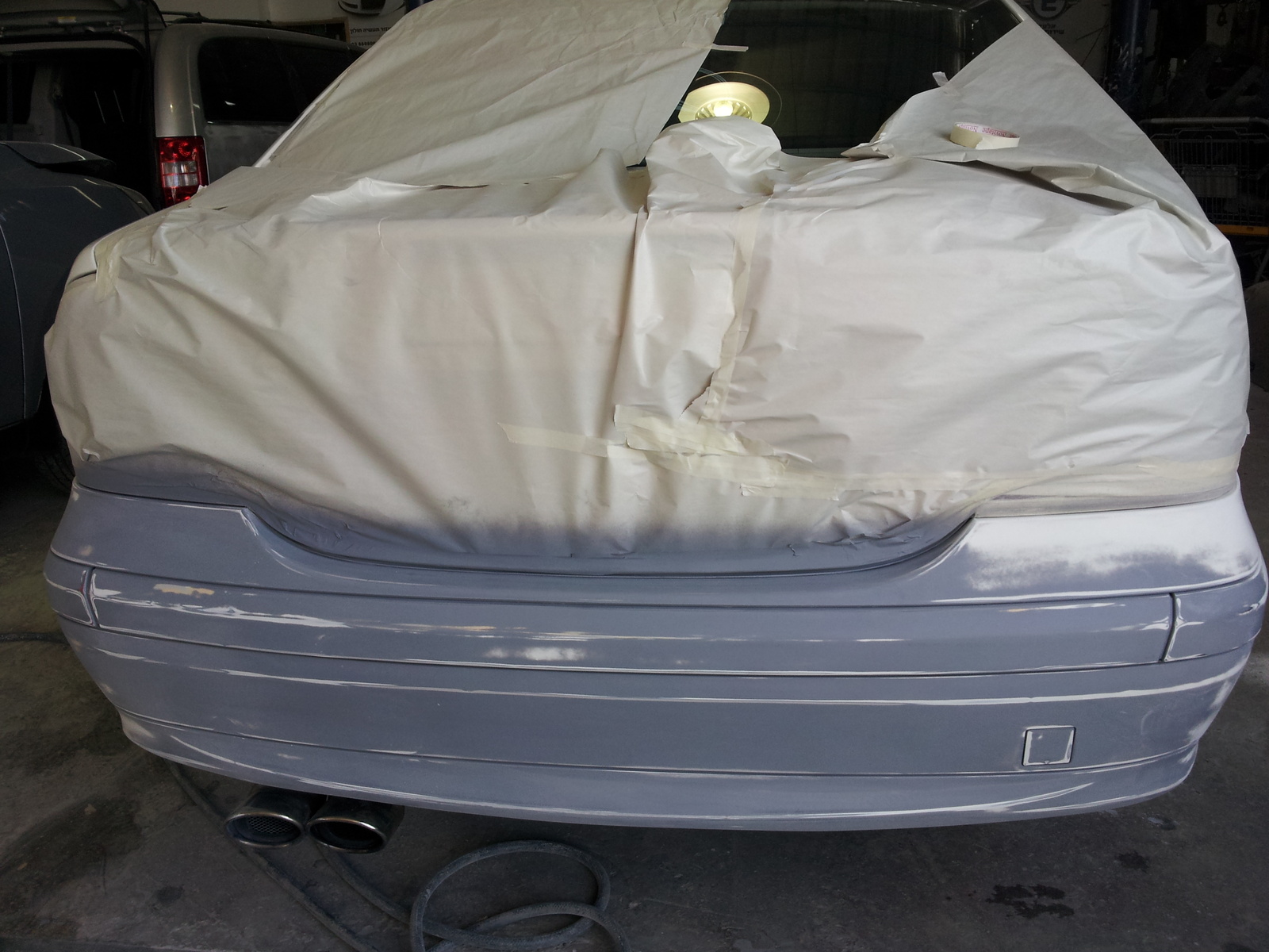

אז כמו שתכננתי הגעתי למוסך אתמול בבוקר.
בסופו של דבר נצבעה רוב הכנף (היו עוד נזקים מינורים ולכן הוחלט לכסות כמה שיותר מהנזק) והפגוש. היום עוד הגעתי לפיניש של שלייפ סבון ופוליש.
התוצאה מצויינת לטעמי והיחס מצויין. הבחור עשה עבודה יסודית בכיסוי כל החלקים הלא רלוונטים - משמע אין גומיות לבנות או משהו בסגנון. כמובן שלא מדובר ב-showcar quality ויש הבדלי צבעים ממש מינוריים בכנף (שבטח יטושטשו עוד יותר עם הזמן ועם תכשירי הניקוי למיניהם), אבל התוצאה מצויינת. הטמבון היה פצוע מאז שרכשתי את הרכב ולכן אני מתרגש לראות אותו כל-כך רענן ולבן.
