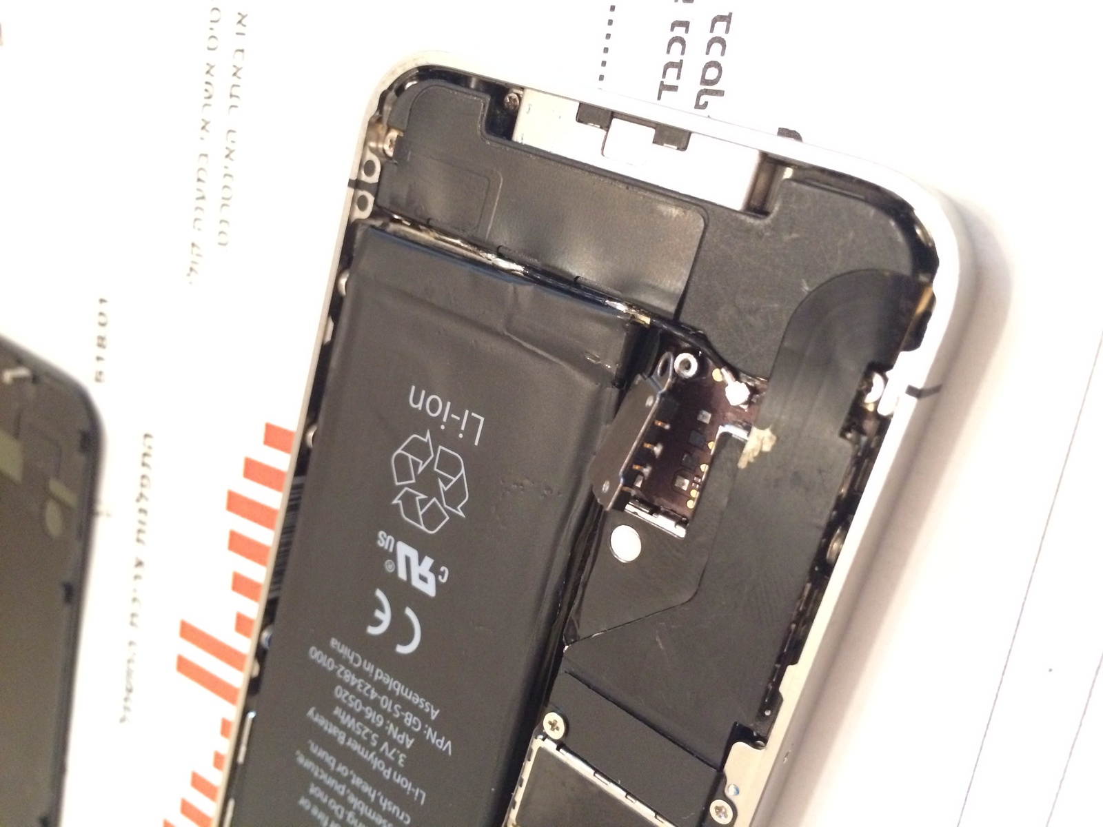

וגם בטעות שברתי את החלק שמחבר את הסוללה ללוח הראשי.
מה אפשר לעשות?
כרגע האייפון עובד, חיברתי את זה חזק, וזה לא זז.

וואו תלשת גם את ההלחמה, צריך להיות שפיץ כדי לסדר את זה,
צריך מלחם עם ראש ממש ממש דק.
אני רואה ש2 כבר יש, אז תלחים אותם טוב, ותקווה שה2 שבאוויר יקבלו מגע.
כנראה המיקרופון שעל השקע טעינה באיכות על הפנים, בטח השקע עלה לך 15 שקל...

נתקלתי באייפון 4S שקרה לו בדיוק אותו דבר, שם זה באמת קשה יותר כי צריך למתוח שני חוטים דקים מתחת לקונקטור במקום הפדים שנתלשו, ולחבר אותם לנגדים שנמצאים בצד השני.
למזלך זה אייפון 4 ונראה שהרבה יותר קל לתקן את זה, יש לך 2 פדים עגולים בדיוק ליד הפדים המרובעים שנתלשו.
ב-2 הפדים הקיצוניים פשוט נשבר הבדיל עצמו ככה שאין בעיה.
אם יצא לך לעבור בהרצליה פיתוח, אשמח לעזור לך עם זה.

אאוצ׳ , תקלה כואבת אבל בהחלט ניתנת לפתרון, מצבך לא כזה רע. הלחמה עדינה עם מלחם שפיץ טוב ויד מיומנת.
אם אתה באיזור ב״ש אשמח לעזור לך ( עלי ;-)) , כבר ביצעתי תיקונים כאלה.
