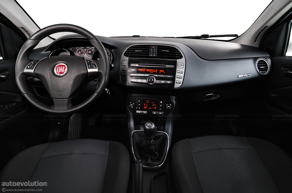

אצלי היא נראית ככה:
רק בלי הכפתורים על ההגה.
ועכשיו כשאני רואה תמונות אז באמת זה לא הUSB המקורי.
