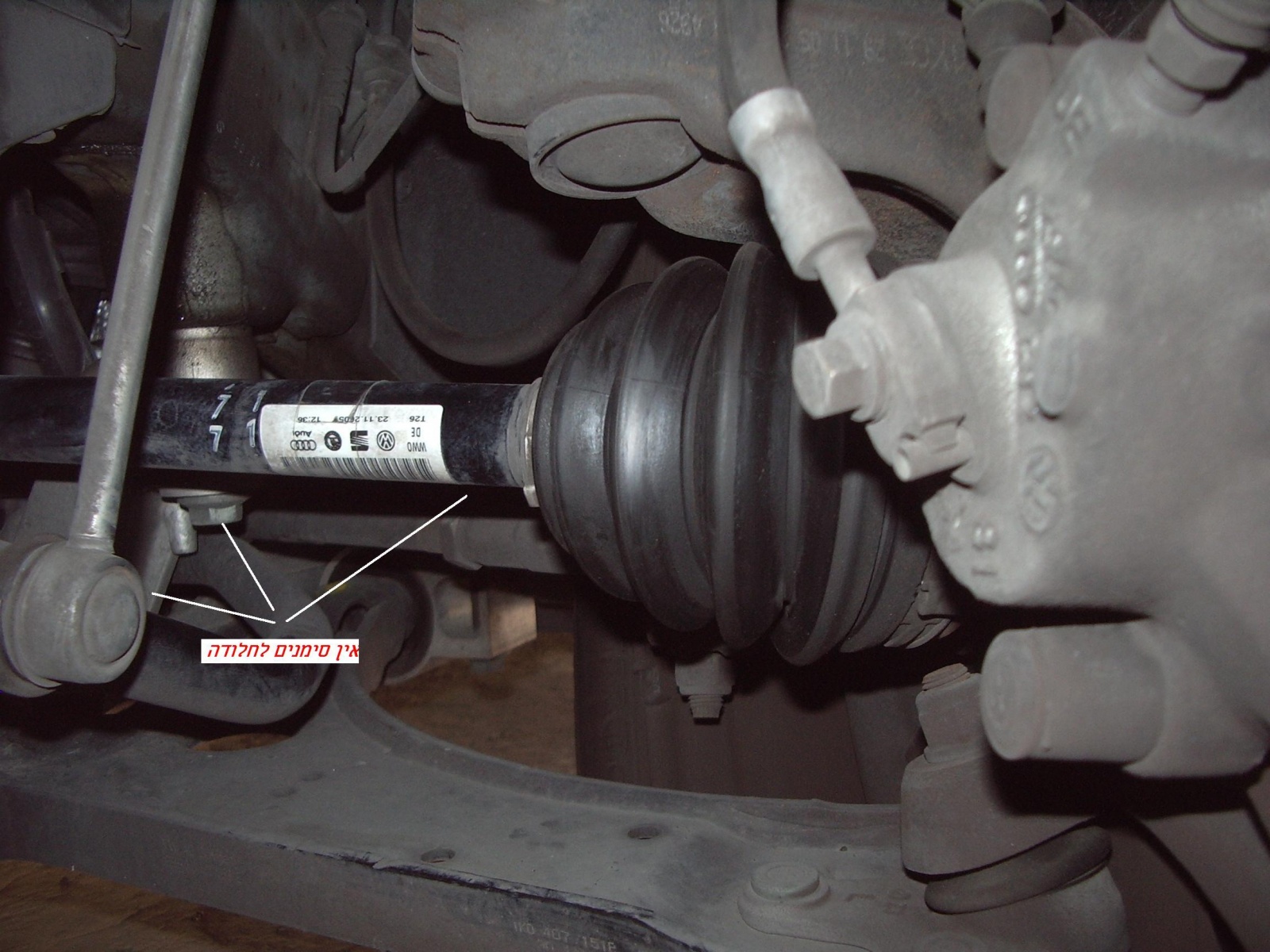

אני לא מדבר בכלל על הדיסקים אלא על הציריות. שים לב שאביזרי החיבור קרי ברגים/אומים ודיסקיות שעברו תהליך הגנה בפני קורוזיה כגון גילוון או ציפוי המבוסס על אבץ/אלומיניום שהינו נפוץ יותר בברגים ואומים שעומדים בעומס או חשופים לפגעי מזג האוויר אין עליהם שום סימני חלודה.
גם הציריות עוברות תהליך הגנה וכנראה בפורד משהו התפספס או שתהליך ההגנה בפני קורוזיה לא בוצע או שבוצע תהליך ציפוי זול שלא מחזיק זמן רב.
לפותח האשכול, בתמונות שצירפת קיימת מדבקה על על הציריה מעניין היה לראות את הברזל החשוף מתחת למדבקה.
מצורפת תמונה של הגולף שלי לאחר שנתיים של נסיעה וכמעט אין סימנים לחלודה (התמונה צולמה בשנת 2008.).
פלא ופלא...
עריכה אחרונה על ידי מרק10
