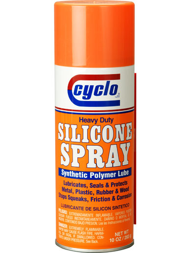

אני משתמש בספריי סיליקון לשימון וסיכוך חלקים שונים ברכב.
ראה תמונה מצורפת (ניתן לרכוש בכול חנות לחלקי חילוף לרכב ולפעמים גם בטמובריות).
רסס רק לעבר המיסב.
איזה כייף לי :)
אם תצליח לרסס רק לאיזור המיסב בעזרת הקשית (צינורית) לא ייגרם שום נזק. תרסס כאשר המפוח לא עובד.
ספריי סיליקון הוא מאוד בטוח לשימוש על חלקי פלסטיק/גומי/מתכת הבעיה בגז שמנדף את השמן ולא בשמן עצמו.
במוצרים אייכותים כמו של ליקויי מולי/STP מנסיוני אין שום בעייה לרסס על חלקים מפלסטיק/גומי/מתכת.
