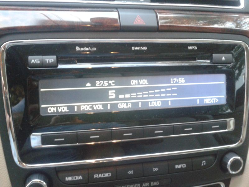

יש לרכב מליון גאדג'טים, אבל אחד מטריף אותי ואת אשתי.
בזמן התנעה, הרדיו נדלק בווליום גבוה, גם עם כיביתי את את הרדיו כאשר הווליום על 1 (מינימום).
בזמן שאני מניע את הרכב ומתמרן בחניה, זה הדבר האחרון שאני רוצה בו!
זה מפריע ומצריך כיבוי או הנמכת הרדיו באופן ידני כל פעם (כן אני יודע - שומו שמיים - אסון גדול..ובכל זאת).
מישהו יודע אם יש איזה דרך לבטל את זה?

היי,
בכול מערכת שמע מקורית קיימת אפשרות להגדרת ברירת המחדל של עוצמת השמע בזמן ההדלקה.
חפש בהגדרות אפשרות הנקראת ON-VOL.
איזה מערכת מותקנת אצלך ברכב ? איך היא נקראת גם צילום יעזור.

הי מרק
תבורך, עזרת לי חלקית.
מצאתי את ה ON-VOL שתיארת והצלחתי להוריד את הערך מ6 ל5.
ההבדל הוא לא מבוטל כי בין מספר למספר הפרש העוצמה מרגיש יותר גדול משינוי לינארי.
בכל מקרה המערכת (SWING) לא מאפשרת לי להוריד את הערך מתחת ל 5.
לא מצליח להבין את המהנדס שהגביל את זה ל 5.
אם יש דרך להוריד מתחת ל5 אשמח לדעת.
בכל מקרה תודה רבה

אני לא מכיר את המערכת הזו אבל אני מהמר...אם ברכבך מותקנים חיישני רוורס אז בכדי למנוע מצב שלא תשמע צפצוף המערכת כנראה מגבילה את סף המינימום שניתן להוריד.
תנסה לבטל את פעולת חיישני הרוורס ולבדוק האם ניתן להוריד את עוצמת השמע בזמן ההפעלה.
שחק גם עם הגדרות LOUD.

מרק, באוטו הזה כאשר החיישנים אמורים לעבור, כלומר מכניסים לרוורס או אם נוסעים לאט ויש גם חיישנים קידמיים, הווליום יורד לממש נמוך. אין קשר במערכת הזאת בין החיישנים לשמע. יש גם כפתור ליד ההילוכים שמדליק את החיישנים ואז השמע אוטומטית יורד לממש נמוך.
