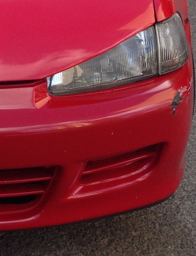

מקדימה, מתחת לפנס יש שפשוף בצבע שחור, נראה שפשוט כל הצבע התקלף משם (ירד, כנראה כתוצאה משפשוף או מכה), איך אפשר לתקן את זה מבלי לצבוע את כל הפגוש?

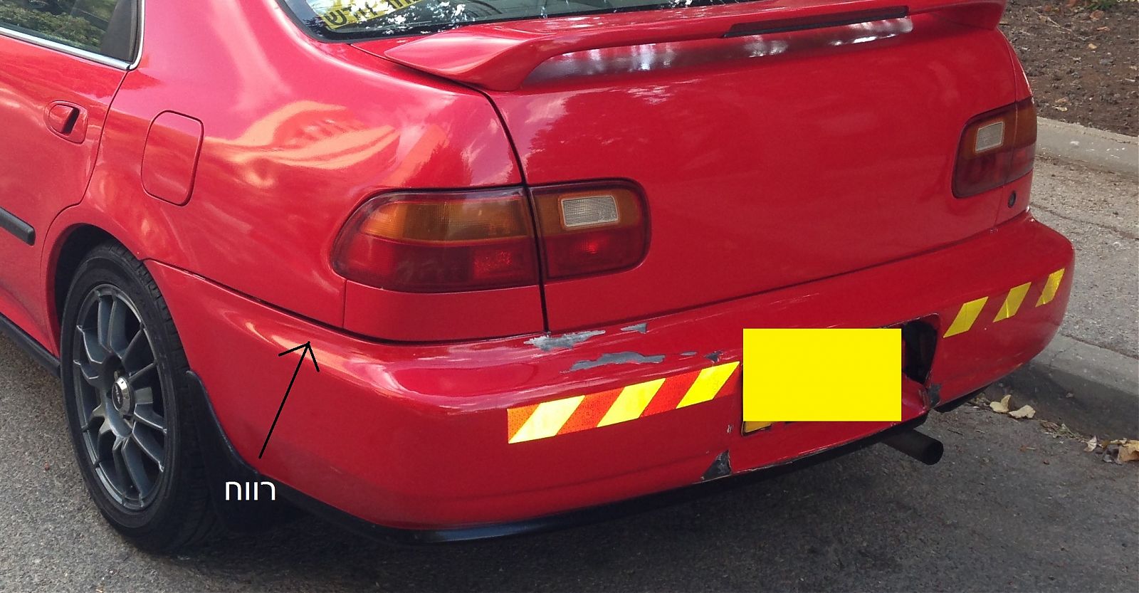

מאחורה, הרכב כנראה קיבל מכה וכתוצאה מכך הפגוש קצת נשבר באיזור לוחית הרישוי, ועל הדרך גם ירד צבע בצד שמאל למעלה. איך אפשר לתקן?
והשאלה האחרונה, הפגוש האחורי לא נראה שהוא מחובר 100% לאוטו (תסתכלו בצד שמאל, יש רווח בין הפגוש לאוטו (וגם מצד ימין אותו דבר), זה אמור להיות ככה, או שלא?
ואם לא, איך מתקנים?

חבל לצבוע פגוש שלם בגלל זה אבל גם תיקון נקודתי יראה מכוער...לדעתי תשאיר ככה.

בקשר לשפשופים... אין מה לעשות בארץ, תחכה שיהיו עוד כמה ותצבע הכל ביחד. עוד שנה שנתיים הוא יתמלא שוב במלא מכות ושפשופים.

בקשר לרווחים. שים לב שכמעט ולא קיים רווח בין הבגאז' לטמבון (באמצע) הטמבון מתחבא מאחורי הבגאז' מרוב שהוא בפנים... אך יש רווחים בצדדים (מה שציינת), מה שאומר שהייתה מכה מאחורה והטמבון לא יושב בדיוק איך שצריך לשבת.
תוכל לפרק אותו ולראות מה קורה שם, אם יש אפשרות לעקם תושבות כלשהן שאליהן הטמבון מתחבר, או להבריג אותו קצת שונה..
באופן כללי לא הייתי נלחץ מזה, זה רכב ישן ורוב הסיכויים שתמצא רווחים לא שווים כאלה בחצי מכלל הרווחים שקיימים ברכב.

הפגוש דווקא יושב דיי טוב, אתה יכול יותר להצמיד אותו ע''י ברגים, או שאם יש לך שמה כבר ברגים אולי צריך לחזק אותם קצת.
אצלי גם פעם האוטו קיבל מכה בפגוש האחורי וחצי פגוש נפתח לי לשניים אבל לא נשבר עד הסוף
סידרו לי את זה בשיתת הלגו חח
פשוט חיברו אותו וחיזקו עם ברגים מבפנים, זה ניראה עכשיו כאילו יש רק סדק קטן.
בהונדות הברגים של הפגושים והתושבות לא מחזיקים ממש, כל הונדה שניה, הפגוש האחורי מוחזק עם ברגים.
דוגמה מצויינת מהפגוש אצלי (סמתי לב לזה רק עכשיו מהתמונה עצמה)
אפשר לראות שהברגים ברווח שם, או שהם לא מחוזקים או שההברגה הלכה וצריך לשים בורג יותר עבה.
תגדיל את התמונה ותראה שם את הברגים.
