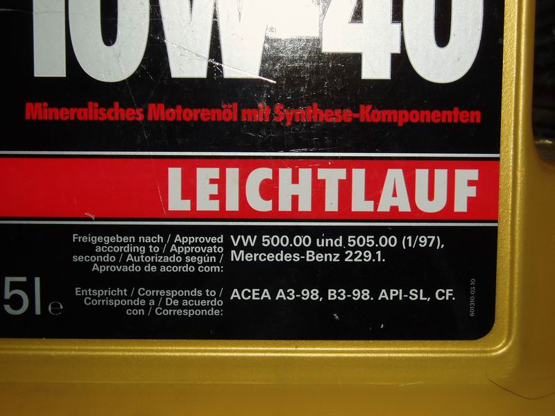

היי לכולם אני באופן קבוע קונה מהפרסי את השמן של LM (בקבוק זהב) שהוא חצי סינטטי,ככה הוא טוען
אבל בשביל להיות בטוח העליתי תמונה ולפי מה שרשום אפשר לדעת איזה סוג זה. אני לא הצלחתי להבין:???:
אשמח את עזרתכם,ואני מקווה מאד שזה לא שמן מינרלי.
שיט איך לא שמתי לב הפרסי המנובל הזה עבד עליי בגדול:x
אני חייב להחליף שמן לא מתאים לי בכלל אחרי שהחלפתי מנוע לשים שמן מינרלי.
רק לפני חודש החלפתי שמן,יש מצב למשוך עם זה או שכבר להחליף בזמן הקרוב?

תסתכל היטב בתמונה..
אמנם אני לא דובר גרמנית, אבל לעניות דעתי כתוב שם שזהו שמן מינרלי עם מרכיבים סינטטים- כלומר שמן חצי-סינטטי (או חצי מינרלי, תלוי איך מסתכלים על זה...)

בגרמנית:
Mineralisches motorenol mit synthese komponenten.
תרגום לעברית:
שמן מינרלי עם מרכיבים סינטטים.

זה לא חצי סינטטי זה מינרלי עם"מרכיבים סינטטיים" כנס לאתר של ליקי מולי ותיווכח.
יש עוד שמן באריזה צהובה מאד דומה אך הכיתוב 10W-40HD יותר קטן זה בדרגת איכות SL להשיג באוטו דיפו .השמן שבתמונה אינו HD

צודק, מדובר על שמן על בסיס מינרלי עם מרכיבים סינטטים. אין לי מושג מה ההבדל בינו לבין שמן חצי-סינטטי "טהור".
אז מה עם לא כתוב HD? מה לדעתך החשיבות של HD?

יש גם שמנים מינרליים מעולים...העיקר שהוא עונה על דרישות היצרן..במיקרה זה לדעתי עולה עליהם בהרבה....השמן שכן אצלי במנוע כ 6 חודשים(לפני שנה וחצי בערך)...שמן מעולה(גם אני לא שמתי לב שהוא מינרלי לכן קניתי..ולא התאכזבתי).
מה שכן מה ההבדל בין שמן עם "מרכיבים סינטטיים" לשמן "חצי סינטטי" ????שלרוב אחוז השמן הסינטטי בו מגיע רק ל20-30 אחוז מכלל השמן(בדוק-זה לא 50 אחוז סינטטי חמישים אחוז מינרלי כמו שזה נשמע)....לגרמנים הפיתרונים.(אך אני מניח שההבדל זניח):smile: אה..יצא לי חרוז :hihi:.:hihi::hihi:
