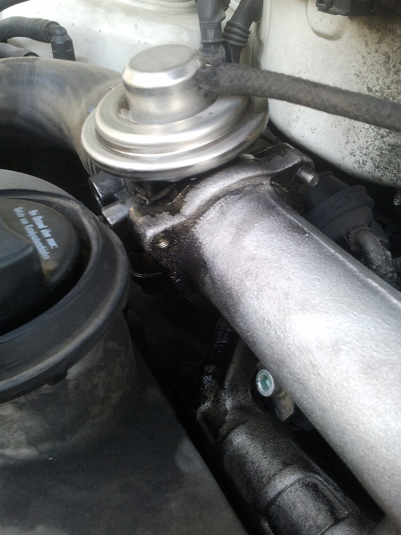

בנוסף, צריך שתעזרו לי עם זיהוי של החלק שבתמונה, כי נראה כאילו נוזל ממנו שמן או נוזל שחור כלשהו...
Always go sideways
החלק שבתמונה הוא השסתום EGR.
נזילת שמן ממנו היא דבר נפוץ וקיימת גם אצלי. שביקרתי אצל רון הוא אמר לי שזה כלום ולא לגעת בזה.
אחרי החלפת שמן מנוע המפלס אצלי לא ירד כמעט גם אחרי יותר מ-12,000KM אז כנראה שזה באמת לא נורא.
אני אישית מנקה את זה כל כמה זמן עם החומר הירוק APC של מגוויר.

השסתום הזה יחסית לא עולה הרבה, יכולה להיות בריחת גדישה דרך הדיאפרגמה ואז יש גם רעשי שריקה .
צריך לראות יכל להיות שהנזילה מהשסתום היא מטבעות האטימה מגומי (אצלי במודל 2006 זה אורינג מגומי).
