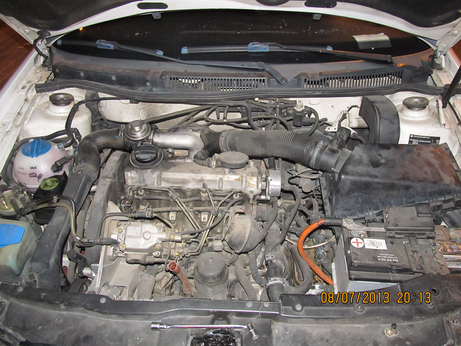

אכן אני מאזור חיפה, נשר ליתר דיוק. אתה צודק המון עליות. הבעיה שלי היא שלפני הבורה הייתה לי פאסאט TDI, אותו מנוע ואותה תיבת הילוכים, גם שנת 2000. היא הייתה צורכת פחות דלק. ממוצע היה 13-14 ק"מ לליטר משולב, כאשר עם הבורה אני מגיע ל11 ק"מ לליטר, או 1 ל12 במקרה הטוב אם הנסועה בינעירונית באותו מיכל דלק קצת גבוהה יותר.

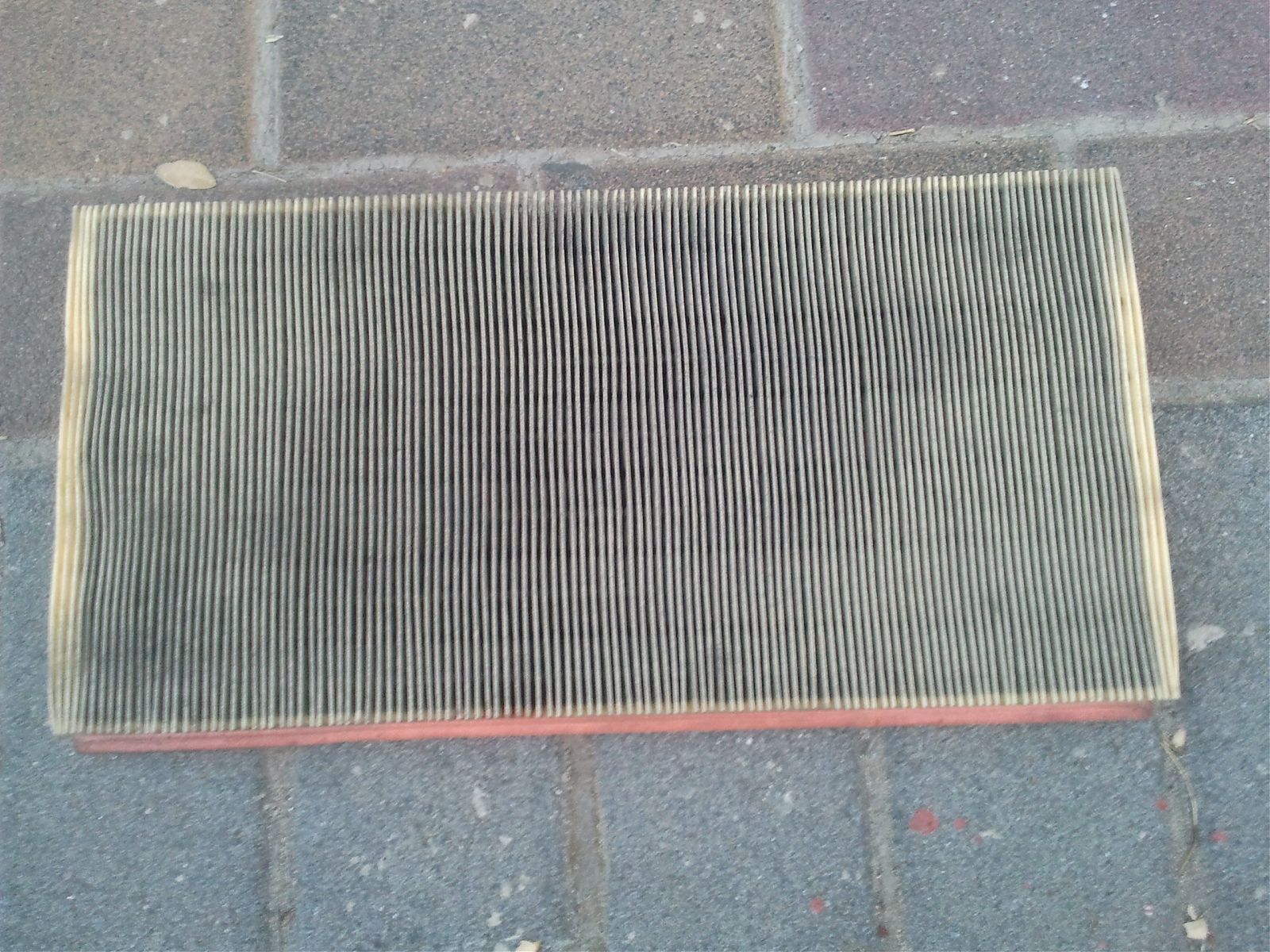

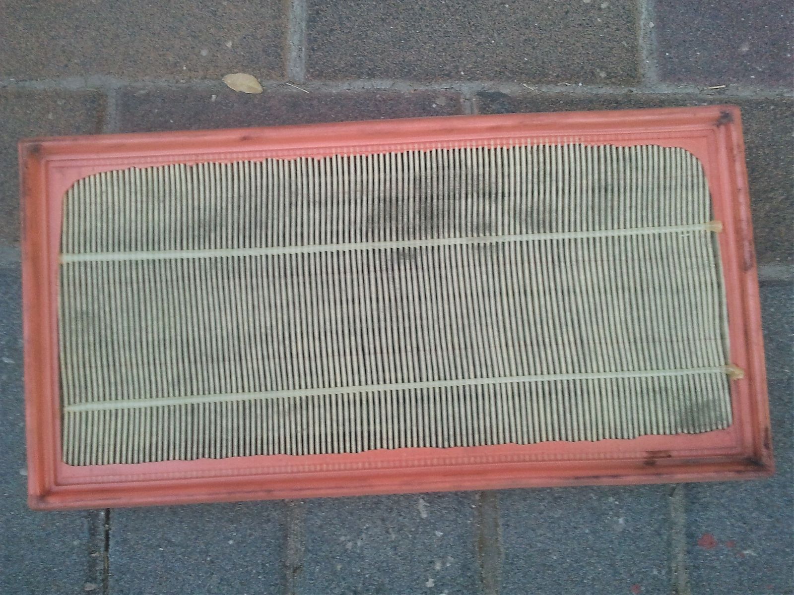

בדקתי היום את הפילטר, הוא דווקא נראה בסדר, יש תמונות.
בכל מקרה, אולי בכל זאת שווה להחליף אותו? כמה זה אמור לעלות?

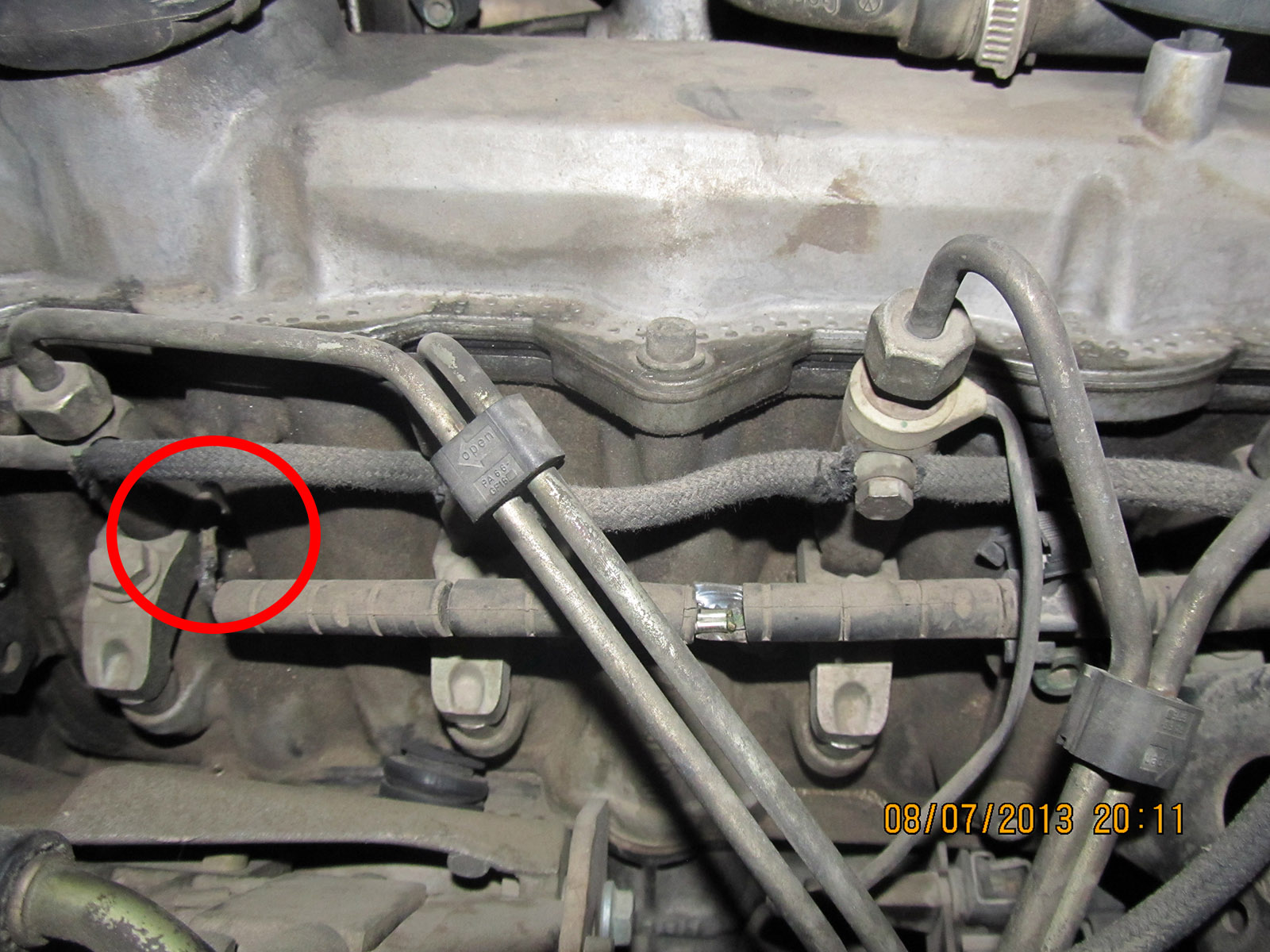

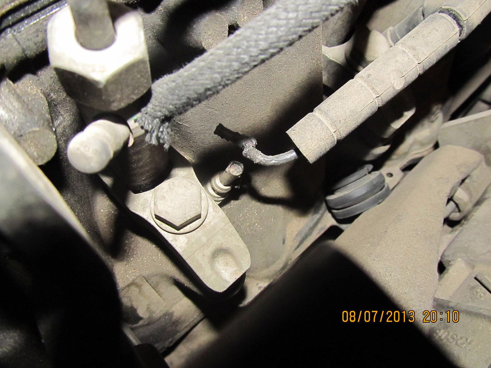

שחררתי את מכסה הפלסטיק שמכסה את המנוע, הסתכלתי קצת לעומק, וראיתי איזה חוט מנותק שנראה לי שאמור להיות מחובר.
צירפתי תמונות. באחת התמונות סימנתי בעיגול אדום את מיקום החוט המנותק, ותמונה נוספת מקרוב שמראה בדיוק את החוט ואת המקום שאליו הוא אמור להיות מחובר.
מישהו יודע במה מדובר?

הפילטר נרטב סביר.. לא יותר מזה. עדיף להחליף. לגבי החוט, נראה כמו מינוס או פלוס, חוט שליטה כלשהוא, לא מכיר את הרכב טוב. תנסה לחבר אותו או להחזיר במקום, תראה אם יש שינוי בפעולת המנוע. לרעה או לטובה.

ה״צינור״ שמחובר זה החיוט למצית חימום.

המצב כרגע לא תקין בעליל. החוט חשוף ויכול לגרום לקצר. טפל בזה בהקדם.

הצמה של מצתי חימום אצלך בלוייה יבשה והגומי שעוטף אותה מתתפורר, הצילינדר הראשון לא מקבל חימום בכלל זה מנותק.
למרות שעכשיו קיץ והחימום לא ממש נחוץ עדיף להחליף את הצמה הזו,

כן תחליף את הפילטר אוויר , ראה ימים טובים יותר, סיני עולה 20-30 שקל, של MANN יעלה 60-70,
אתה תרגיש שהאוטו נושם טוב יותר.

בתמונה המקרבת רואים חתיכת גומיה שלא נראה ששיכת למקום בכלל מהיכן נפלה/הגיעה?

אני צריך לבדוק את הגומיה הזאת, בכלל לא שמתי לב אליה.
ההחלפה של הצמה זה משהו מסובך? החוט המנותק, איך אני מחבר אותו? אני מניח שעובר שם חשמל, עדיף לנתק מצבר לפני שמתעסקים איתו?

כמה שאני זוכר ההחלפה של הצמה לא מסובכת. אני יבדוק יותר מאוחר על הרכב. בכל מקרה, לפרק מינוס בכל פעם שמתעסקים עם חשמל כל שהוא ברכב.
כמה שאני זוכר החיבור של הצמה לפלג הוא מין שרוול כזה שחסר אצלך.
