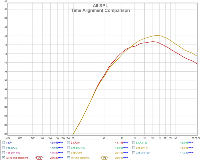

בהמשך לשרשיר שלי על הUMK-1 ועל תכנת הREW כRTA אני מעלה לכאן תמונה שתיכף אסביר מה בוצע בה.
החידה כרגע היא כזו - מה יתן לי ביצוע TC בקפיצות קטנות של 0.02 עד אזור ה 0.08 מילישניה פחות או יותר?
מה קורה בטווח הזה ומה המשמעות שלו? למה רק לטוויטרים?
מה שאתם רואים בתמונה זה זוג טוויטרים שעברו TC באופן מושלם כאשר יצא שהשמאלי חזק יותר ב2 דציבל מהימני (זה אפרופו מה שקורה לי ברכב) - התמונה נלקחה מפורום אחר שבו כותב מישהו שהעסק שלו זה לכוון מערכות סטריאו, לעשות בדיקות היענות תדר לרמקולים (מבחני קליפל) מדובר במומחה אמיתי - מורה, אומן - בתחום הסאונד.
מה שהוא עשה בגרף שאתם רואים זה הרצת SINE SWEEP על הטוויטרים - זה שרשום שם בגרף השוואת תיקוני זמנים - זה טקסט שהוא הכניס, בסה"כ בדיקת SPL להיענות תדר.
אני לא יודע אם זה עובד אבל אני מאמין ב100% שכן אם אותו חבר פורום מציין שזה עובד, בקרוב ננסה ליישם זאת אבל קודם כל נראה אם מישהו יעלה על התיאוריה\פרקטיקה לפני שאסביר אותה במלואה לפרטי פרטים.

הטווח הזה לדעתי לא יתן כלום, רק תזוזה קלה של הראש שמאלה או ימינה וקדימה ואחורה מבטלת את כל השינוים המינורים הללו.
רוצה להיות פרפקציוניסט, תוריד את הגיין לטויטר ב 2 DB.
אולי זה ישים בחדר השמעה אקוסטי מקצועי אבל בטוח לא ברכב.
עוד נקודה - רק ההשפעה של אחוזי לחות ותזוזות טמפ' ישפיעו יותר מכל שינוי כזה מינורי (בצורה משמעותית).

איך זה נמדד? הרי כדי למדוד כל טוויטר בנפרד אני מניח שהוא הריץ SIN לכל אלמנט לבדו.
כאן עולה השאלה הנוספת:
מה הקשר בין TC ל DB באלמנט בודד ???
במידה והריץ אותם ביחד, שאני לא מבין איך המחשב עשה את ההפרדה בין שמאל לימין, אולי קיימת הפרעה של טוויטר אחד למשנהו ברמות של התנגשות גלים וכו' רזוננס מסויים...

קודם כל באלמנט בודד אין שום קשר בין TC לDB כי TC זה תמיד תיקון שנעשה בהשוואה לאלמנט אחר - בין אם אלמנט מתחום תדר אחר על אותו הצד לבין אלמנט מאותו תחום תדר בצד הנגדי.
מה שקורה עם טוויטרים זה שאין שום משמעות בהם להפיכת פאזה - אי אפשר להרגיש את ההבדל אם בכלל.
אם תיקח דיסק בדיקה ואתה תנסה לבדוק פאזה ישרה או הפוכה בין טוויטרים אתה תראה שזה נשמע כמעט זהה עד זהה. (עריכה - אלא אם כן הטוויטר שלך חתוך נמוך, נמוך מ4K)
אבל! זה לא לגמרי נכון!
ברגע ששני הטוויטרים נמצאים באותה הפאזה אתה מקבל הגבר שלהם ואז מתחילות כל התופעות של ההיסס - כל ה-ס, טס, טש וכו' וכו' בקולות של הזמרים ובמצילתיים.
היות וטוויטרים לא מושפעים מפאזה ולכן גם לא מושפעים מTC כמעט - התזוזה בבמה תהיה קטנה מאוד, אבל ברגע שאתה טיפה תוציא אותם מהפאזה או ע"י TC או ע"י משחקי עוצמות מינוריים אתה תבטל חלק גדול מההיסס והם יצרמו פחות, נעימים יותר לאוזן.
היות וברוב הפרוססורים כוון ההנחתה הוא לא רגיש באותה המידה כמו כוון TC - משחק עדין ביותר עם הTC בין 0.02 ל0.06 בערך יצור את התופעה הזו.
תיקח בחשבון שבכדי ליצור גרופ דיליי שמיע בTC על תחום תדר גבוה אתה צריך הסטה של בערך 2 מילישניות, אני מדבר איתך כאן על 0.00 מילישניה.
לסירוגין אם יש לך כוון הנחתה דציבלי מאוד רגיש - זה יעשה את אותו הטריק.
אצלי בחרתי להשוות בין העוצמות של הטוויטרים בכדי לפגוע כמה שפחות ברוחב במה וגובה במה (הסגר של אחד הטוויטרים) אבל לתת לטוויטר שמאל טיפה יותר משאר הרמקולים בצד שמאל בכדי רק לגרום לטוויטר שמאל לצאת טיפה מהפאזה של טוויטר ימין.

כמו שציינתי - הדעה הרווחת היא שטוויטרים לא מושפעים משינויי פאזה, זו דעה לא נכונה.
זה נכון שבטרק בדיקת קוטביות, אתה לא תצליח להבדיל בין קוטביות ישרה להפוכה בטוויטרים - אבל זה עדיין לא אומר בשום צורה שאין משמעות לפאזות בטוויטרים בינם לבין עצמם.
אבגני - אתה הלכת לאיבוד למחוזות שלא קשורים - אני מדבר רק על תיקון זמנים מינימלי בין טוויטרים ולא בין היחסים בין אף רכיב אחר במערכת לרכיב אחר -> האחד סלט ירקות והשני סלט פירות.

ברגע שאתה עושה משחק מינימלי בTC ושוב, אני מדגיש - רק לטוויטרים (רק לטוויטר שמאל למען האמת) אתה לא משפיע בשום צורה על תזוזת ה"במה" אבל אתה כן שולט בקוטביות בין הטוויטרים עצמם.
ובכדי שTC יעשה אפקט שמיע על טוויטרים אתה צריך לעשות שינויים של מילישניות שלמות -> מכניס אתכם חזרה לפרופורציה, השינוי שמדובר כאן הוא ביחידות של אפס נקודה אפס אפס מילי השניה.

אתה מפספס - אני לא עושה שינוי של מילישניות - אני עושה שינוי של אולי פיקו שניות
אני לא עושה שינוי של 2 עד 6 מילישניות אלא שינוי של 0.02 עד 0.06 מילישניות - זה לא מזיז את הבמה במאומה.
לעומת זאת הורדה של 2 דציבל הרבה יותר מורגש.
ואני יכול בשניה להראות לך איך אני מוריד את הטוויטרים בדציבל אחד ומיד הכל נרגע - הבדל של דציבל הוא שמיע - לא במבחן עיוור אמנם אבל בזמן שאתה מכוון אתה בהחלט תרגיש את ההבדלים.
