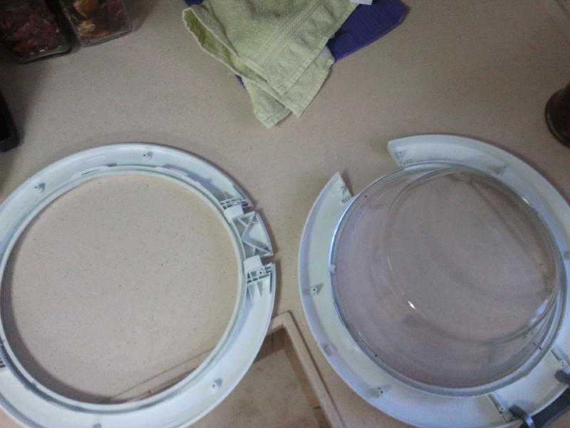

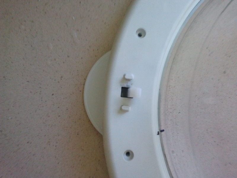

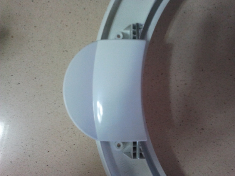

עדכון סופי למען דור העתיד :-P
החלק נרכש בדובין בעלות של 115 שקלים שזה כולל גם את הידית מפלסטיק וגם את הקפיץ עצמו שנועל את הדלת למכונה עצמה.
היום היה לי זמן להתעסק עם זה..
מסתבר שיש צורך לפרק את הדלת מהציר שמקובע למכונה, לפתוח את הברגים שמאחורי הדלת על מנת להפריד את 2 החלקים שתופסים את הזכוכית, אני סימנתי בטוש לפני הפרוק 4 נקודות גם על הפלסטיק וגם על הזכוכית למקרה שיאבד לי המיקום המקורי של הפלסטיקים, לאחר הפתיחה פשוט מקבעים את הידית למיקום שלה,מחזירים את הפלסטיק שסוגר את הזכוכית למקום,בודקים שהמיקומים שסומנו בטוש נשארו במקומם ומחזקים את הברגים וכמובן רואים שאין בליטות או ישיבה לא נכונה של פלסטיק לפלסטיק.
לאחר מכן מחברים את הציר חזרה למכונה ובודקים תקינות נעילה של הדלת ו... זהו.
ממש 15 דקות עבודה בכיף ואני מאמין שחיסכון של 300 שקלים לפחות.
מקווה שזה עזר לפחות לאדם אחת ואם לא , החכמתם בעוד מידע מיותר.:wink:
