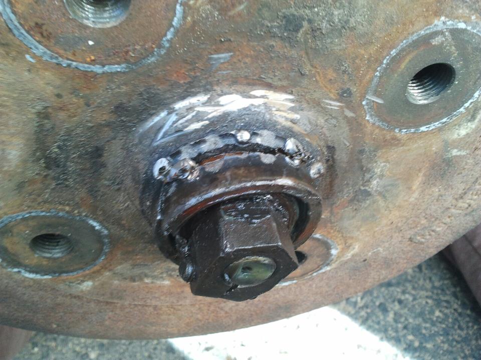

אני כבר לא סומך על מכונאים רק על עצמי בטיפול בברקסים בחיפושיות שלי.
הנה תמונה של קומבינה שהתגלתה לגמרי במקרה .
בית המיסב נשבר ורותך בצורה חובבנית , כמובן שזה לא החזיק מעמד ובמקרה לא נכנסתי בעמוד..הדראם הוחלף לחדש.
