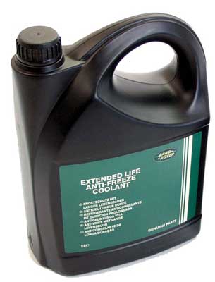

אני בעל רובר 216 שנת 98, ושמתי לב שמי הקרור נמצאים על הקו התחתון. האם מומלץ להשתמש במי קרור מקוריים של רובר (אם יש כאלה), או שמספיק להוסיף מי קרור איכותיים אחרים?
תודה
קיים נוזל קירור מקורי לרכבך אך אינני יודע אם הייבואן מחזיק במלאי.
בכול מקרה אם לא תמצא נוזל קירור מקורי תוכל למלא נוזל קירור המתאים למפרט G48או G30 של חברת BASF לאחר ריקון כול תכולת הנוזל היישן ושטיפה של מערכת הקירור.
איזה כייף לי :)
היה כאן דיון לא מזמן על נוזלי קירור G48. בסופו של דבר העניין בא על פתרונו שהובן שאפשר להשתמש גם בנוזל קירור G05. בכל מקרה, יש להשיג נוזל G48 בארץ באריזות ליטר. זה דווקא משווק על ידי חברה לנוזלים לאופנועים. החומר הזה אבל יקר. באיזור ה 70 שקל לליטר ואין צורך לדלל אותו. אם מישהו ימצא כאן חברה אחרת ל G48 זה יהיה נהדר.

1. כתבתי לך בתחילת האשכול איזה נוזל קירור מתאים לרכבך. במידה ואינך מוצא נוזל קירור כפי שציינתי תוכל לרכוש במוסכי צ'מפיון נוזל קירור G12++ המתאים למפרטים שציינתי קודם לכן.
2. הנוזל שציינת ( UNIPART) הוא הנוזל המקורי עבור רכבי רובר וייתכן ותוכל לרכוש אותו במוסכים המורשים.
3. קיבולת נוזל הקירור (בערך) היא:
עבור מנועים 1.1, 1.4, 1.6, 1.8 =5.5 ליטר נוזל קירור.
עבור מנוע 2 ליטר =7 ליטר נוזל קירור.
איזה כייף לי :)
שכחתי...
מהיום שהרכב שלך עלה לכביש ייצרן הרכב פיתח במשותף עם ייצרני נוזלי הקירור נוזלים חדשים עם תכונות משופרות כגון: הגנה נגד קורוזיה, טמפ' רתיחה גבוהה יותר ואורך חיים משופר ומועדי החלפה ארוכים יותר (5 שנים).
בכדי לעבור לנוזל קירור המיוצרים בטכנולוגית OAT חשוב לרוקן את כול תכולת נוזל הקירור היישן ממערכת הקירור ולבצע שטיפה בעזרת מי-ברז ולאחר מכן למלא את הנוזל החדש.
הנוזל המקורי מיוצר על-ידי חברת Havoline ונקרא
Havoline XLC.
איזה כייף לי :)

בפתיחת צינור תחתון של הרדיאטור (כמו שמצוין בספר הרכב) יוצאים בערך חצי מנוזל הקרור שבמערכת... האם מומלץ להוציא את כל הנוזל לפני שאני שם חדש? ואם כן, איך אני מוציא את שארית הנוזל שבמנוע ובמערכת?
פותח בית טרמוסטט, את הנוזל קירור במשאבת מים לא תצליח להוציא אלא אם תפרק אותה.
אגב אתה יכול לשים דלקור LLC ורוד, פז לונג לייף ורוד וגם נוזל קירור אדום G12++.
התענוג שמוביל אותך
אוקיי, תודה רבה.
ניסיתי להגיע לבית התרמוסטט, מלמטה, אבל בינתיים ללא הצלחה. רובר הצליחו להפוך את הגישה אליו לממש בעייתית...
