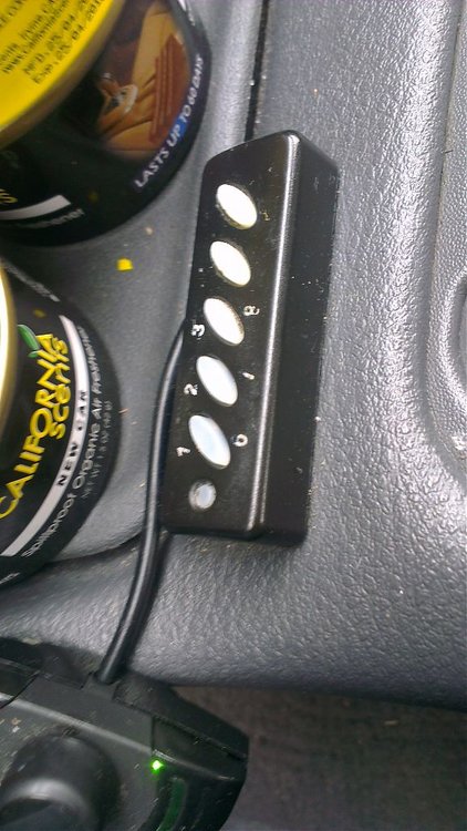

יש לי קודנית ברכב ואני מעוניין לנתק אותה, הכפתורים מתבלים וקשה ללחוץ עליהם כמו כן זה לפעמים נועל את הרכב אם הקשתי לא נכון את הקוד - קורה בגלל הכפתורים הבלויים
האם אני צריך לדעת את סוג הקודנית המדוייקת בשביל לנתק אותה?

אתה בעצמך רשמת שזה עושה בעיות בגלל שהספרות לא נלחצות, אז למה לבטל קודן?
הרי אם רכב מגמגם לצורך העניין...אתה תתקן אותו או תחליף, כנראה תתקן.
כל מה שאתה צריך זה ניקוי הפרינט וכרית לוח מקשים חדשה..
ביטול הקודן כמו שקודמיי רשמו תלוי בסוג הקודנית וסוג הרכב.
גש לכל מתקין מיגונים ותחליף כרית לוח מקשים.
עופר
תצלם את לוח המקשים של הקודנית ואם אני מכיר אותה אוכל להדריך אותך בה"פ כיצד לנתק אותה לפעמים זה קל מאוד.
בכל מקרה אני לא ממליץ לך לנקות את המגעים שלה כי לעיתים לאחר הניקוי מגעים הלוח מקשים בכלל לא יעבוד ותצטרך להחליף את הפד מגעים בחדש(עד אז לא תוכל להתניע).

למה לנתק החלף גומייה ב-25 ₪
והשאר את הרכב מוגן
לי יש 5 מקשים בערך, כאשר 2 היו בשימוש מספר שנים, כאשר התחילה בעיה: לא תמיד נלחץ, ולפעמים נלחץ לחיצה כפולה, פשוט החלפתי את הקוד לשני לחצנים אחרים.
תבדוק על הבית של הקודנית עם יש קו שהולך לאורך כל הבית.
קו זה בד"כ מסמן מקום החיבור של החלק התחתון והחלק העליון של הבית של הקודנית (case/shell).
בעדינות עם הציפורן של האגודל (אם תצליח) ובעדינות תנסה לפרק את החלק העליון מהתחתון ולאחר שהסרת את החלק עליון של הבית (התחתון מן הסתם תשאר דבוק לדאשבורד) פשוט תרים את הגומי (בד"כ מונח על המגעים ללא חיבור נוסף).
אגב, ניתוק קודנית אפשר לעשות ברוב חנות לאביזרי רכב (בערך 80 ש"ח) או בחשמלאי רכב.
בהצלחה.
היתה לי בעיה דומה בקודנית, אומנם באחרת (4 מקשים) בסופ פירקתי את הלוח מקשים, היה שם הרבה לחות, וזה לא עזר, עד שהחלפתי את לוח המקשים למצב הפוך, אז מה אם המספרים הפוכים, עובד יופי כבר כחודשיים, וגם חינם.
תוכל להחליף את הגומיה של המקשים(פד מקשים) בעלות זולה מאוד כ 20-50ש"ח אצל המתקינים ניתן להשיג.
חבל לנתק את הקודנית אם ניתן לתקן בעלות זניחה.
תטפל בזה בהקדם, לא נעים להיתקע עם הרכב ביום שבו אף מקש לא יגיב.
גומיה / פד מקשים / לוח פחם
לא משנה איך מכנים את זה אבל זו בד״כ הבעיה
