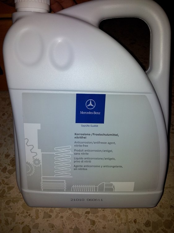

באיזה צבע הנוזל המקורי של מרצדס ועל איזה מפרט של BASAF הוא מבוסס?
האם על G48?
אופיר רודניצקי, דיאגנוסטר מומחה לרכבי קבוצת VW AUDI SEAT SKODA
  • תגובות 38
וואלה מגניב אז הוא בתקן G48 וזה גם התקן של BMW.
כמה עולה מיכל מרוכז כזה מקורי?
הגלון הוא תרכיז או מוכן לשימוש?
ד"א באיזה צבע הוא?
אופיר, למה אתה שובר את הראש?
ל י.ל חלפים יש סטוק של הנוזל המקורי.
קנה לך איזה 5-6 בקבוקים ותהיה סגור לשנתיים-שלוש הקרובות :-P

אתה יכול להשתמש במקורי או ב zerex g-05
שהוא התחליפי היחידי אשר מאושר על ידי מרצדס
שניהם צריכים להיות מדוללים 50/50
ויש להשתמש במים מזוקקים ולא רגילים
sl500 r129 1998
e240 w210 1998
גם G48 מאושר על-ידי ייצרן הרכב.
רשום במפרט שגם G05 וגם G48 מתאימים לרכבים של מרצדס. לעומת זאת יש כאן את מר טוסטוס שמחפש G48. שלא תהיה כאן טעות חלילה שמישהו יבין שאם החברה מאשרת גם G05 וגם G48 אז זאת אומרת שהG05 יתפקד כמו G48 במנועי BMW. זה מפרט אחר וזה מפרט אחר.
או שאני טועה ו G05 יתפקד באותה צורה כמו G48?
ד"א באיזה צבע הוא?
הגלון הוא תרכיז בצבע כחול כהה. גלון אחד אמור להספיק (כ 10 ליטרים של נוזל) בדרך כלל ובגלל שהוא מוחלף כל 3-4 שנים אז לא נראה לי שכדאי לחסוך שם אלא לקנות את המקורי. ד"א, אם אתה זקוק לליטר או שניים אז אני חושב שנשאר לי מלפני שנה. שלח ה"פ.
1) אני מתל אביב ואם אני קונה מיניב את הנוזל, אז אני חייב משלוח שזה עוד איזה 50 ש"ח.
2) הרבה פעמים המוצרים של יניב הם מוצרים בגיליים מתקדמים. כמו פילטר אוויר שקניתי ממנו והיה מיוצר ב2005 או כריות בולמי זעזויים שגם הם היו מ2006.
3) קשה מאוד לעבוד איתו טלפונית, על כל הזמנה צריך לדבר איתו איזה 3 פעמים.
אני מעדיף לקנות סחורה טרייה ואיכותית, הבנתי שמיכל של 5L מרצדס מרוכז עולה באוזר ה240 ש"ח וגם הוא G48 בצבע כחול.כלומר הוא זהה לזה שלוגמת הBMW שלנו.
ל"דקר" (יבואן של חלקי חילוף למרצדס) ,יש G48 חלופי של "RAVENOL" גרמינה, ב30 ש"ח לליטר מרוכז.
