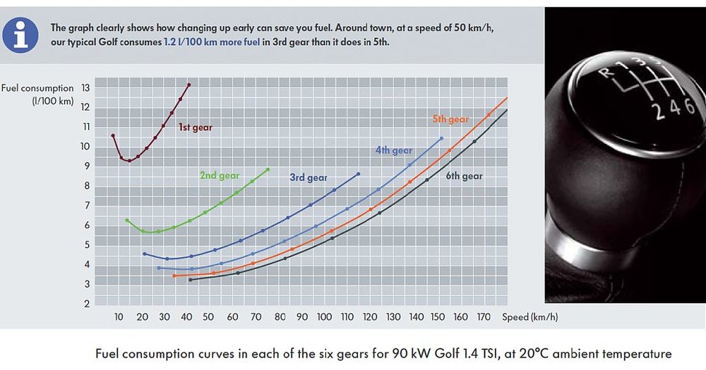

ולתשובה - זה משתנה בהתאם לסוג הרכב כמובן, ותלוי במנוע ובגיר. בגדול המהירות הכי חסכונית היא זו שדרושה לחיצה מינימלית על הדוושה לצורך שמירתה. אפשר לומר שברוב הרכבים היא כ-80-90 בהילוך אחרון.

ככל שהמהירות עולה מרכיב המנוע משפיע פחות ורכיב הגרר או התנגדות האויר עולה...
אם נוסעים ברכב נתון 80 ומגבירים ל88 המהירות עלתה ב10% אבל התנגדות האויר
עולה בריבוע השינוי .לכן התנגדות האויר עולה ב21%.
במהירות 96 הגברנו מהירות ב20% אבל את הגרר ב44%
הגברת הגרר פרושה עליה משמעותית בצריכת הדלק!!

צריכת הדלק הנמוכה ביותר תתקבל במהירות הגבוהה ביותר אליה תוכל להגיע במינימום לחיצה על דוושת המצערת בהילוכים הגבוהים.
כלומר - אם אתה נוסע על 90 בהילוך חמישי עם מינימום דוושה, זו המהירות החסכונית ביותר לאותו קטע כביש. אם אתה מגיע לעליה, וצריך ללחוץ עוד ועוד על הדוושה כדי להחזיק את אותה מהירות, אז דווקא 70 בהילוך רביעי יכול להיות חסכוני יותר. הכל תלוי בתנאי הדרך.
