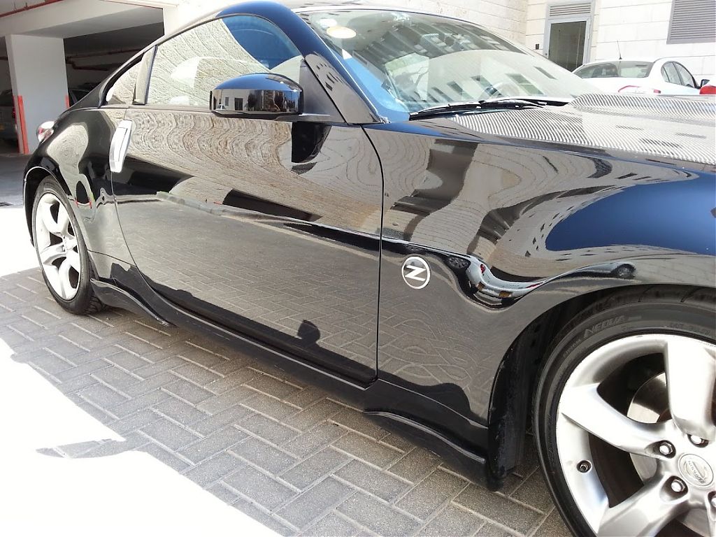

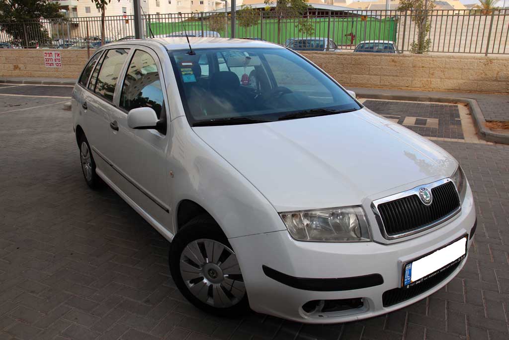

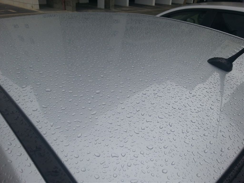

אני רואה שטוחנים פה את נושא הווקסים/סילנטים, אז ברשותכם אצטרף לחגיגה 8)
אני מעביר פה התרשמות אישית על מוצרים שיצא לי להשתמש.
לכל מי שקורא, אני ממליץ בחום להשתמש להשתמש בפלסטלינה כדי לנקות את הצבע לפני מריחת ווקס/אוטם.
זה יאפשר לווקס/אוטם להתחבר טוב יותר לצבע, הצבע שלכם יהיה נקי וללא כל הגבשושיות.
כמו כן הצבע יבריק יותר מכיוון שהפלסטלינה ומוציאה לכלוך רק שדבוק אליו.
* שימוש בפלסטלינה - רק על רכב שממש עכשיו נשטף, בצל - לא בשמש ועם נוזל סיכה ייעודי! לא מים
ה- Opti - Seal מעולה! נותן אפקט מראה והגנה להרבה חודשים, ראיתי את החומר הזה מחזיק בקלות חצי שנה ויותר.
Menzerna PL - אחד האהובים עלי, נמצא כ 3 חודשים על הקרוז שלי, ועדיין יש Beading
Chemical Guys Black light - מוצר קסום במיוחד על רכבים כהים, נותן ברק ועומק מרהיבים - ראו את התמונה של הייטי ושל ה- 350z , על ה 350z הוא פשוט נתן ברק מטורף!
Chemical Guys V7 - ספריי סילנט שמספק ברק יפה. רק קיבלתי אותו לא מזמן ולא יצא לי לבדוק את העמידות שלו.
Chemical Guys Butter Wet Wax - כמו השם ככה התוצאה, מראה רטוב - ראו תמונה של סקודה פאביה
Chemical guys 5050 - גם אחד החזקים ביותר בכל הנושא של ברק, עומק, מראה רטוב.
אגב, אני ממש אוהב לשים שכבה של גלייז לפני הווקס/אוטם, אישית אני משתמש במוצרים של Chemical Guys:
- Glossworkz Glaze
- Wet Mirror Finish
כמובן שאחרי הגלייז אני שם שכבה של ווקס/סילנט מכיוון שלגלייז אין יכולת הגנה, הוא רק נותן ברק.

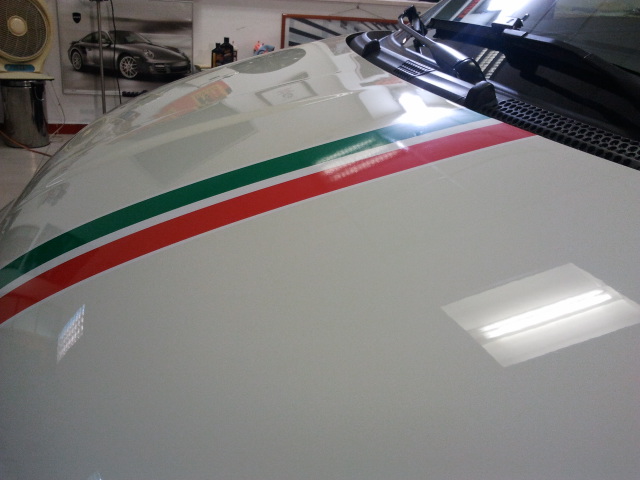

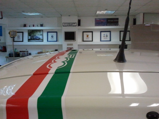

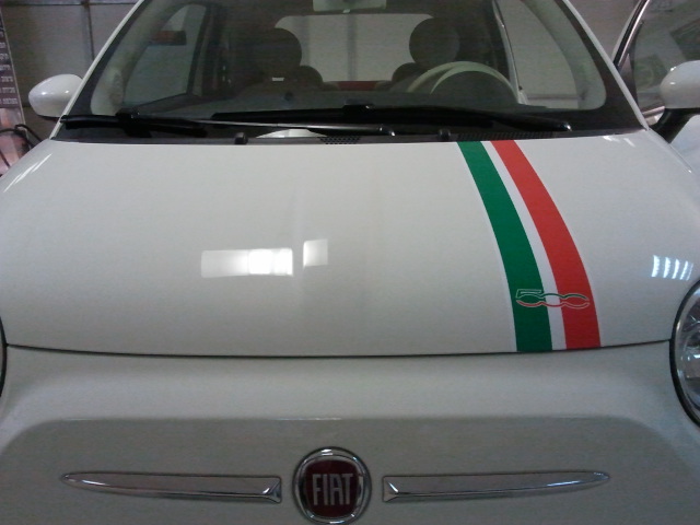

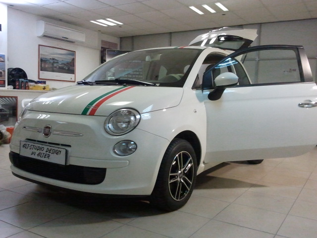

היי לכולם.
א.כמה שיש כותבים,כך גם יש דעות.
ב.כל אחד ועם ניסיון שלו.
אני גם יתן דעה שלי וניסיון,אבל לפני אני יגיד שיתאי מכיר נושא ותחום שניקרא:DDETAILING
אני הרבה פעמים מקשיב לדעתו וניסיונו גם.
אז כך:אני משתמש בחומרי טיפוח פריומיום של POLISHANGEL,תוצרת גרמניה
מחירים לא הכי יקרים ושווים כל שקל ואחראיות לפחות שנה,מצרף אתר רשמי שלהם.
כמו כן תמונות של רכב גם פיאט 500 וגם פרארי עם תוצאה של חומרי טיפוח שלהם.
בהצלחה.
יעקב.
http://www.polishangel.net/
