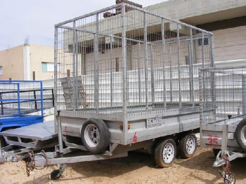

לגבי אבטחת החפצים: נראה לי שכזה דבר details.php?id=277 יעשה את העבודה היטב
