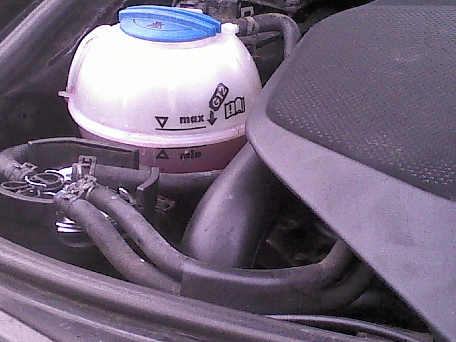

קודם כל הבדיקה נעשתה במפלס ישר כשהאוטו כבוי מס' שעות
במפלס נוזל קירור אם נסתכל בתמונה הזאת
הנוזל נמצא בדיוק בחיבור בין שני החלקים
לא על המינימום וגם לא במקסימום.
תקין?

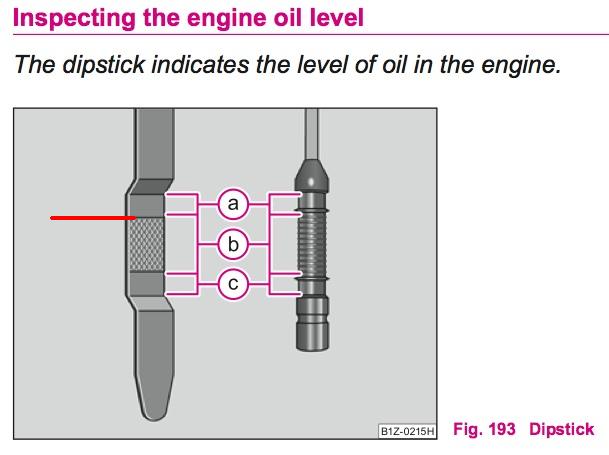

מפלס השמן יותר הטריד אותי,
ביחס לתמונה
השמן נמצא מתחת לקו שמקביל לאות B
האם המצב הזה תקין ברכב חדש?יש פה עוד בעלי רכבים דומים שיכולים להעיד על המצב אצלם?
לגבי נוזל הקירור,לא היה מלא שם מההתחלה בזמנו במוסך נמסר שזה בגלל שנמצאים עוד נוזלים שמסתובבים שם במערכת ולא הכל מתנקז למיכל.

ניראה מצב תקין, לא משהו חריג יותר מידי. מכייוון שהרכב חדש ולא נסע כימעט עלולה להיווצר צריכת שמן קלה עד שכל מיכלולי המנוע יישבו כמו שצריך. אחרי טיפול ראשון הדברים ייראו הרבה יותר ברורים וטובים.

האם לא יכול לקרות מצב שעד הטיפול בינואר(ככל הנראה) אני ישאר בלי שמן?
עוד תגובות?
קנה שמן מנוע המתאים למפרטי הייצרן+נוזל קירור מקורי ושמור בתא המטען לשימוש במקרה הצורך.
בהחלט עלול לקרות מצב שעד שתגיע לטיפול מפלס השמן יירד עד למינימום כלומר מתחת לאיזור המסומן באות B.
אתה יכול להוסיף שמן מנוע עד הקו שסימנתי באדום.

אתה טועה, תמשיך לבדוק שמן ונוזל קירור אחת לשבוע או כול פעם שאתה ממלא דלק.

המצב אצלך ברכב זהה בדיוק למצב אצלי...אותו מנוע, אותה כמות נוזל קירור מההתחלה שזה סביר ובקשר לשמן
עשה את שמרק המליץ ואת שאני עשיתי, קנה שמן מתאים למפרט (ליקווי מולי high tech 5w-40 במקרה שלי) ותקפיד לבדוק פעם בשבועיים, פלוס/מינוס.
