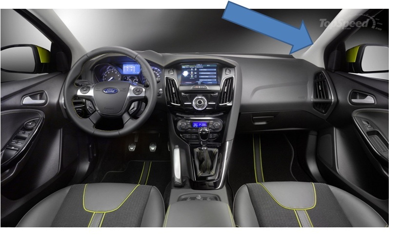

יש לי בעיה כבר כמה חודשים שאף אחד לא הצליח לפתור, אני אשמח לשמוע מה דעתכם
יש לי את ה Ford Focus החדשה בערך שלושה חודשים, ומאז שקיבלתי אותה יש רישרושים שנשמעים כמו חיכוך של פלסטיקה בצד הימני של הרכב בתוך תא הנהג. רעש שנשמע כמו טיקים כאלה בין פלסטיקים
הבעיה קיימת בעיקר בנסיעה עירונית, בנסיעה על כביש משובש...
צירפתי תמונה שמראה את האיזור שנראה שהרעש בוקע ממנו
הרכב היה במוסך מספר פעמים, בהתחלה אמרו שסידרו חוטים שלא היו מוחזקים טוב, אבל הרעש עדיין נשאר והם טוענים שעכשיו אין רעשים.
האם מישהו נתקל בבבעיה ? אני אשמח לכל רעיון\עצה...
תודה מראש !

מאוד פשוט:
לפרק את הפלסטיק, לתת למישהו לנהוג בכביש משובש ופשוט לשבת ליד הנהג.
האם ללא הפלסטיק יש עדיין רעשים ?
אם כן, נסה עם היד לבדוק מהו מחלק שמרעיש.
אם אין רעשים - הפלסטיק פשוט לא מותקן במקום.
לפי מה שאני הבנתי, במוסך הם פירקו את הפלסטיק שעל הקורה הימנית והרכיבו חזרה.
אני לא ניסיתי לנסוע בעצמי עם עוד מישהו, אני באמת אעשה את זה, כי העובדים בליסינג ממש לא מבינים עניין..
הקטע הוא שלא בטוח שהרעש נובע מהקורה הימנית. יש מצב שזה מאיזור הדש בורד (קצת יותר שמאלה ולמטה), ואני לא בטוח אם אפשר לפרק ולבדוק את זה...
