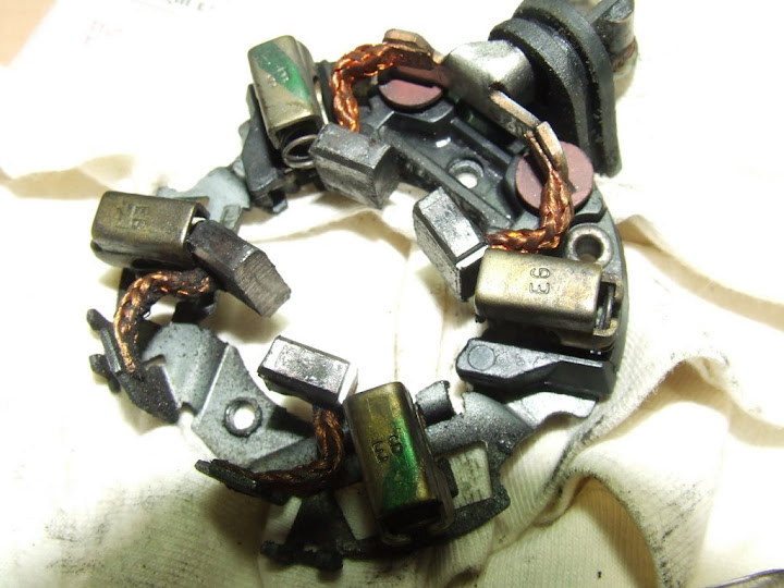

כמה תמונות להמחשה:
(למה נועדו 3 החריצים?)
לבינתיים, זה הבית החדש שלהם..
החלקים יעברו ניקוי יסודי והחלפה של התקולים/בלויים.
אשמח לקבל את עזרתכם וחכמתכם בנוגע ל:
*מה מקור התקלה?
*היכן ניתן לקנות סולונואיד חדש? ומה עלותו?
*האם כדאי להחליף את המברשות (פחמים), למרות שהם נראים טוב? היכן ניתן לרכוש חדשים ומה עלותם?
*כל טיפ, הדרכה, פיסת ידע בנוגע להרכבה והחלפה.

את הפחמים של הסטרטר כדאי להחליף, כבר פירקת את הסטרטר ופחמים עולים גרושים וההחלפה די פשוטה (הלחמה עם מלחם גדול + משחת הלחמה ובדיל).

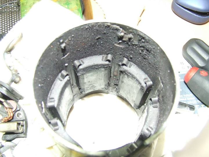

את המגנטים, תשטוף עם מעט בנזין, ועם סמרטוט יבש תצחצח אותם שלא יהיו שבבים.
בסליל של הסטרטר, תנקה אותו רק עם סמרטוט יבש, אל תרטיב אותו לא עם מים ולא עם בנזין כדי לא לגרום לסלילים נזק!.

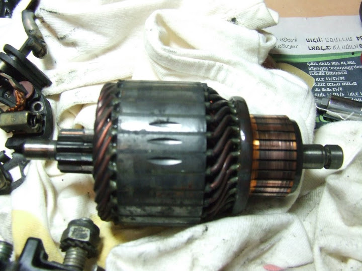

בתמונה מס' 6 יש את המגעים מהנחושת, אותם אתה משייף קלות עם נייר מים עדין עד שיהיה להם צבע נחושת בהיר, בין המגעים יש חריצים, בחריצים עם הזמן הפחמים נשחקים ומלאים את החריצים באבקה שמקצרת בין המגעים, לכן תנקה את החריצים בזהירות עם סכין יפני שיהיו נקיים (לא חזק מידי שלא תפגע במגעים!).
לבסוף תקה את המגעים משאריות שיוף, והאבקה של הפחמים עם סמרטוט יבש.
תמונה מס' 7- פרק את 3 הגלגלי שיניים הקטנים בשליפה, תנקה היטב את הגריז הישן עם מעט בנזין וסמרטוט, לאחר מכן תייבש ותמרח לא בהגזמה גריז חדש על השיניים ותרכיב את שלושת הגלגלי שיניים במקום.
פחמים יעלו כמה שקלים לא יודע בדיוק להגיד לך, תחפש בחנויות לחלקי חילוף/חשמלאי רכב.

אל תיבהל מפחמים במידה שונה ,על אבן משחזת מתאימים הכל פיקס .
אל תערבב פחמי סטרטר עם אלטרנטור ,כמות הנחושת בהם שונה .
קרא את הקישור הבא
http://www.carsforum.co.il/vb/showthread.php?t=10524
שיפצתי לא מעט סטרטרים ואלטרנטורים ולכן אפנה אותך לעוד מקור לפחמים
http://carbon.dpages.co.il/ ...זה אם תצטרך אי פעם משהו מיוחד או רגיל .
לנאסא יש כל הפחמים ,אבל שמור את הכתובת לכל מקרה
הצעתי לו שלא לנקות משום ש א' לא בכל תחנה מוכרים נפט, ב' בנזין עלול לפגוע בציפוי לכה של הסליל ולקצר אותו, ג' אני לא רואה צורך לנקות את הסליל עם חומר כלשהו הכי חשוב זה המגעים שלו, אבל אם אפשר לנקות בצורה טובה אין בזה שום דבר רע.
אפשר לנקות עם סולר ומברשת רגילה של צבע, בטח שלא לנסות לנקות עם מברשת פלדה!(מופנה לפותח האשכול)
ונכון טוב שהזכרת את עניין הפחמים, חייב פחמים שמיועדים לסטרטר.
למרות שיצא לי לראות סטרטר מקורי של ניסן פיקאפ שהפחמים שלו עשויים כניראה מנוחשת לפי הצבע שלהם.
