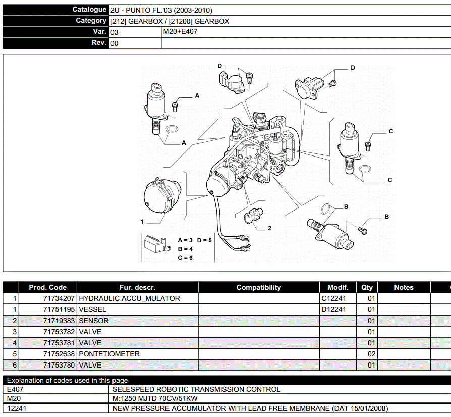

עכשיו הבנתי איפה אתה מצלם
אני רואה שהוא אכן יושב על חתיכת פלסטיק- ותיראה משהו מעניין בתמונה הזו:
הרובוט שונה במיבנה אבל שים לב שהבסיס של החיישנים יושב על gasket - כניראה הבסיס כן אמור לבודד מנזילה(החישן צריך לשבת על יבש ולא לבוזז מהנוזל)
ושימו לב- זה כל הרובוט-שום דבר מיוחד ומתוחכם- רק יציקת אלומיניום עם סלנואידים וחיישנים פשוטים שכל אחד מהם ניתן לקניה במחיר הגיוני- סתם הפחידו אותנו עד היום במורכבות שלו ובמחירי התיקון האסטרונומיים!
ויש חדש בתחום חוקי המכס בנוגע לחלקים שנזמין?
יש לך מושג אם צריך להיות איזה אטם בין החיישן לבין החלק הזה שסימנתי בתמונה שהוספת?כי מהחיבור בין החיישן לזה ראיתי שנוזל
אני מוסיף את התמונות אם הסימונים
ושוב איזה יופי שאתה מביא את התמונות האלה אני כבר מת לפתור את הנזילה הזאת,
ותגיד יש מצב שהעודפים נפלטו משם?
מה שסימנת בתמונת החלקים- זה החיישן השחור הפוך,
אני לא יודע אם מישם ניפלטים העודפים לכן ממליץ לך להסיר את הפלסטלינה, לנקות את כל האזור, לידאוג שהנוזל בגובה הנכון(מקסימום תישאב עם צינורית קטנה עם המשאבה של סבון נוזלי נקי) ותעקוב אחרי הנזילה אם ביכלל תחזור.
אצלך אני רואה שהחיישן יושב על בסיס פלסטי- לא יודע ולא מכיר וגם לא מצליח לימצוא את התצורה הזו בקטלוג החלקים, אם לא יהיה לך ברירה תיצטרך כניראה איך שהוא לפרק, לנקות הכל ואז ליראות מה גורם לנזילה, לתקן ולהרכיב.
אולי ישפריז הנוזל ואולי לא- לא מצאתי מידע על זה, ואולי בסוף הגיר יצטרך כיול מחדש.
לפרק זה לא בעיה זה בדיוק 2 ברגים הפחד שזה לא ישפריץ.
איך אני יכול לדעת מה הגובה של הנוזל צריך להיות ? כי אולי מה שנוזל זה עודפים ואני סתם נלחץ.

הוא לא אמור להיגמר, כניראה נזל או השפריץ מדי פעם מחלק כלשהו או שהצובר תקול והוא גורם לשיחרור הנוזל מפתח העודפים (ככה רשום בחו"ל.
אני עדיין מנסה לימצוא מידע על צורת המדידה הנכונה ומה הגובה הנכון(התכולה המקסימלית היא 700 מ"ל)
את תקינות הצובר קל ליבדוק, אם ברכב חונה ומונע אתה שומע את המשאבה פועלת כל כמה דקות אזי זה סימן שהלחץ בצובר לא נישמר ויש להחליפו.
טוב כנראה שאין ברירה ואני צריך לפרק את החיישן ואת החלק שאליו הוא מתחבר משם נוזל לי השמן.
אני ירוקן את השמן שנשאר במיכל?ומה אתה אומר אולי גם לפרק את המינוס של המצבר שהמשאבה לא תפעל בזמן הזה?
לפני כל פעולת פירוק של הרובוט אתה חייב לינקוט באמצעי זהירות! מדובר בלחצים של מעל 50BAR!
א)אל תיתעסק עם הרובוט לאחר שהמשאבה פעלה ובנת לחץ!
ב)חובה לנתק את המשאבה מהחשמל שלא תופעל באמצע!
ג)ישנם מס' דרכים לאיוור הלחץ ברובוט ע"י תוכנת הדיאקנוסטיקה או מקריאה בפורומים ניתוק המשאבה מהחשמל וניסיונות להעביר הילוכים עד שכבר אין לחץ ולא ניתו להעביר הילוך- יש סוכוי שניתוק המשאבה מיידית יתן קוד תקלה ולא יתן לך להעביר הילוכים(מזהה לחץ נמוך)
ד)לאחר הפירוק וההרכבה יש מצב שתיצטרך כיול מחדש לרובוט-הבאת הרכב למוסך.
בכל מיקרה תיצטייד באמצעי מיגון מתאימים(משקפי מגן וכו')

אני צריך רק את הצובר והסלנואיד של הקלאצ'.
המוכר שלח אלי את המחירים לחלקים-מקוריים כמובן!:
71751195 – VESSEL @ £65.05 (הצובר-הכדור השחור-מומלץ להזמין )
71719383 – SENSOR @ £129.28 (חיישן לחץ השמן ברובוט- לדעתי חשוב להזמין כי חיישן תקול יעשה תקלות וגם יכול ליגרום לבניית לחץ גבוה מידי שיגרום לנזילות)
71753782 – VALVE @ £152.11 (סלנואיד האחראי על ההילוכים-זוגי/אי זוגי)
71753781 - VALVE @ £159.70(הכי חשוב להזמנה- הסלנואיד האחראי על חיבור וניתוק הקלאצ')
71752638 - PONTETIOMETER @ £87.04 (החיישן של ה"2000" שקל)
71753780 - VALVE @ £152.11 (סלנואיד האחראי על ההילוכים-זוגי/אי זוגי)
מה אומרים? מישהו יכול לבקש הצעת מחיר עבור החלקים הנ"ל מסמל"ת לצורך השוואת כדיאות?

אני לא יודע, עוד לא יצע לי להיסתכל בעצמי. הכל מקריאה בפורומים, ולא קל לימצוא תשובות לכל שאלה, ולא מצאתי דיון איץ להוציא עודף השמן.
מצאתי רק את התמונה הזו
לא יודע אם זה לפני או אחרי בניית הלחץ.
