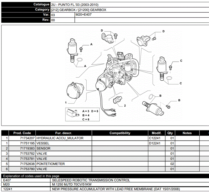

בנוסף אם יגידו לך משהו על חיישן של GEAR POSITION ויזרקו לך מחיר של כ2000 ש"ח - (החיישן ממוקם בצד הצמוד לחומת האש- כאילו מול רגלי הנהג.) ישנם 3 חישנים כאלה ברובוט
http://www.ebay.co.uk/itm/New-TPS-FIAT-Cinquencento-Palio-Panda-Punto-Seicento-Siena-Strada-Uno-PF2C-00-/261078882515?pt=Motors_Car_Truck_Parts_Accessories&hash=item3cc98398d3#ht_12227wt_907
בנוסף לפעמים יש מצב שהמיכל אגירה גמור ולא מחזיק לחץ
http://www.shop4parts.co.uk/?name=store&op=details&ProdId=5986&sku=15036
