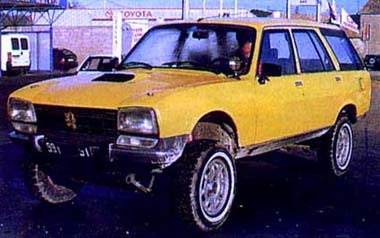

פיג'ו דאנג'ל ?

היו בודדות בארץ, להערכתי 5-10 מכוניות לכל היותר.
רוב הסיכויים שהן גמרו את הקריירה בתור רכב מבצעי של המשטרה המקומית בעזה...

למעשה,רוב הדאנג'לים היו של חברת חשמל.ראיתי אחד זרוק בצפון.בחיפה יש דאנג'ל סטיישן 505 שעדיין נוסעת.

רכב עם המון נוכחות. בשטח (למרות שלא רואים אותו היום)
אני זוכר שראיתי אחד כזה בירושלים לפני שבע שנים עם לוחית רישוי צהובה. לתומי חשבתי שזה עוד אחד שהגביה את הרכב שלו, עד שאבא שלי אמר לי "רואה את הרכב הזה? זה פיג'ו דאנגל שטח (כמובן שזה לא אמר לי הרבה אז). עוד כמה חודשים הוא יהיה בבעלות ערבית"
בכלל, מרבית הפיג'ו 504 ערקו לשטחי הרשות ומאז הם מככבים ביחד עם הסובארו DL בראש רשימת "חביבי המסק"ר" (מסוקי קרב)
מישהוא זוכר / ראה לאחרונה טנדר פיזו 504 - דאנג'ל ???
זוכרים את הדגם ?? 4X4 ??
יש אחת כזו במעלה אדומים. משמשת את בעלתה יומיומית.

דאנג'ל היא חברה צרפתית שהתמחתה בהסבת דגמי פיג'ו בעלי הנעה אחורית(קרי-504,505)לכפולות הנעה.הוסבו ה 504 טנדר וסטיישן,וה 505 סטיישן,כולן עם מנוע 2.0 96 כ"ס העייף.הרכבים הועברו לדאנג'ל במהלך הייצור,לפני הרכבת המכללים המכניים,והם הישלימו את המלאכה.ההנעה הקדמית היתה קבועה,אבל לא היה הילוך כוח,כך שיכולת העבירות בשטחים קשים היתה די מוגבלת.האטרקטיבית מכולן היתה ה 505 סטיישן שהציעה 7 מקומות ישיבה,עם יכולת שטח,במחיר נמוך בהרבה מרכבי שטח גדולים.בארץ,מקורות רכשה את רוב הטנדרים,ובודדים נמכרו לחברת חשמל.בחלקם הגדול פורקה מערכת ההנעה הקדמית,והם נותרו עם הנעה אחורית בלבד...
