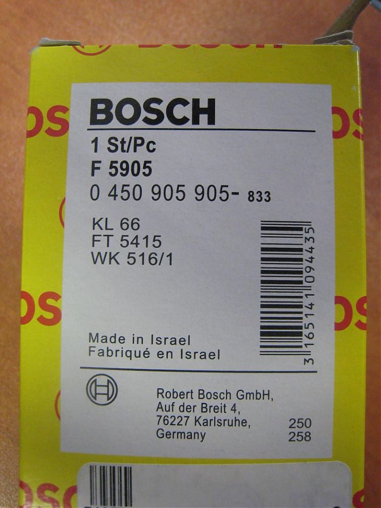

היום קיבלתי משלוח שהזמנתי מארה"ב של חלקים לטיפולים ברכבים שלי, בין השאר מסננים, מצתים, תושבות בולמים, חיישן ועוד. כרגיל אני מזמין מתוצרת חברות גרמניות ידועות מארה"ב כי בשל הדולר הזול החלקים שם יותר זולים מבגרמניה.
מה רבה הייתה הפתעתי, כאשר מצאתי על מסנן הדלק של בוש את הכיתוב הבא: (קובץ מצורף)
ניגשתי לפורום ומצאתי את השירשור הזה שמסביר את העניין.
אין לי שום חשש לגבי איכות החלק, להפך, תוצרת הארץ שזוכה למיתוג של חברה גדולה זה מבטיח איכות מצויינת.
אני לא יודע איפה אפשר להשיג את המסנן הזה בארץ, אבל אני בטוח שהייתי משלם יותר.
