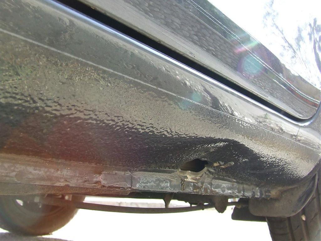

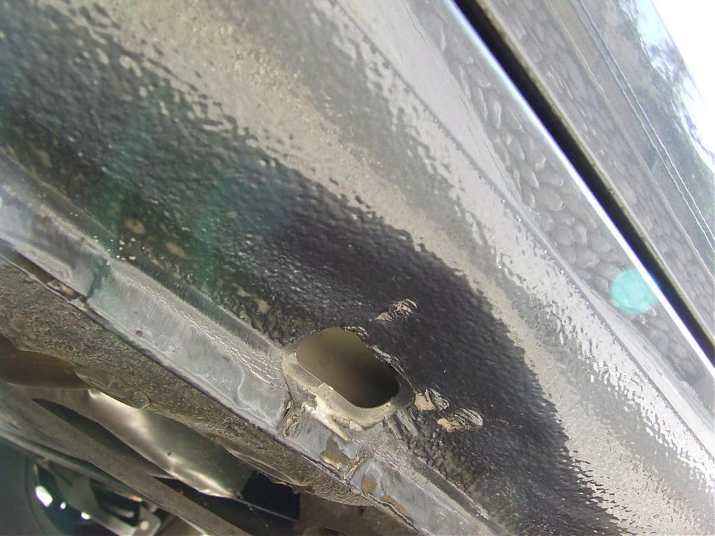

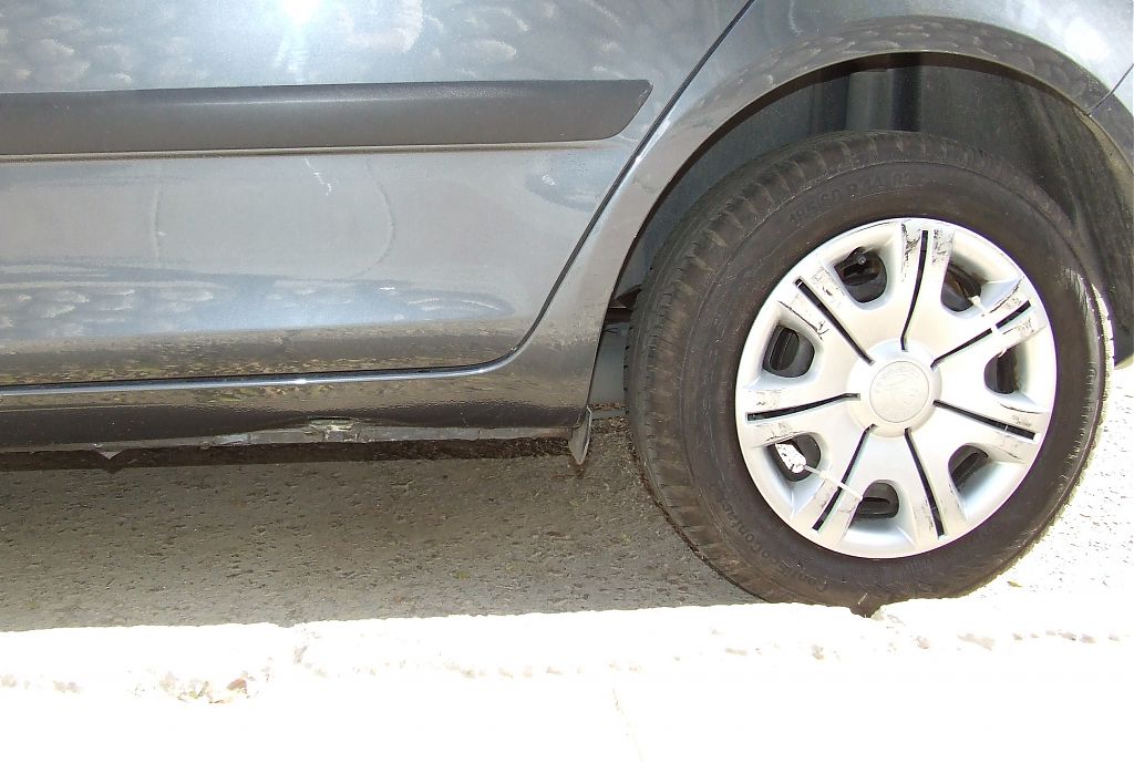

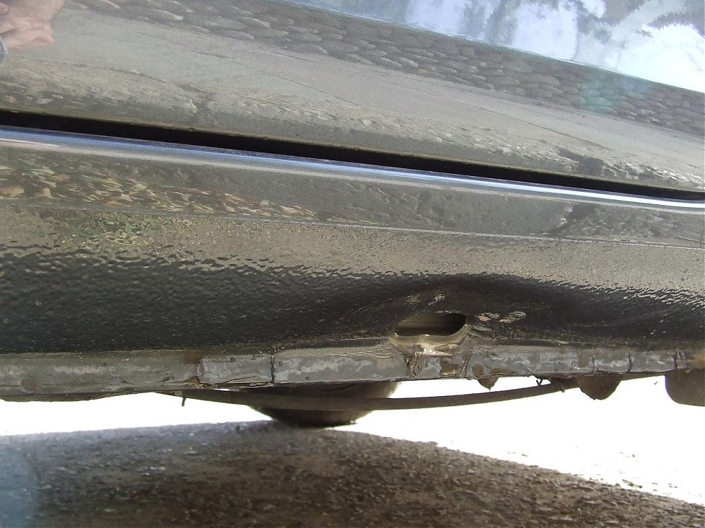

בעקבות נשיקה עם רכב אחר בכיכר, (תאונה) נאלצתי להחליף גלגל ברכב. לא מיקמתי את הג'ק במקום הנכון, ולהלן הנזקים. בחור שרואים יש מקום לכיסוי פלסטיק (שנדפק והתקמט) ולא ברור לי למה הוא שם בכלל (אולי כחלק מהרכבת האוטו בבית החרושת?) - אשמח אם למישהו יש את התשובה.
פחח ששאלתי אמר שתיקון יעלה כ-600-700 שקלים. האם לדעתכם שווה לתקן את זה?
לי אישית זה צורם בעין, ומעצבן אותי. במבט חטוף לא ממש שמים לב.
1. האם "חוזק" הרכב ייפגם מתיקון כזה?
2. איך מבוצע התיקון? משייפים/מותחים/פוגמים בצבע הקיים?
3. לדברי הפחח ששאלתי, צריך לתיקון כזה להשאיר את הרכב לפחות ליום (כמה שעות ממה שהבנתי).
4. האם ניתן לבצע עבודה מינימלית, כדי שלא לפגוע בפח? אני רוצה כמה שפחות שייגע באוטו.
תודה לכולם.

לפי דעתי מיותר לבזבז כספים על משהו שלא רואים ובמיוחד שאין לך פח חשוף לחלודה.
סובארו אימפרזה 1999 1.6 אוטו' + קיה סול 2011 1.6. אוטו'. :wave:
אני הייתי מתקן כי זה מכה ששמים לב אליה, והרכב יחסית חדש לא?
במקום המכה, הפחח מבצע משיכות ראשונית ע"י פטיש מחליק שאותו הוא רותם לפח או ע"י ברגים או ע"י ריתוך זמני של
דיסקיות (שייבות) מיוחדות. לאחר מכן מבצע הפחח עבודות יישור משלימות.
הפח במקום זה הוא עבה יותר מאשר פח כנף הרכב או פח ציפוי דלת הרכב.
המחיר שהוצע לך הנו לא יקר בכלל.

אל תבצע תיקון פחחות.
ניתן בנקל לתקן את הלחיצה ללא תיקון וללא סימנים - תיקנו לי לחיצה מורכבת יותר באודי A5 ללא עבודות פחחות / צביעה.
