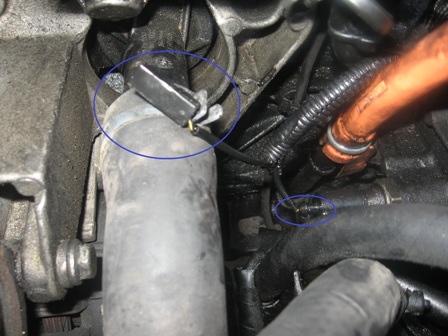

באזור שמתחת לבית פילטר שמן ישנו מעין חיבור מוברג שנראה לי שזה יוניט שמן .ממנו יוצא חוט בודד.
ייתכן שהתקלה היא ביוניט או בחוט המוביל אליו?
בעיגול הקטן מסומן החוט שיוצא מהיוניט. לידו , מתוך אותה הצמה יוצא חוט נוסף שאינו מחובר לכלום.מה תפקידו?

החוט הנוסף שיוצא מהצמה נמצא בשמוש בדגמים אחרים אבל מגיע עם כל צמה של קורדובה
ולכן הוא חופשי ולא בשמוש ,זה בסדר .

פתחתי את המחבר המתחבר ליוניט. כל החלק הפנימי היה מלא בשמן. כנראה שהיוניט נפרץ, למרות שלא ראיתי נזילה, אבל כל החלק של המחבר היה מלוכלך בשמן שחור.
ניקיתי את החיבורים. נתתי למנוע לעבוד והמנורה לא דלקה יותר.
בכל זאת, קניתי יוניט חדש (לא מקורי משהו איטלקי) תואם למנוע. והרכבתי אותו במוסך לאחר נקיון של המחבר.
נכון לעכשיו המצב תקין. אין צפצופים ואין נורה אדומה שנדלקת בכל סל"ד ובטמפ' עבודה.
דבר נוסף ששמתי לב אליו שעלול להיות בעייתי : כשמסובבים את הסוויץ' נדלקת נורת השמן למספר שניות ואז נכבית. למיטב הבנתי, היוניט עובד על מצב של normaly open במצב שיש לחץ תקין וסוגר מעגל כשהלחץ יורד. כלומר, גם במצב שהחוט יתנתק מהיוניט בעצם לא יהיה שום חיווי. הנוריות שנדלקות כשמסובבים את הסוויץ למצב ביניים תפקידן בעצם לחוות על תקינות הנורה בלבד ולא על החיישן אליו הן מחוברות? או שפיספסתי משהו?
