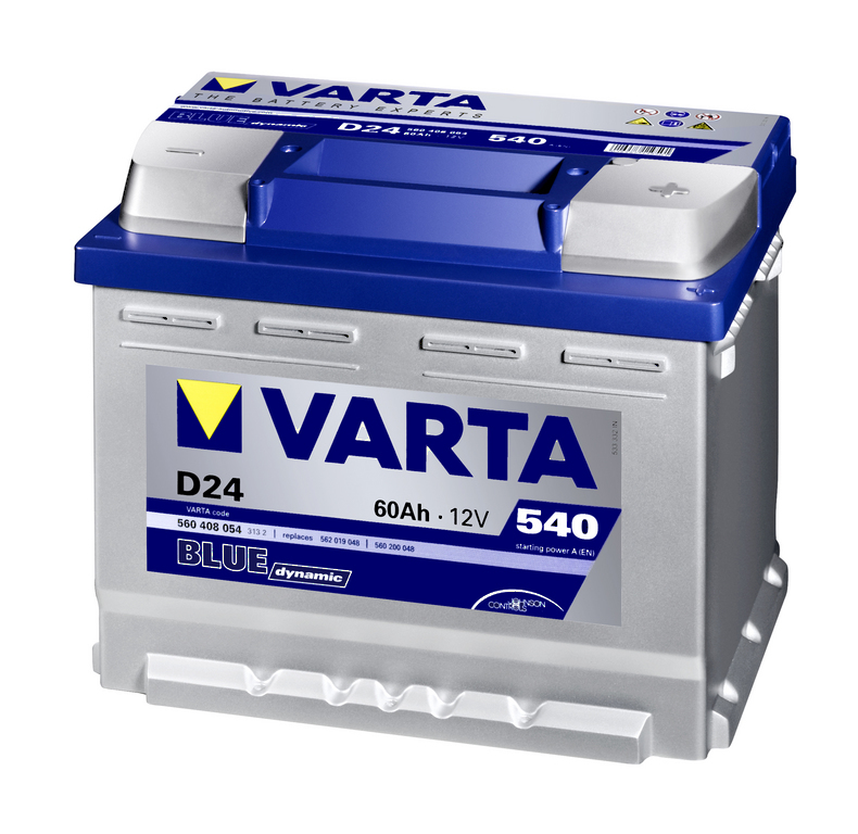

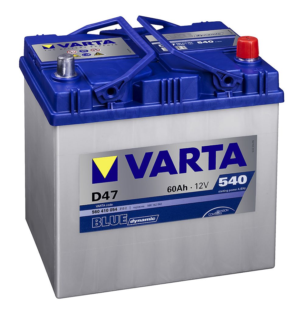

צרפתי תמונה של מצבר "יפני" - הקטבים בולטים מעל פני המצבר, ומצבר "ארופאי" - הקטבים שקועים מתחת לפני המצבר ומכוסים בכיסויים
השיוך הגאוגאפי הוא ליצרני הרכב ולא ליצרני המצבר וגן הוא לא מוחלט יש חריגים לכאן ולכאן.
