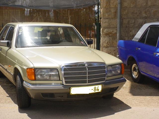

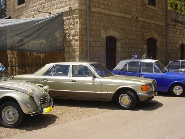

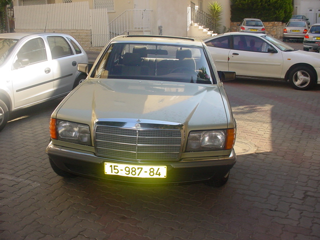

מצורפות כמה תמונות מהימים שהאוטו שימש את המישפחה בנסיעה יום יומית ובסופי שבוע אותי בלבד
