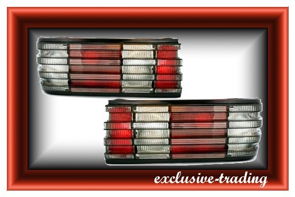

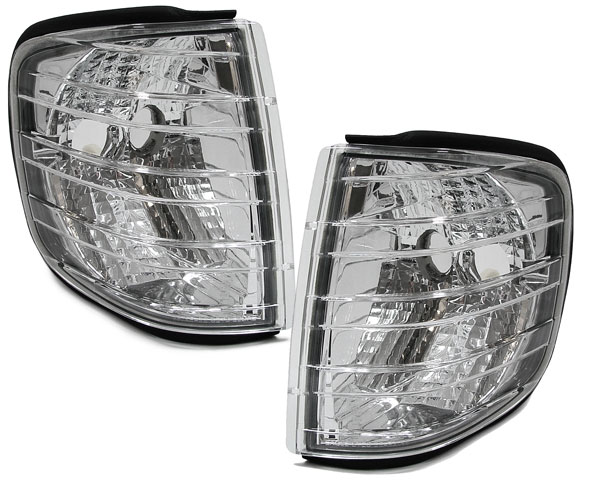

אני רוצה להזמין זוג בקליות אחוריות ווינקרים כמו בתמונה מה אתם אומרים?
