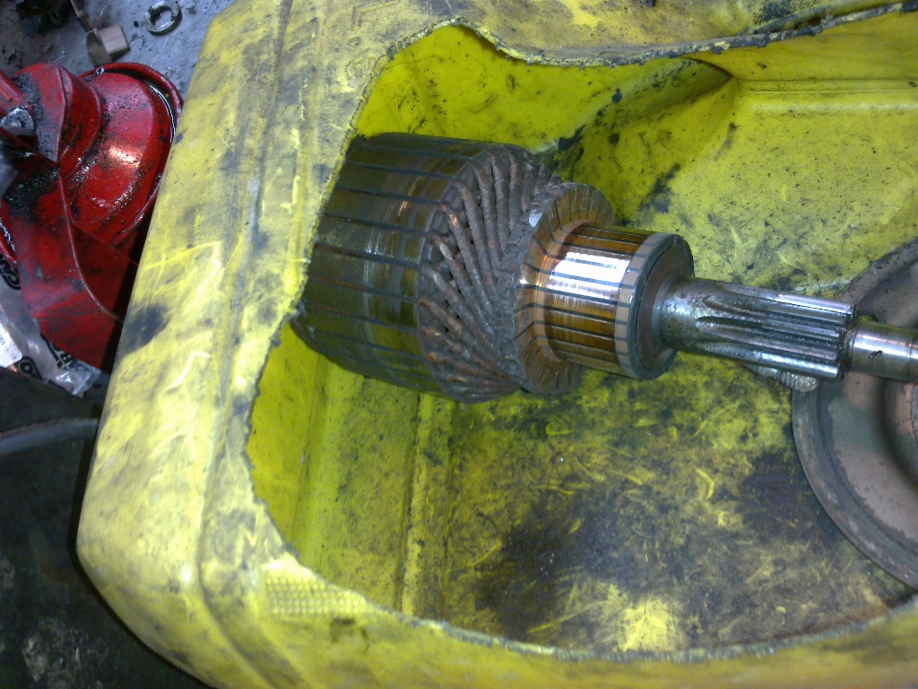

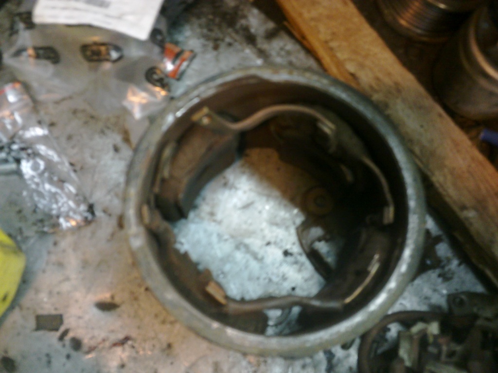

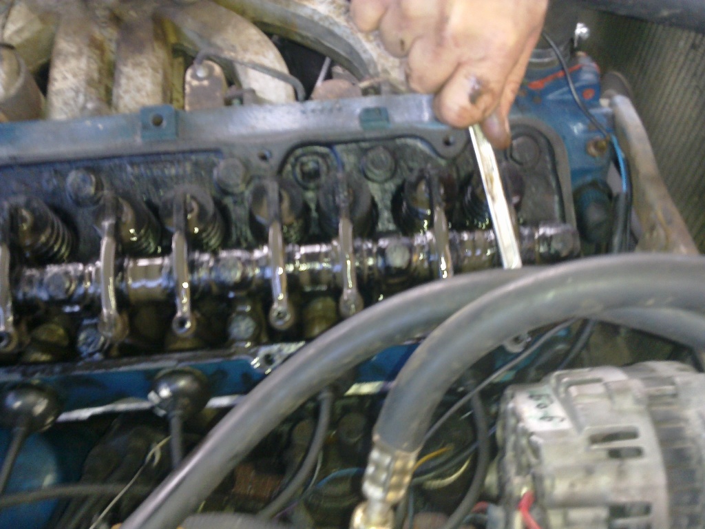

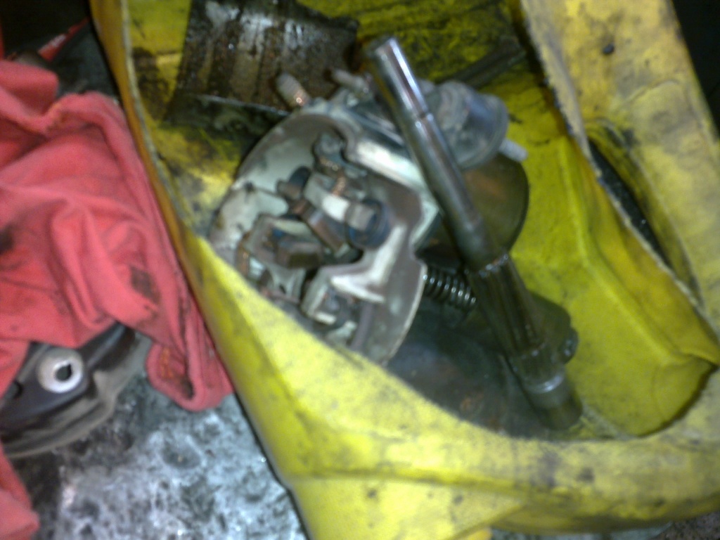

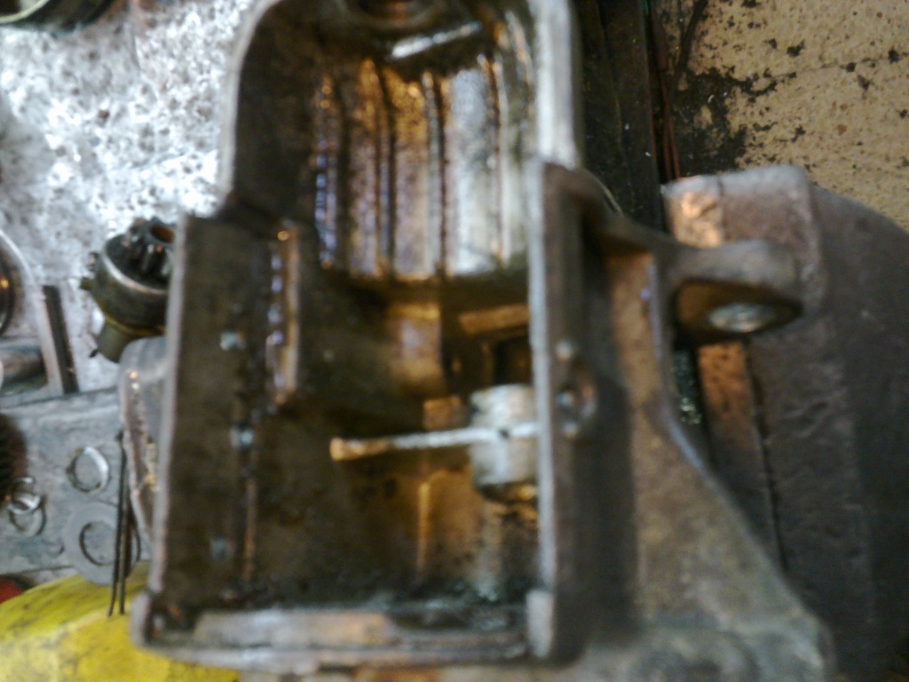

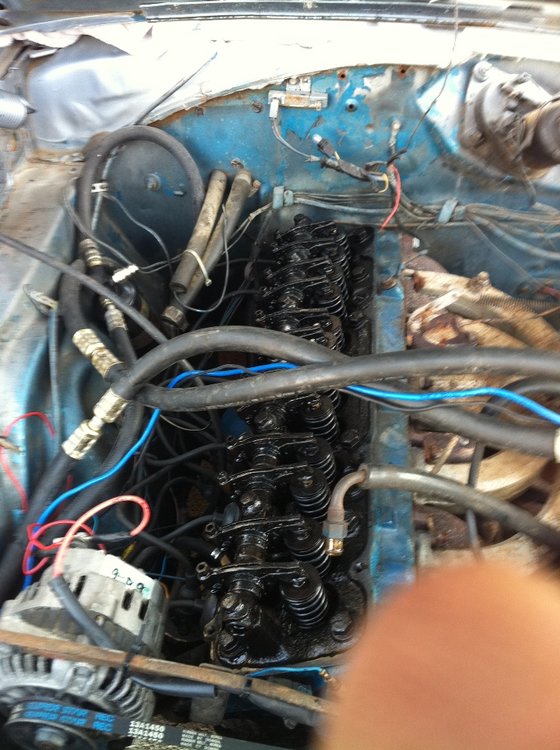

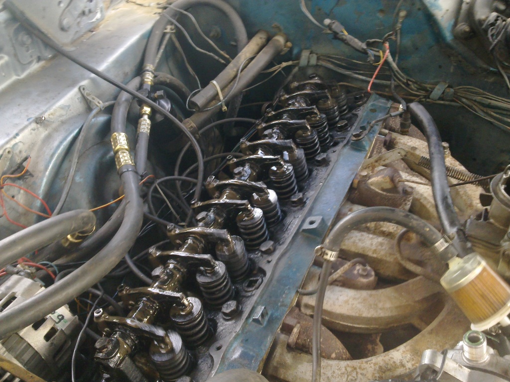

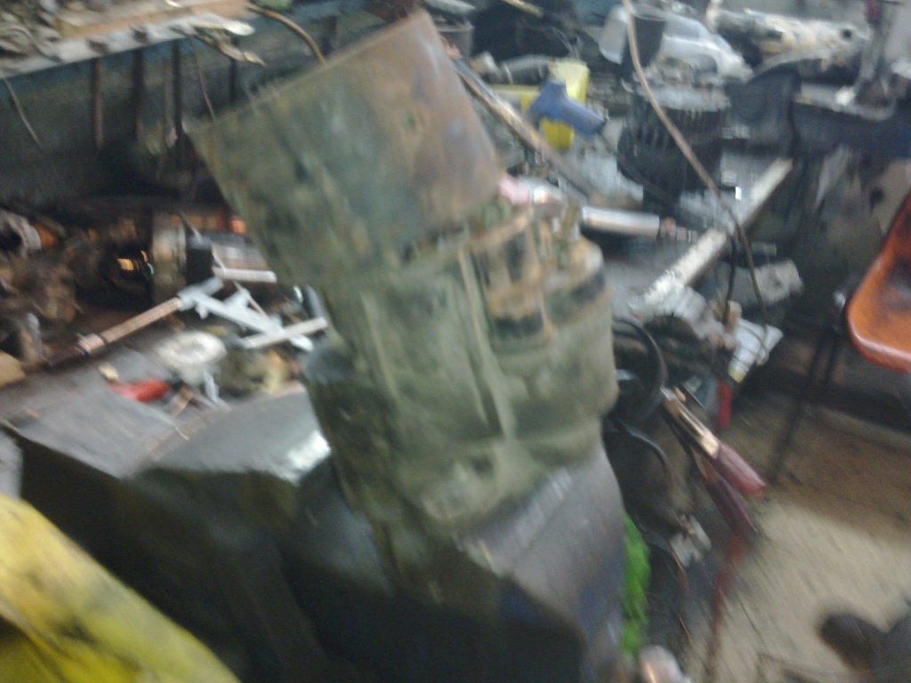

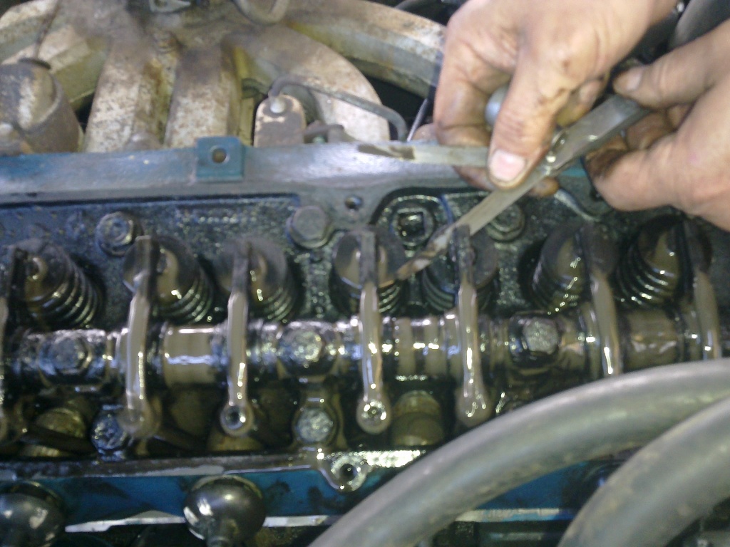

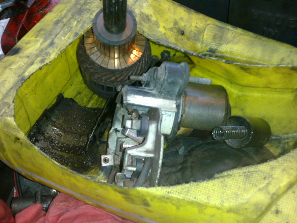

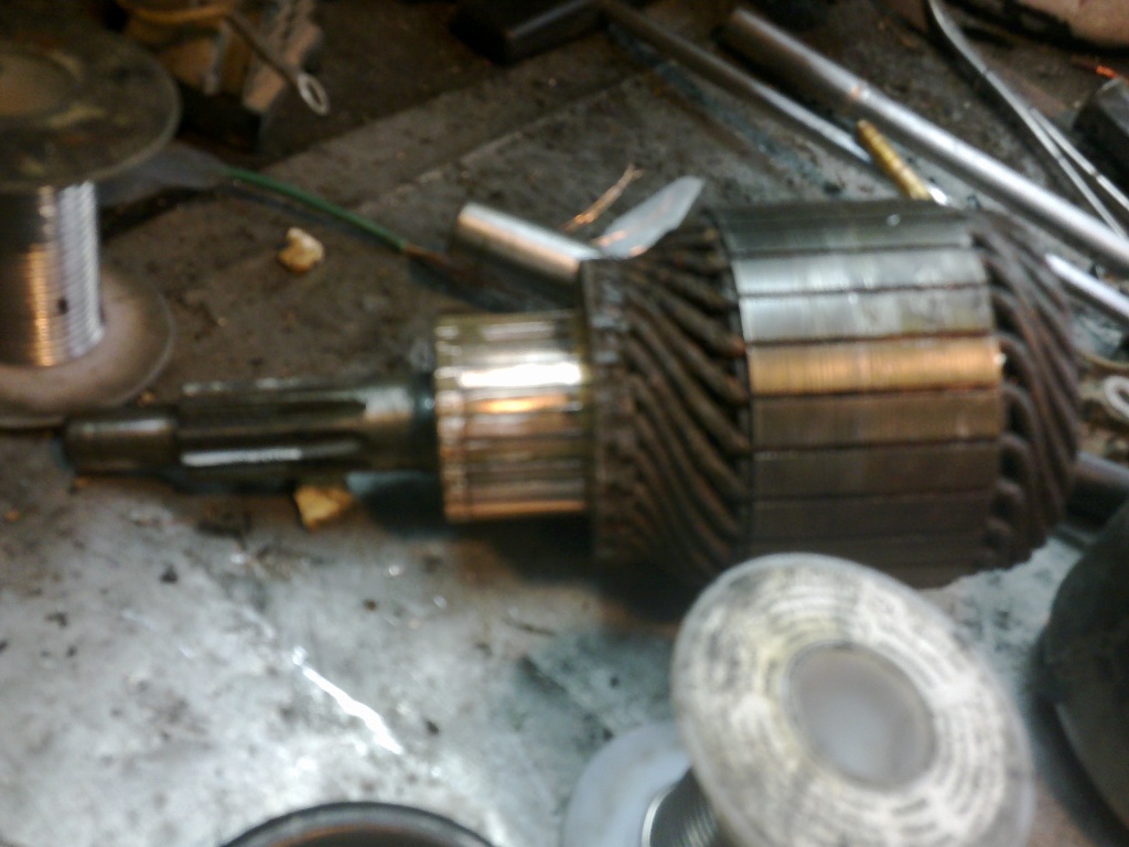

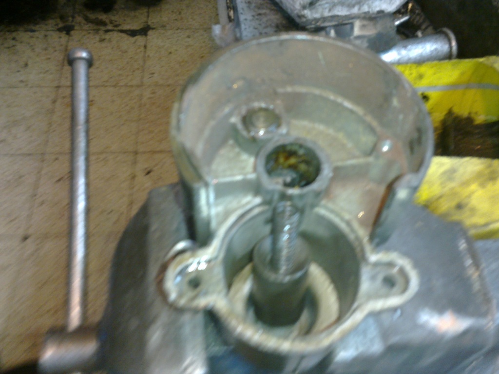

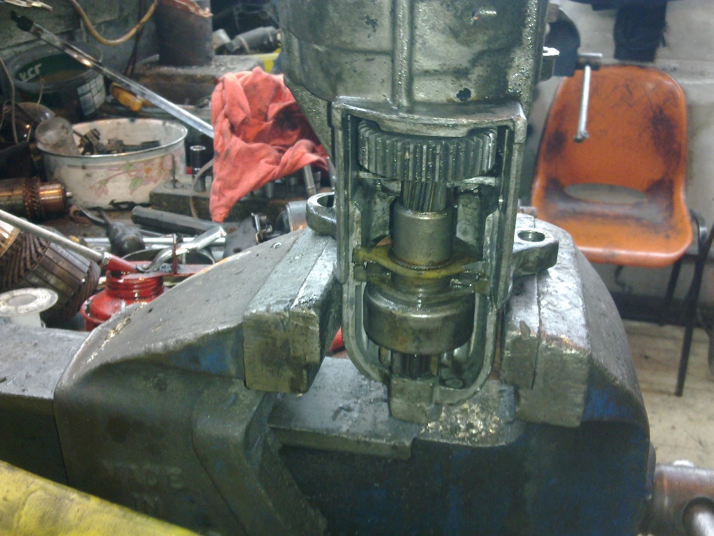

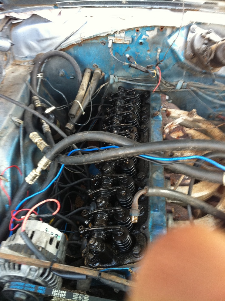

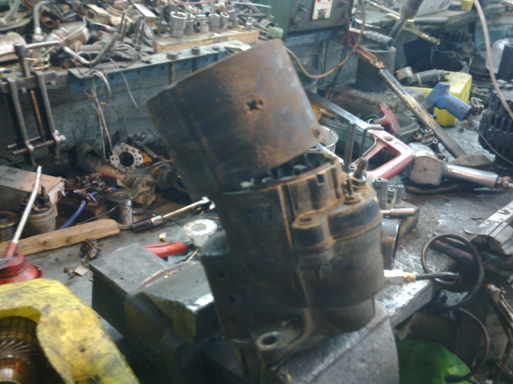

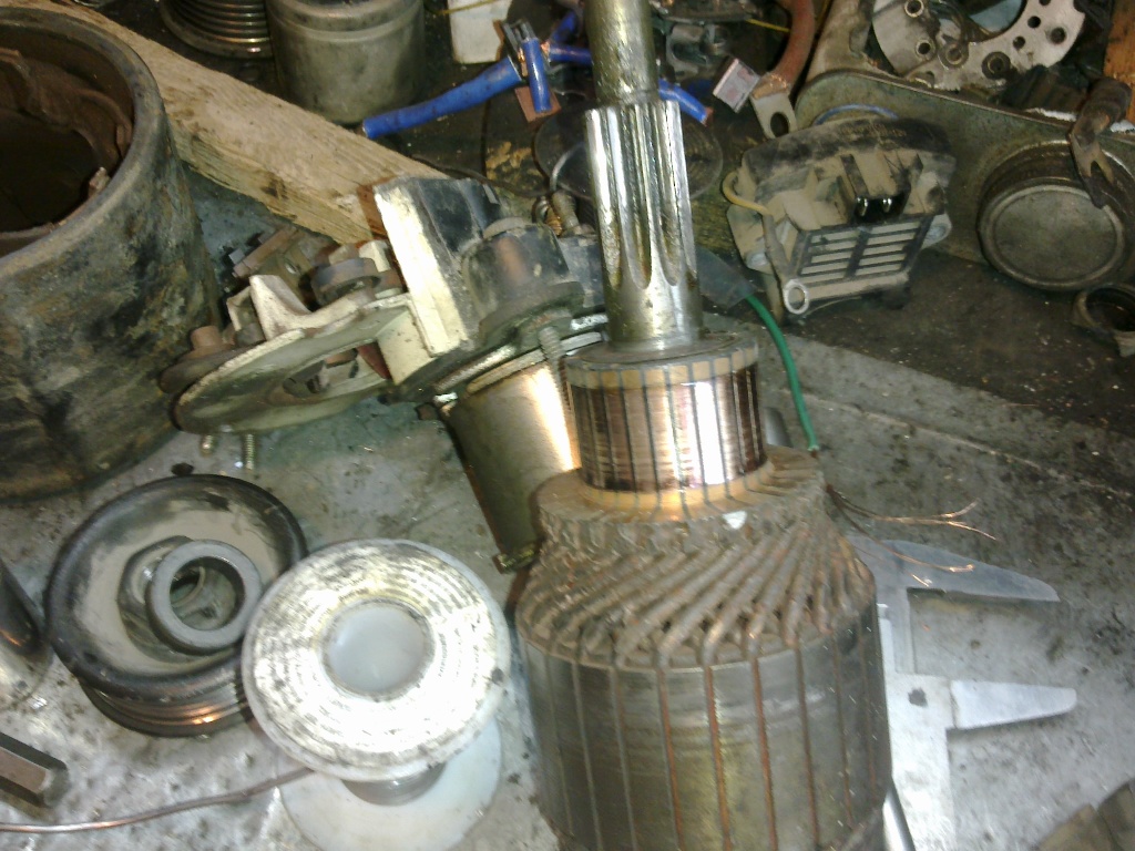

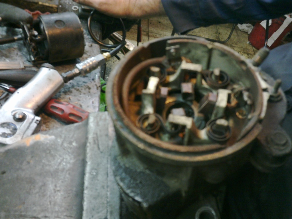

טוב אז אחרי שיפוץ ראש מנוע
הסטאטאר עשה רעש של עיפות אז כמובן אם כבר פירקתי הכל
ואני לא ממהר למצעד בירושלים אז הוצאתי אותו וישר התחלתי בשיפוץ
ולהחזיר בזמן לפני הצעדה ומילוי גז וכיון סתומים

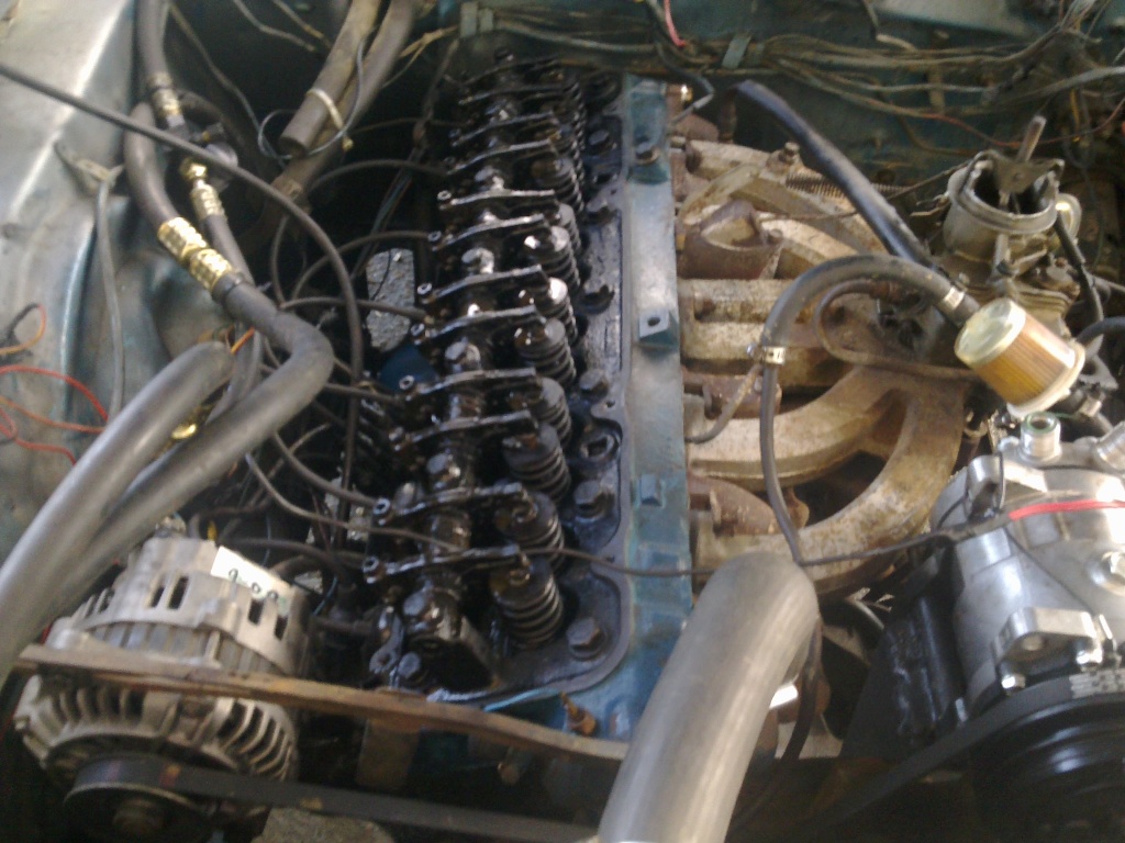

אז כן תודה לקובי זה היה בין 0.10.020
עשיתי באמצע יצא 0.14
ותודה לאהרון על הכיון
לא האמנתי אבל הרכב כבר לא עושה ראש של אטמים וסתומים
הכל שקט כיון קרבוראטור ומילוי גז למזגן
והרכב מוכן לצעדה ירושלים

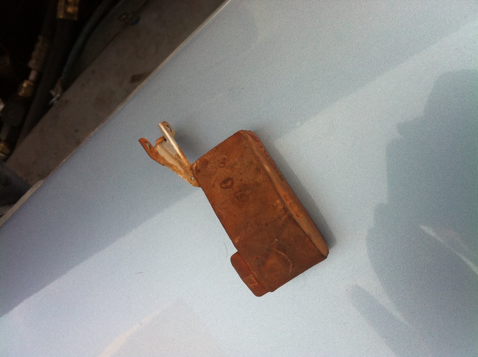

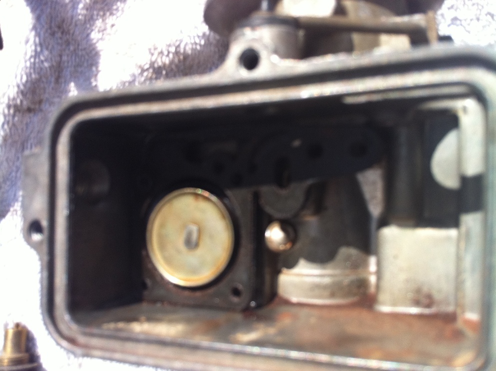

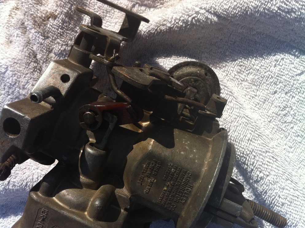

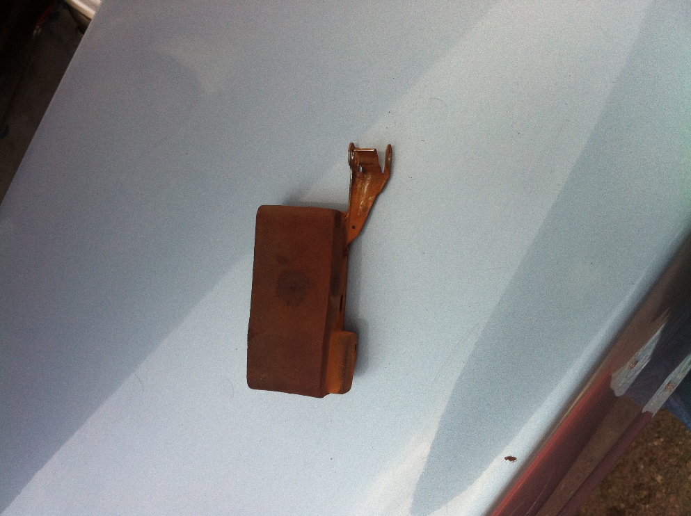

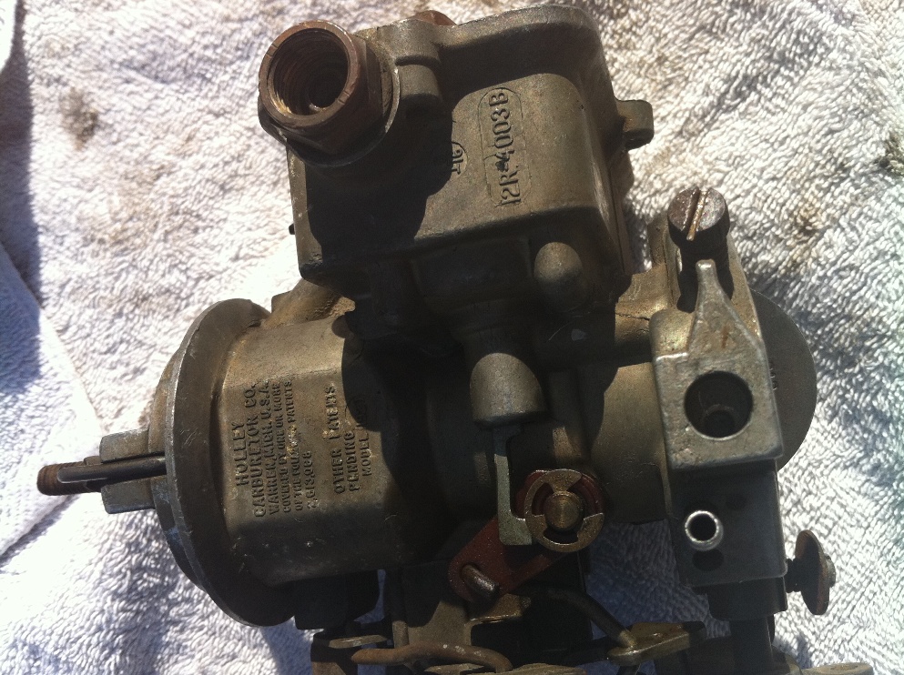

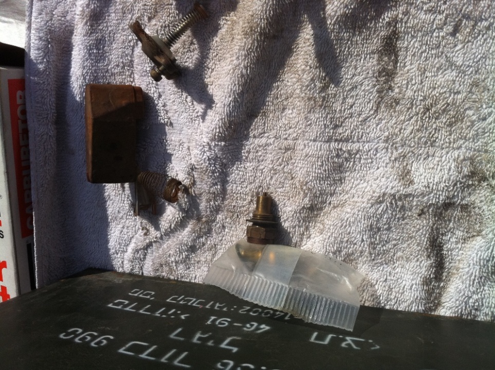

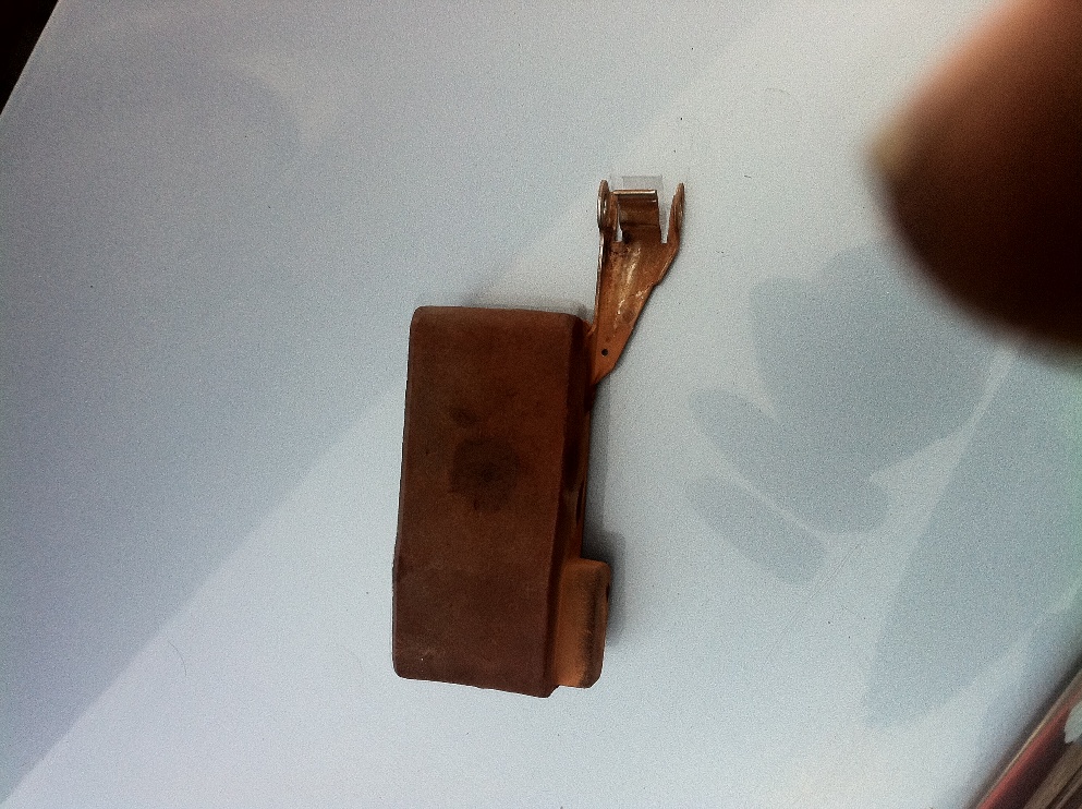

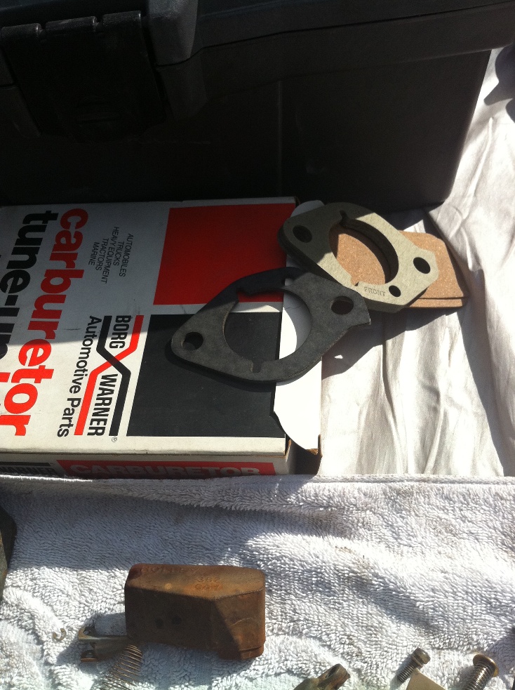

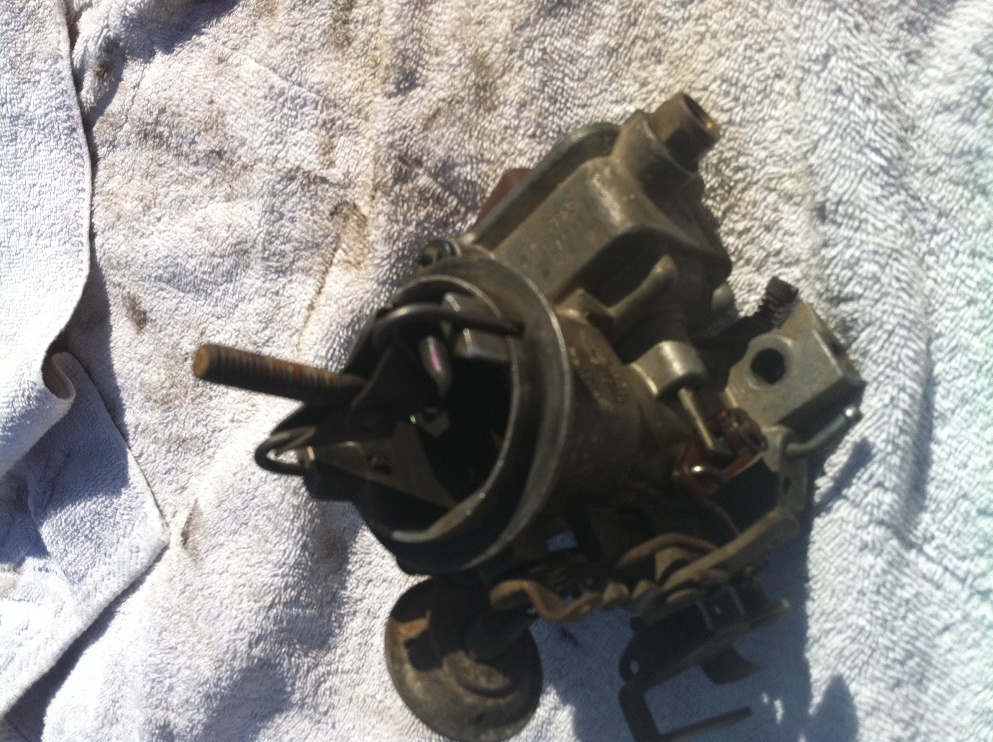

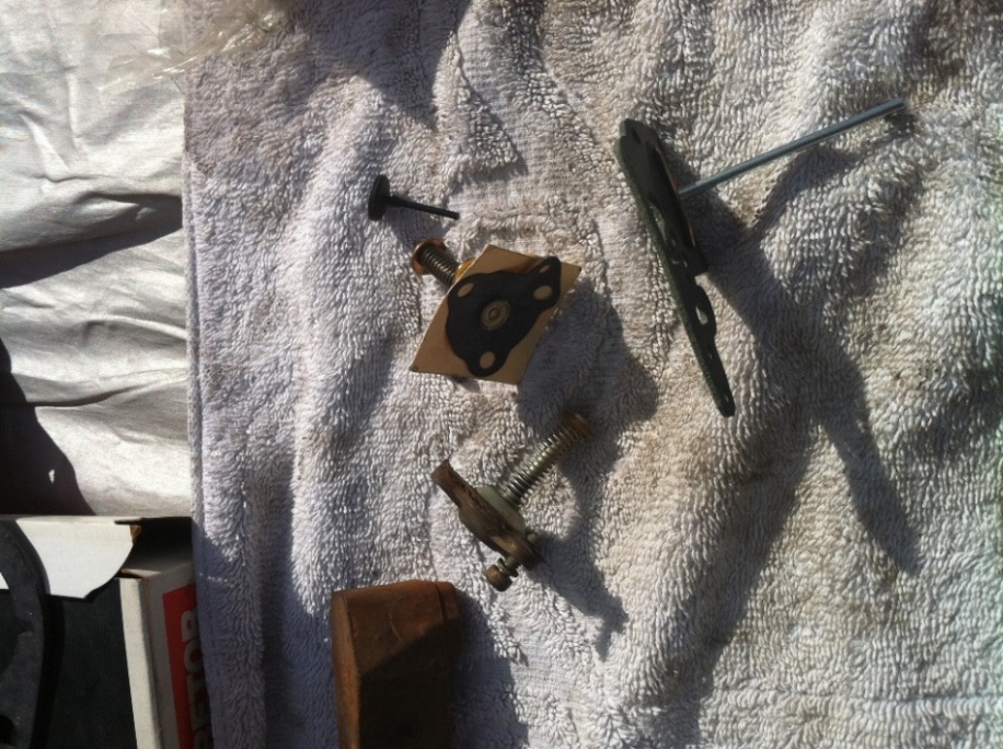

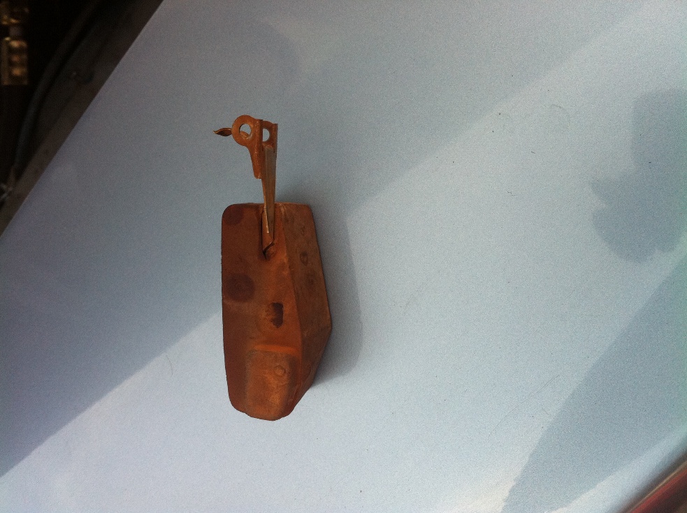

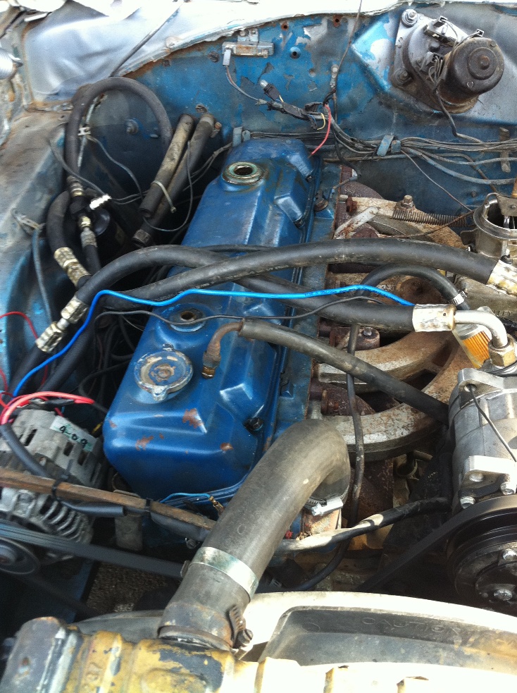

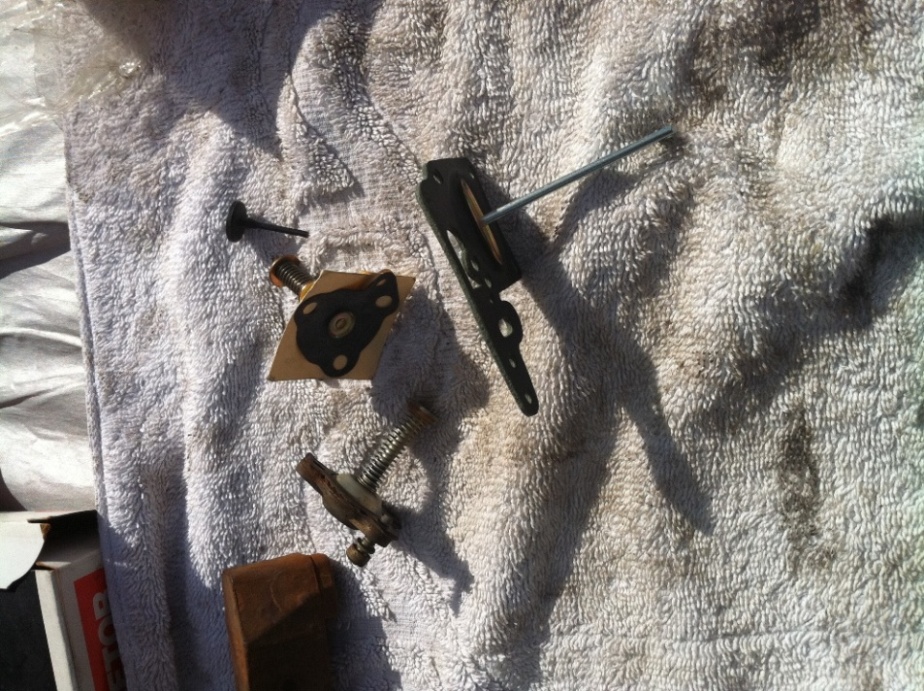

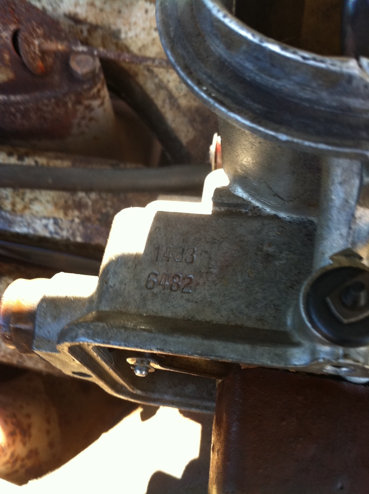

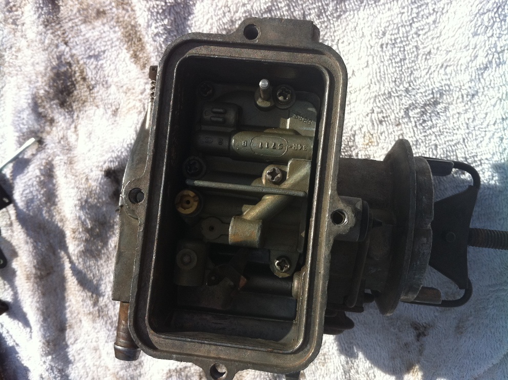

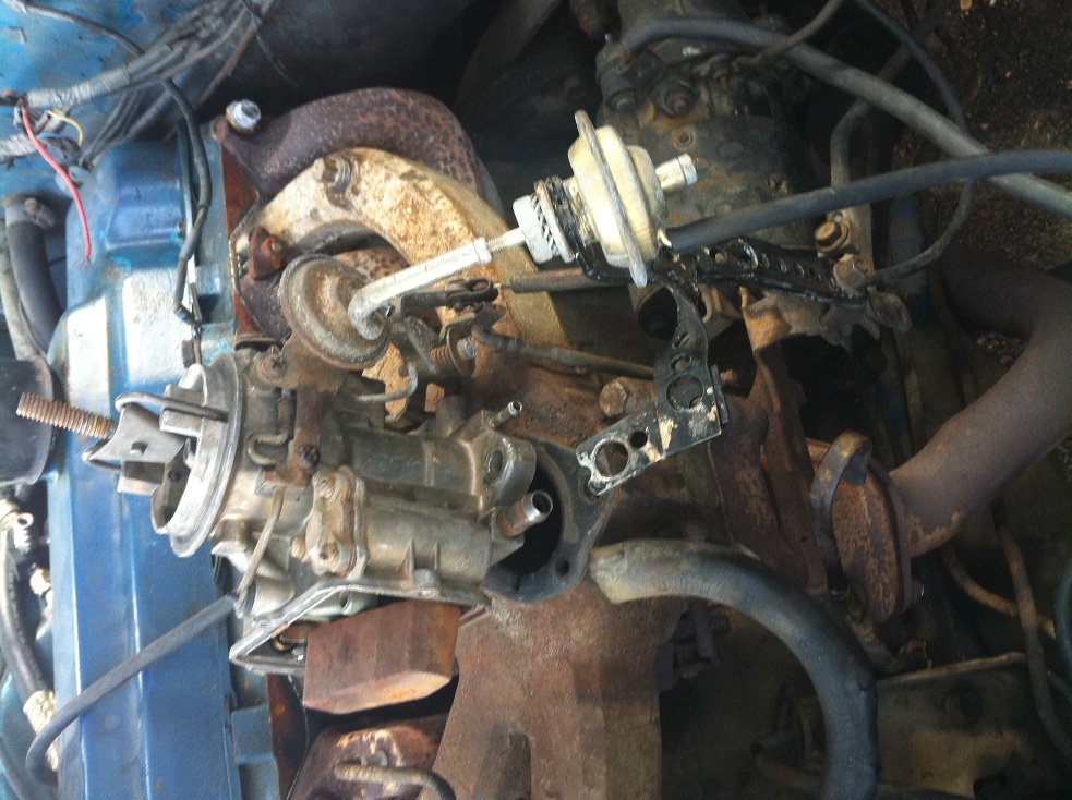

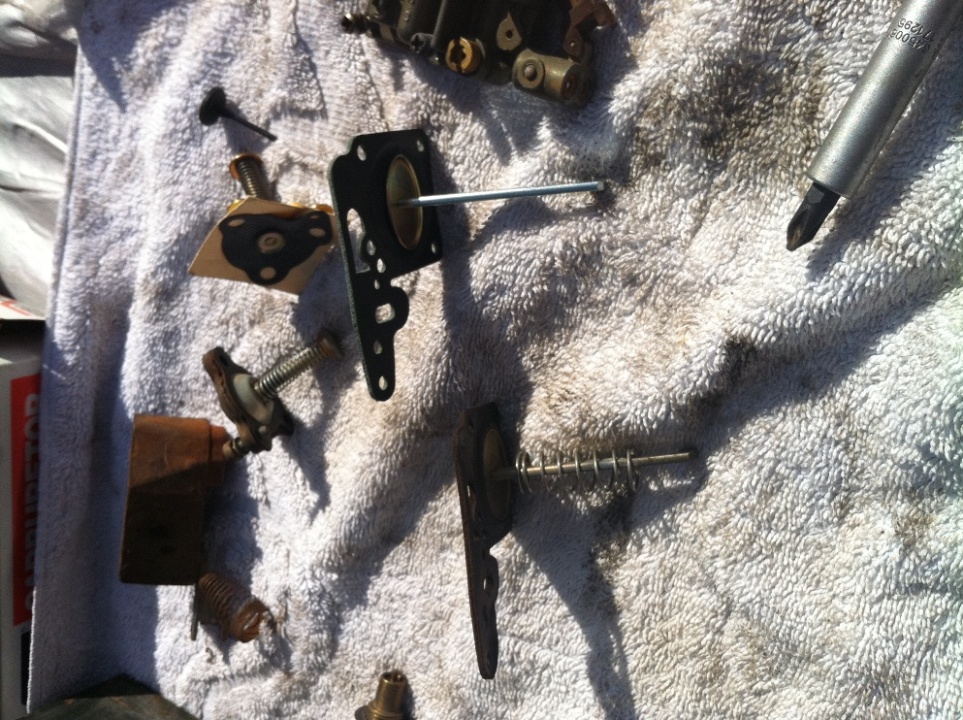

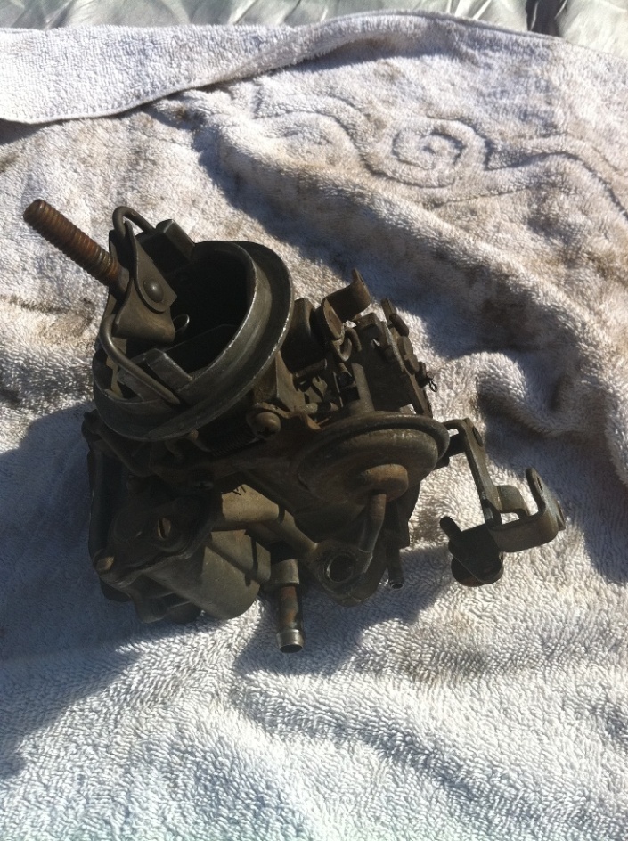

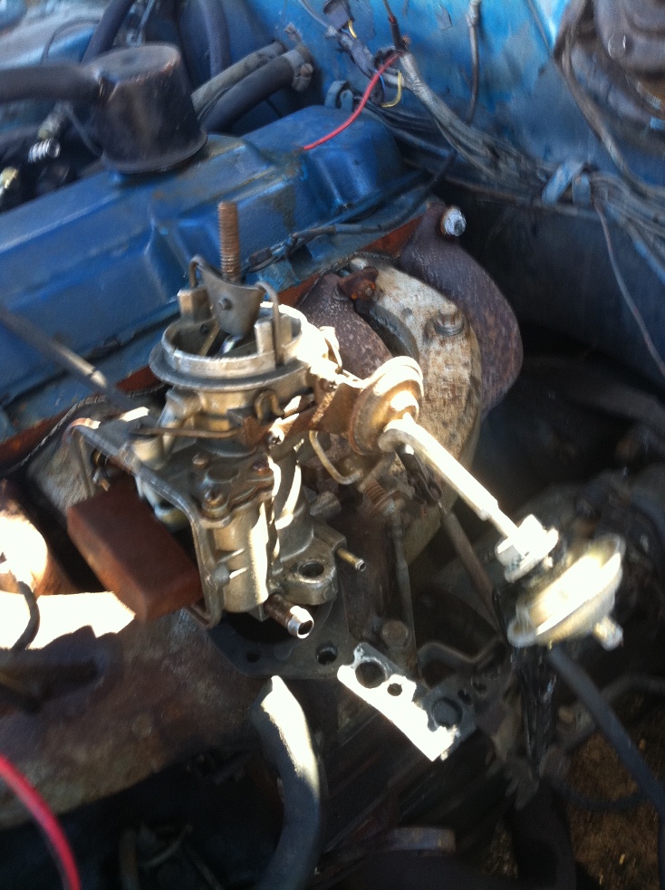

היום בבוקר באתי לרכב הורדתי כיסוי הכנסתי מפתח בנגיעה הראשונה הרכב
נדלק ואז לפתע ראיתי שהרכב משתין דלק בכמות מטורפת
הרכב הוצף
בבדיקה מהירה היא דגלה שהמצוף הלך יש פתחתי והחלפתי אותו ואם כבר אז החלפה
כול האטמים כולל דיזות
וכיון בוצע על ידי אהרון שעזר וכיון עכשיו הכוס קפה לא רועד
היינה ככמה תמונות

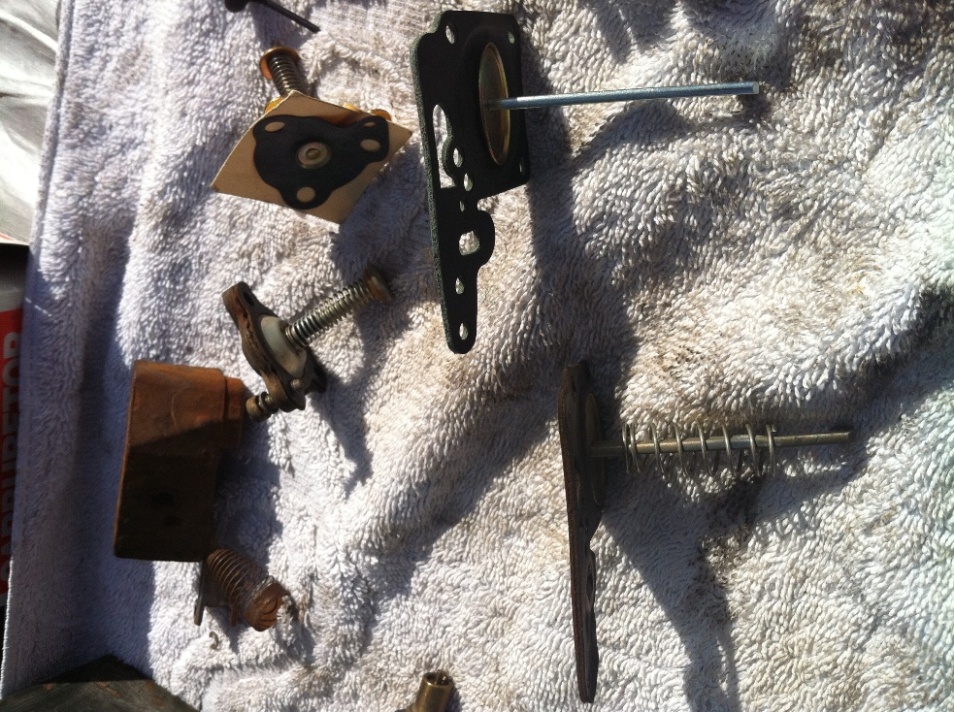

אני מחפש מצוף שהיה לי אחד ספר
ואם כבר עובדים על הרכב אז אחרי יותר מי 800 ק"מ
עשיתי כיון סתומים תודה לאהרון לעזרה בכיון
מחר היה מפגש ברופין ואנחנו מוכנים לנסיעה
שבת שלום לכולם
