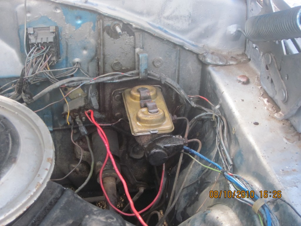

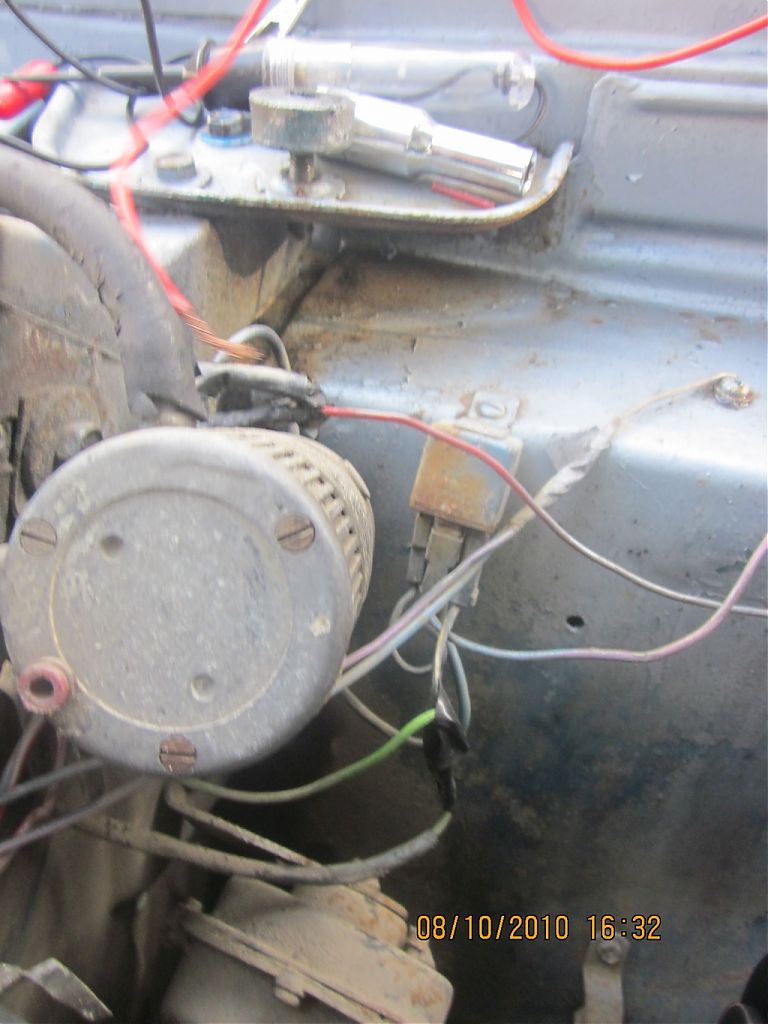

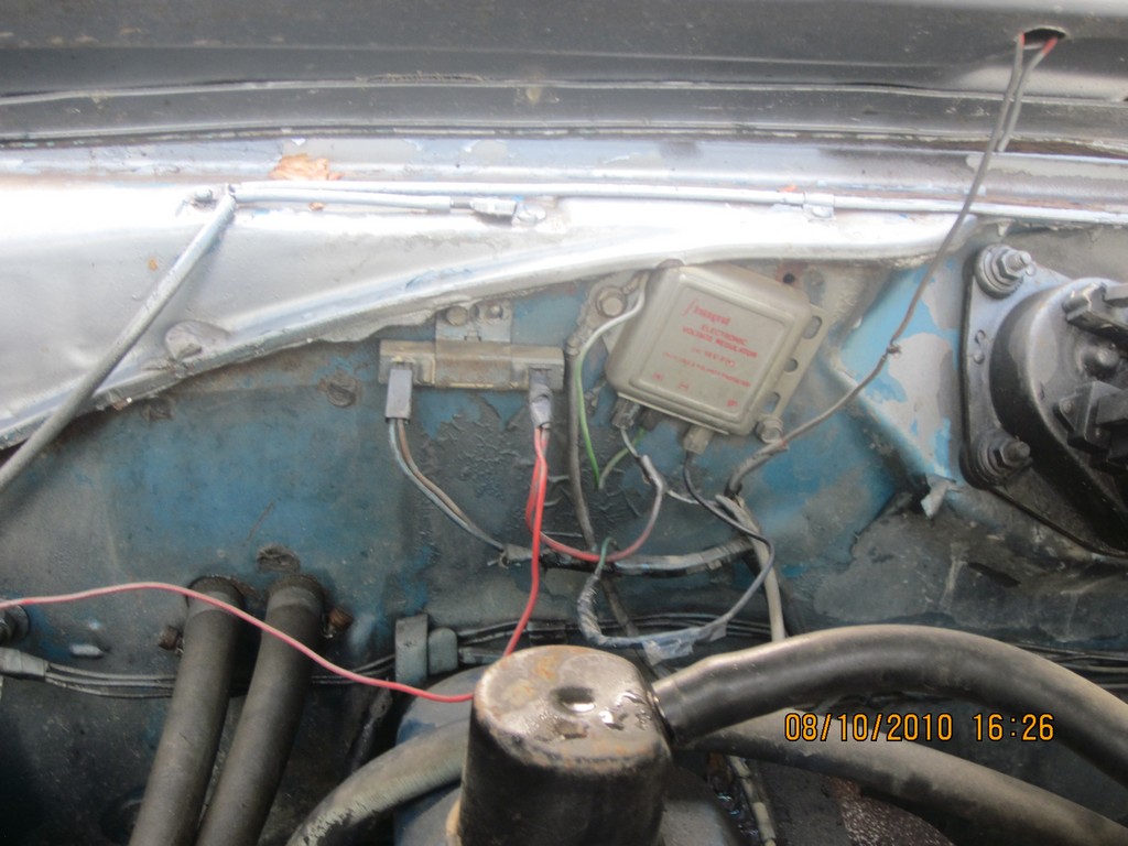

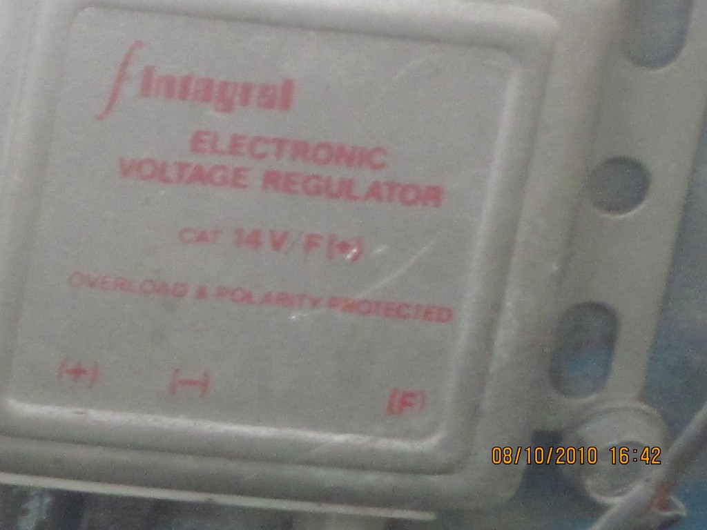

כמו שהבטחתי עליתי כמה תמנות מה שאני חושב שהבעיה
האם מישהו מכיר את או את הבעיה שלי???
תודה
רינו הנדלר
מספר חבר 14193
תודה
תמונה מספר 3 מימין הוא הברקס שלי
חמי רוצה שאני יוסיף בוסטאר
אני לא רוצה כי רוצה מקירות +הרכב הוא דיסק
האם כדי להחיל כן או לא?

הווסת מתח נדפק ככל הנראה- זו היחידה שבתמונה. תבדוק קודם כל החיבורים שלו- האם משהו רופף? הוא מתחבר לאלטרנטור, ושולט על המתח המוצא שלו. אם הכל מחובר טוב- חפש אחד חדש.
לגבי הברקס: האוטו אוצר בסדר? אתה מרוצה? -אז למה להתחיל להסתבך? -זו דעתי בכל אופן!
