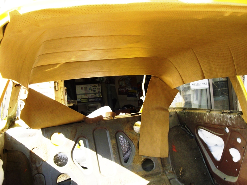

אני לא מומחה בחיפושיות אבל בגרמניות ובכלל היה נהוג בשנות ה70 מין סקאי לבן מחורר ש"תלוי" מקשתות ברזל שעוברות מצד לצד דרך קפל תפור בסקאי.
לדעתי זה גם הפיתרון הקל ביותר לשיפוץ התקרה וזה גם נראה סופר מקורי.

בחיפושית הולך בד ריפוד תפור על קשתות תלויות.
קודם צריך להשיג סט קשתות ואחרי זה ללכת לרפד או לבקש הדרכה או להשאיר לרפד את ביצוע העבודה.

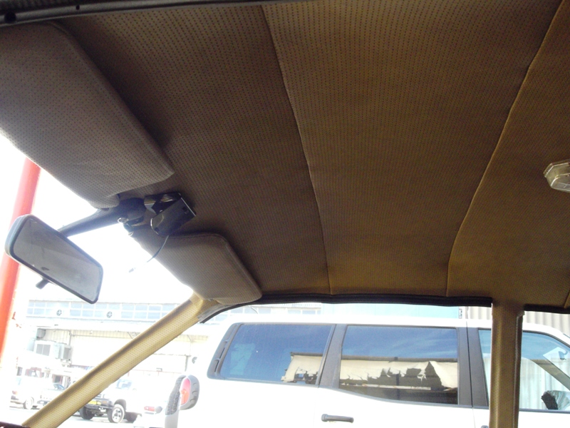

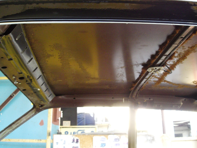

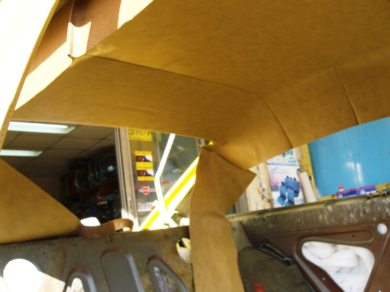

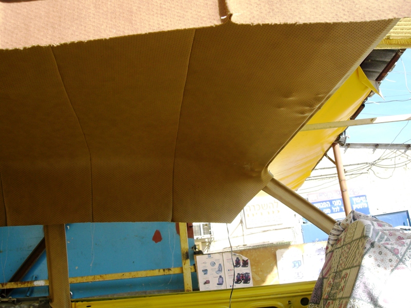

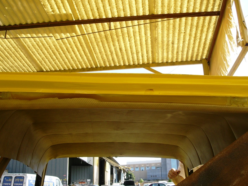

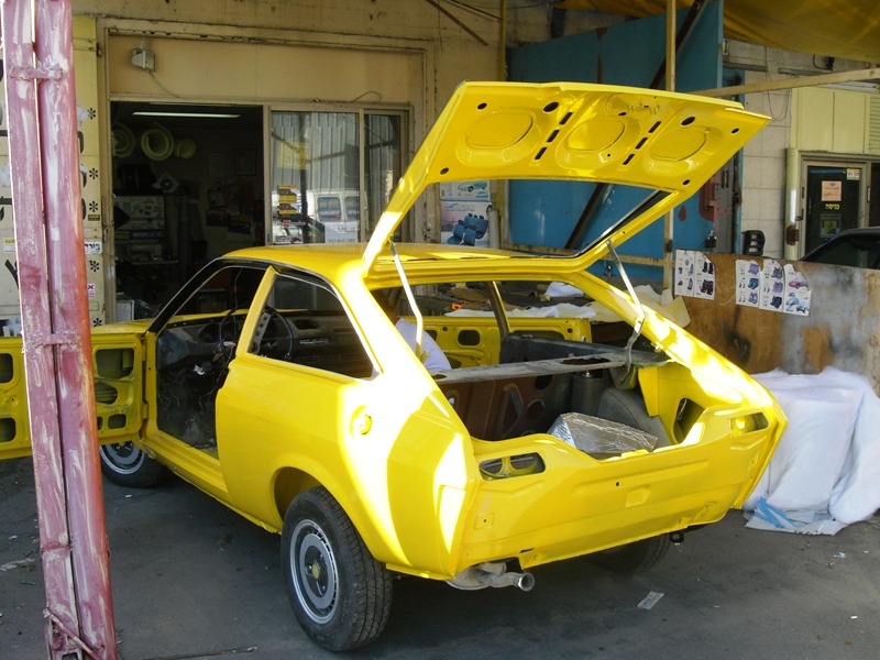

אני מצרף מס' תמונות להמחשה של הרכב שלי בחיפושית העקרון זהה.
בברכה בני ל.
בברכה בני ל.
