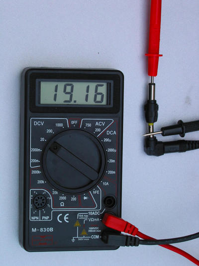

לא הבנתי איך אני בודק את זרם
בשביל לבדוק זרם אתה צריך מד-זרם או רב מודד ראה תמונה מצורפת.
בדיקה פרמטיבית..
נסה להרכיב מנורה אחת בלבד ולבדוק האם הקונקטור של המנורה או החיווט מתחממים יותר מהצד של המנורה המקורית לאחר 10 דקות לפחות ובזהירות.
