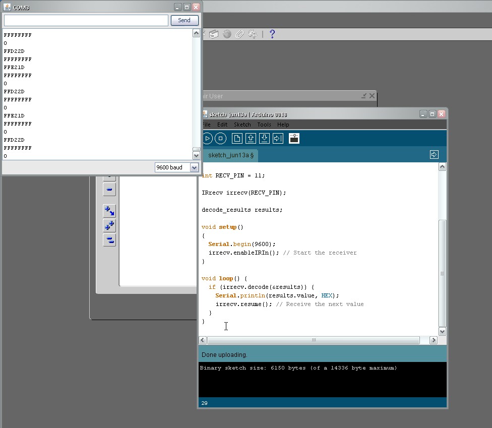

העינית IR (מקלט) עובדת ואני מצליח לקבל קודים בשלט מחלק גדול מהכפתורים (ראו תמונה מצורפת)
קודם כל תודות רבות למרק ולסטאס
מרק עזר לי למצוא בעצם את הסכמה של העינית הזו ואכן היא עובדת אחרי שחיברתי לרגל המתח שלה, רגל הVCC, נגד של 220 אוהם.
כרגע אני לא יכול להעלות תמונה כי שרתי הדואר שלנו לא פועלים אז היא מחכה לי בתוך הIPHONE אבל יותר מאוחר אני אעלה תמונה נוספת של איך זה נראה.
תודה ענקית לסטאס על החשיפה לעולם הארדווינו, על ייעוץ רב ובסופו של דבר גם הפכתי בסוף השבוע פורומים ומצאתי באמת סיפרייה של שלטים רחוקים שסטאס הזכיר שהוא ראה שקיימת אחת כזאת והוצאתי משם את הדוגמה שהייתי צריך בכדי לראות שהמקלט שלי קולט קודים מהשלט.
עכשיו נשאר לי לעבוד על הקוד סה"כ שזו לא בעיה גדולה לדעתי ואני אצליח בקרוב לייצב את אופן הפעולה ככה שיהיה לי בעצם שלט מזגן שולט טמפרטורה וגם נשלט ע"י שלט רחוק לכיבוי והדלקה.

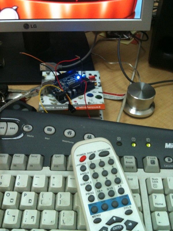

והתמונה החסרה כמו שאמרתי... :-P
Pioneer TS-X150

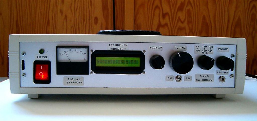

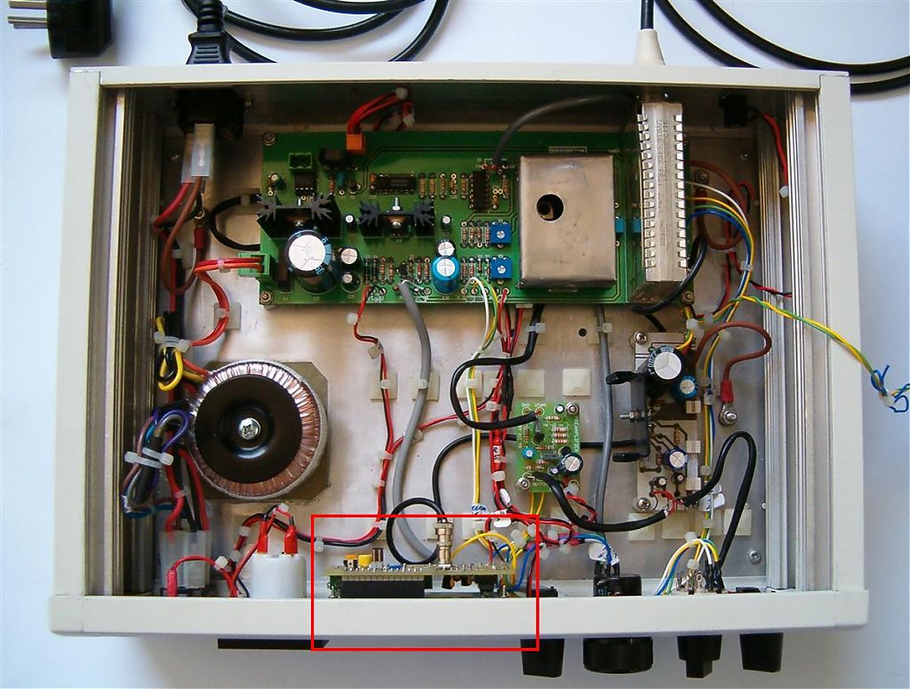

בכדי לקבל קונטרסט טוב בתצוגה אתה חייב לספק מתח לתאורה האחורית דרך נגד טורי לשם הגבלת הזרם ללדים ומומלץ לחבר גם טרימר קטן לשם שליטה על עוצמת התאורה.

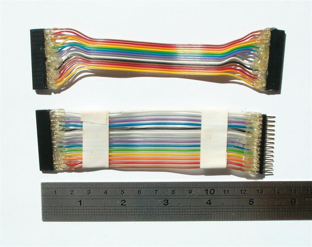

אם אתה צריך כבלים מוכנים בעלי 14 פינים אני אוכל לתת לך מכיוון שבניתי כמה כאלה ובסופו של דבר חיברתי את מעגל השליטה ישירות לתצוגה בעזרת פינים זכר/נקבה.
ראה תמונה מפרוייקט שבניתי לפני כ-5 שנים.
