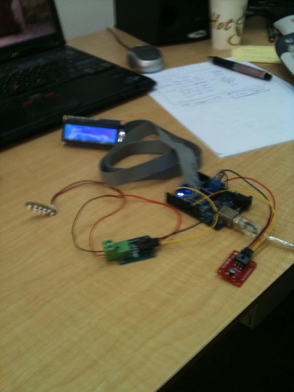

טוב - נוסף גם LCD לחגיגה והוא עובד יפה, עדיין לא עיצבתי לחלוטין את איך אני רוצה שהתוכן יוצג אבל זה כבר עניין של לכתוב את הקוד קצת אחרת.
לקחתי LCD מסטאס בזמן שהוא בדק את הLCD שלי - נמצא שהאתחול של הLCD צריך להיות שונה לגמרי ממה שחושבים :-P
תמונה מצורפת.
השלב הבא - התאמת מקלט IR ושלט ואחרי זה מיתקון לתוך מארזון והתקנה בבית.
