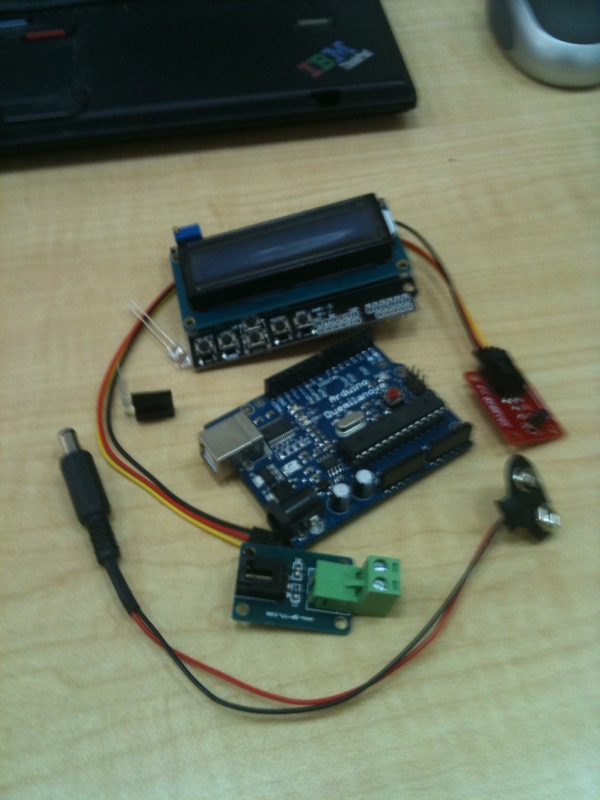

הפרוייקט שלי במקרה הזה אינו קשור לתחום האודיו אלא קשור לכך שאני רוצה לבנות טרמוסטט חיצוני למזגן בבית שלי (מאילוצים של התקנת המזגן, הלך לו הטרמוסטט והגישה אל המזגן לא מאפשרת תיקון מבלי להרוס קיר גבס שכרגע אני לא רוצה לגעת בו ולכן אני בונה טרמוסטט חיצוני).
הרכיבים שרכשתי כרגע הם - ARDUINO duemilinove שזה הבקר עצמו - ארדווינו 2009 בקיצור...
רכשתי SHIELD LCD - צג LCD מוכן להתממשקות עם ARDUINO
רכשתי מד טמפרטורה (גם כן בתצורת מגן) של דאלאס
רכשתי סוויץ' DIY שאני פשוט אחבר אותו ליציאת מיתוג והוא ישמש כמתג ON OFF אשר יחובר לRELAY שיפעיל ויכבה את המזגן.
רכשתי עוד כמה חלקים אבל הם כרגע לא קשורים לפרוייקט היות והחלטתי שכרגע השליטה לא תהיה מרחוק אלא מקומית ליד השקע של המזגן.
התוכנה שאני אתכנת תגרום לכך שכאשר הטמפרטורה היא מעל X מעלות המזגן ידלק וכשהיא יורדת מתחת לX מעלות הוא יכבה ולא ידלק עד אשר הטמפרטורה תחזור להיות מעל נקודת ההתחלה כשאר באמצע אני דואג שהתוכנה תמתין לפחות 5 דקות בכדי לא לשגע את המזגן.
כרגע המצב הוא שחסר לי חלק שנקרא sensor shield בכדי לחבר את המד טמפרטורה והמתג לבקר עצמו.
חסרה לי כרגע ספריית פקודות של צג הLCD ואינני יכול להציג עליו כלום נכון לעכשיו (עניין של הורדת קבצים)
חסרים לי חוטים לג'מפור.
את הסנסור שילד הזמנתי ביחד עם 70 חוטי גישור ואני ממתין להם כרגע.

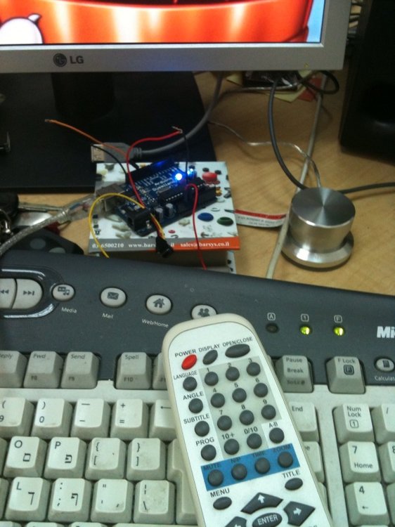

נכון לעכשיו הצלחתי להתקין את התוכנה של הבקר והדרייברים שלו והצלחתי לעשות פרוייקט ראשון של הדפסת שלום עולם לממשק הסריאלי של הבקר.

לארדוניו 2009 יש שש כניסות אנלוגיות ומשהו כמו 8 כניסות דיגיטליות (לא בטוח כרגע כי אני לא יכול לראות בבירור)
אני עדיין בשלבים ראשוניים של hello world אם אתם מבינים למה אני מתכוון
על הסריאלי זה מצליח לי אבל על הLCD משום מה או שהוא כבוי או שאני מצליח לגרום לו להבהב או לדלוק אבל לא לראות אותיות...
ואין לי מושג כרגע עם הצג דפוק או אני :-D

אני כרגע הצלחתי לגרום לבקר להדליק ולכבות נורת LED ומאוור 5V לסירוגין
ברגע שאני אחבר אליו את מד הטמפרטורה ואצליח לקלוט ממנו טמפרטורה לסריאלי שלו או לצג אני גם אוכל בהתאם לטמפרטורה להדליק ולכבות הזנה (מתח 5V) לסוויץ שישלוט על ממסר.
אני כבר שליש דרך שם...
