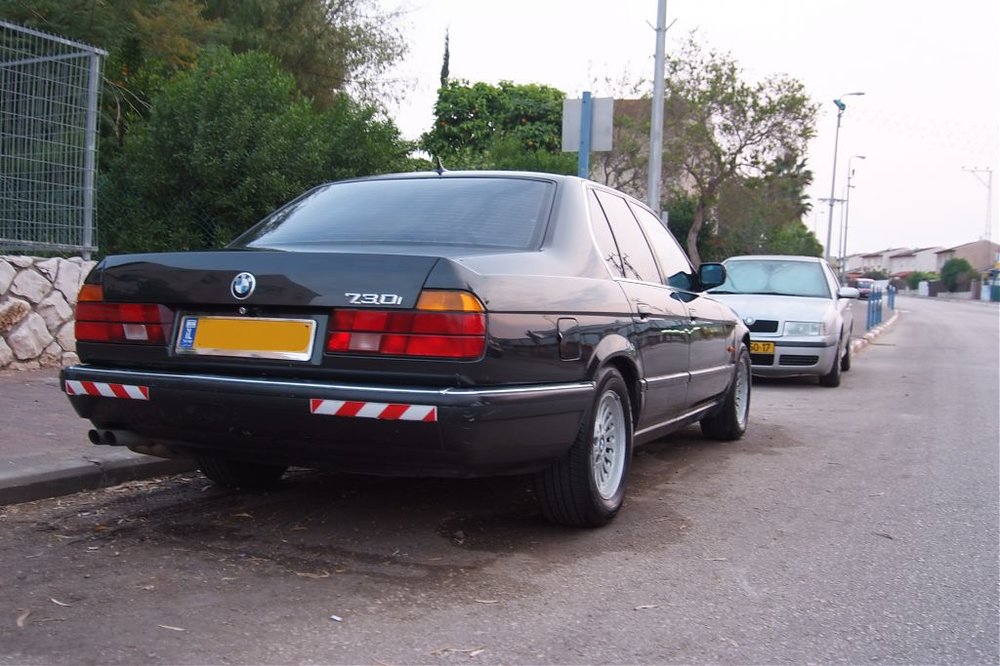

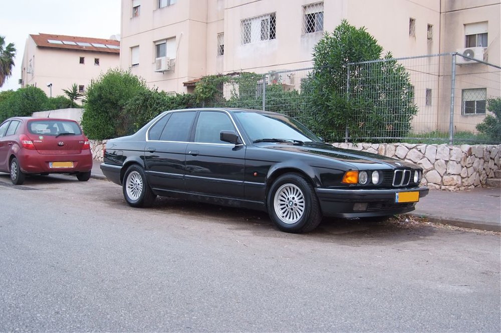

הדגם המדובר: BMW 730 E32 סדאן 4 דלתות
מפרט טכני: מרכב הנעה אחורית בעל מערכת מתלים רבת זרועות מסובכת (ויקרה מאוד לאחזקה - כל בוקסות למשל עולות אלפי שקלים). המנועים שהיו זמינים במקור הם מנועי 6 צילידר טורי בנפח 3 ו-3.4, מנוע V12 5ליטר. בהמשך נוספו מנועי V8 3 ו-4 ליטר.
המנוע 6 טורי בעל 12 שסתומים בעל שרשרת תזמון (כמו גם כל שאר מנועים שהוצעו ל-E32) שווק בגירסאות עם וללא ממיר קטליטי (תלוי ממדינה עליה שווק הרכב). חלק מהדגמים צויידו בקולר שמן וחלק באו ללא. המנוע עצמו אמין מאוד ויכול לעבור 500K ק"מ ללא שיפוץ. מנוע זה דורש כל מספר קילומטרים כיוון שסתומים, שסתום אל חזור בבית פילטר שמן נוטה למות/להסתם (תענוג יקר לתיקון), מה שגורם לחוסר לחץ שמן בהנעות קרות.
גיר אוטומטי אלקטרוני בעייתי, נוטה למות אחרי 200Kק"מ, בעלי מיקצוע רבים לא מוכנים לשפץ אותו.
מנוע ה-3 ליטר מפיק בסביבות 188 סוסים כשהיה חדש, זה לא מספיק בעליות עם המרכב הכבד (בסביבות 1700ק"ג) ומרגישים שהמנוע מתאמץ מאוד. או שנוסעים לאט יותר, או שצוברים תאוצה מראש. במישור אין שום בעיה לשייט במהירות תלת-ספרתית.
0 ל-100 בדגם ה"בסיסי" (3 ליטר) בסביבות 10.6 שניות בגירסא אוטומטית. למנוע יש רצועת כוח די צרה בין 3500~4500סל"ד.
רוב הדגמים צויידו בגיר אוטומטי, רוב המכוניות שיש בארץ עם גיר ידני הם הסבות מקומיות.
לכל הדגמים חוץ מ-730 יש גם דגם עם בסיס גלגלים ארוך. כל תוספת האורך היא לטובת היושבים מאחור.
מפרט איבזור: בקרת אקלים דיגיטאלית שני איזורים, פתחי מיזוג ליושבים מאחור. מחשב דרך, מסך דיגיטעלי שמציג הודעות טקסט (בסגנון: "שכחת לכבות אורות?", "תא מיטען פתוח", "דלת פתוחה", "מנורת בולם שרופה", "חסרים מים למתיזי שמשה", "חסר שמן מנוע", "חסר נוזל קירור", "אין לחץ שמן" וכד'). לגיר אלקטרוני מצב ספורט (מעביר הילוכים על טורים גבוהים), חסכוני (משתדל בכל הזדמנות לעבוד להילוך גבוה יותר) וידני. יש תאורה לכל דבר אפשרי, כולל תא מנוע. השהייה בכיבוי אורות של הסאלון. בלילה אחרי הוצעת המפתח מהסויץ' האורות בסאלון נדלקים לבד. פתיחת תא מיטען ממושב הנהג. יש וילונות על דלתות אחוריות, וילון חשמלי לשמשה אחורית, פנסי ערפל קדמיים ואחוריים. יש גם ABS, בקרת משיכה וכל מיני דברים טריויאליים למכונית כזאת (כמו ח"ח, נ"מ, מ"ח).
נהיגה: בסביבות 4 סיבובים מנעילה לנעילה של ההגה - זה מזכיר הגה כמו של אוטובוס בכיכרות (לסובב בלי הפסקה). הגה קל ורך מצד אחד ומצד שני כאשר צריך אותו נותן תגובה מהירה ומאוד מדוייקת. יציב מאוד בנסיעה מהירה, אחיזה מפתיעה בסיבובים (הרבה יותר טוב מאלפא 164 לטעמי, במיוחד אחרי ששמתי צמיגי TOYO), בידוד רעשים מעולה מכל הכיוונים (לא צוללת, אבל עדיין בידוד כמו באף רכב שיצא לי לנהוג בו).
עלויות האחזקה: אחזקה יקרה ביותר בגלל עלויות חלפים ומחלות רבות שיש למכוניות האלו. רכב קבוצה 7, ביטוח חובה וצד שלישי במחירים רגילים כמו לרוב רכבים +- עשרות/מאות שקלים. צריכת דלק גבוה בעיר: בסביבות 1/4~1/5, טובה על כביש מהיר 1/10 (כולל מהירויות תלת ספרתיות).
מה צריך לבדוק לפני הקנייה: קודם כל מצב גיר. גירים זאת מחלה הכי גדולה ויקרה של רכבים האלו. שיפוצים לא ממש עוזרים להרבה זמן. לבדוק דרייבשפט - מצב צלבים ומייסב CV - יקר מאוד לטיפול. לבדוק מצב המתלים - בוקסות ושאר חלקי מתלים יקרים ביותר - אלפי שקלים לטפל. מזגן - מכלול גם בעייתי במכוניות האלו. לבדוק שהמאורר של הסאלון עובד בכל המהירויות, תקלה שטותית אבל עולה הרבה מאוד כסף לתיקון. לבדוק שכל הג'אג'טים עובדים, תצוגה דיגיטאלית בלוח שעונים.
לבדוק חלודה במקומות של ניקוז מים, ספי דלות, בגז', גומיות של חלונות, סאנרוף. אם יש סאנרוף מאוד חשוב לבדוק שאין נזילות ושהוא נפתח באופן תקין: יש לו שני מצבי פתיחה - למעלה ונכנס לתוך הגג.
בעד: מראה מדהים (לטעמי בכל אופן, מי שרוצה יכול לקרוא לזה "פוזה" - למרות שאישית לא דוגל במילה הזאת), אחיזת כביש, נוחות נסיעה, כבוד שנותנים לרכב הזה בכל מקום בכביש, רכב שכיף מאוד לשייט איתו באוטוסטרדה
נגד:עלויות אחזקה מטורפות, צריכת דלק גבוהה לעיר, קשה למצוא חנייה, קשה לתמרון במקומות צפופים, קשה למצוא חלקים (רוב הדברים צריך להזמין מחו"ל).
הדגם המומלץ ביותר: לא ממליץ על שום דגם, אלא אם כן אתם ממש חולים על הרכב הזה. הרכב אומנם אמין יחסית, אבל מצד שני אחזקה שלו מטורפת לחלוטין. במיוחד לא מומלץ עם רוב הנסיעות שלכם בעיר.
